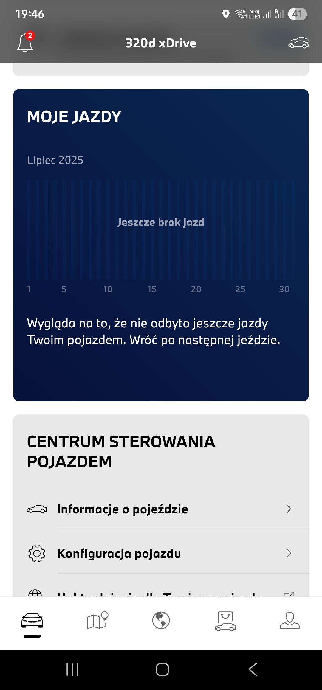

A widzisz w ogóle status samochodu w apce z aktualnym przebiegiem i możesz nim sterować przez apkę (zamykać/otwierać, itd.)?
Tak to działa bez problemu. Porobiłem resety itd ale nie pomogło.
Gdzie to sprawdzić a apce ? Nie mogę tego zlokalizować.

Na głównej stronie, pod zdjęciem auta, klikasz "sprawdź status". Powinieneś zobaczyć stan drzwi i okien i ciśnienie w oponach, przewijasz na sam dół i tam będzie "remote software upgrade". Wybierz to i odśwież przeciągając palcem z góry na doł.
Pokazuje że nie ma dostępnej aktualizacji. Wersja 07/2022.58
Bo nową aktualizacje szukasz a aucie w idrive na środkowym ekranie
Obie metody są możliwe, możesz sprawdzić aktualizację w idrive i jeżeli jest powinna się ściągnąć przez wbudowanego SIMa. Albo sprawdzić w aplikacji i jeżeli jest dostępna pobrać ją sobie na telefon np. w domu przez Wi-Fi. Samochód zapyta się czy ją wgrać następnym razem gdy telefon połączy się z idrive. Druga metoda może być szybsza. Pojawiają się  też notyfikacje w apce jeżeli dostępny jest nowy software (przynajmniej do tej pory tak było), także w teorii nie trzeba niczego "ręcznie" sprawdzać.
