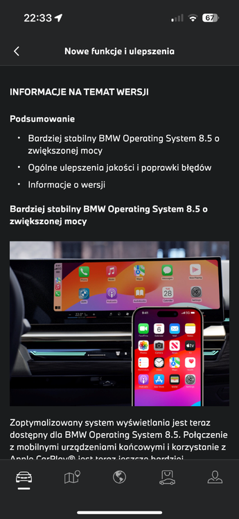

Dzisiaj nowy soft 07/2025.51.
Nie zauważyłem widocznych zmian na razie.

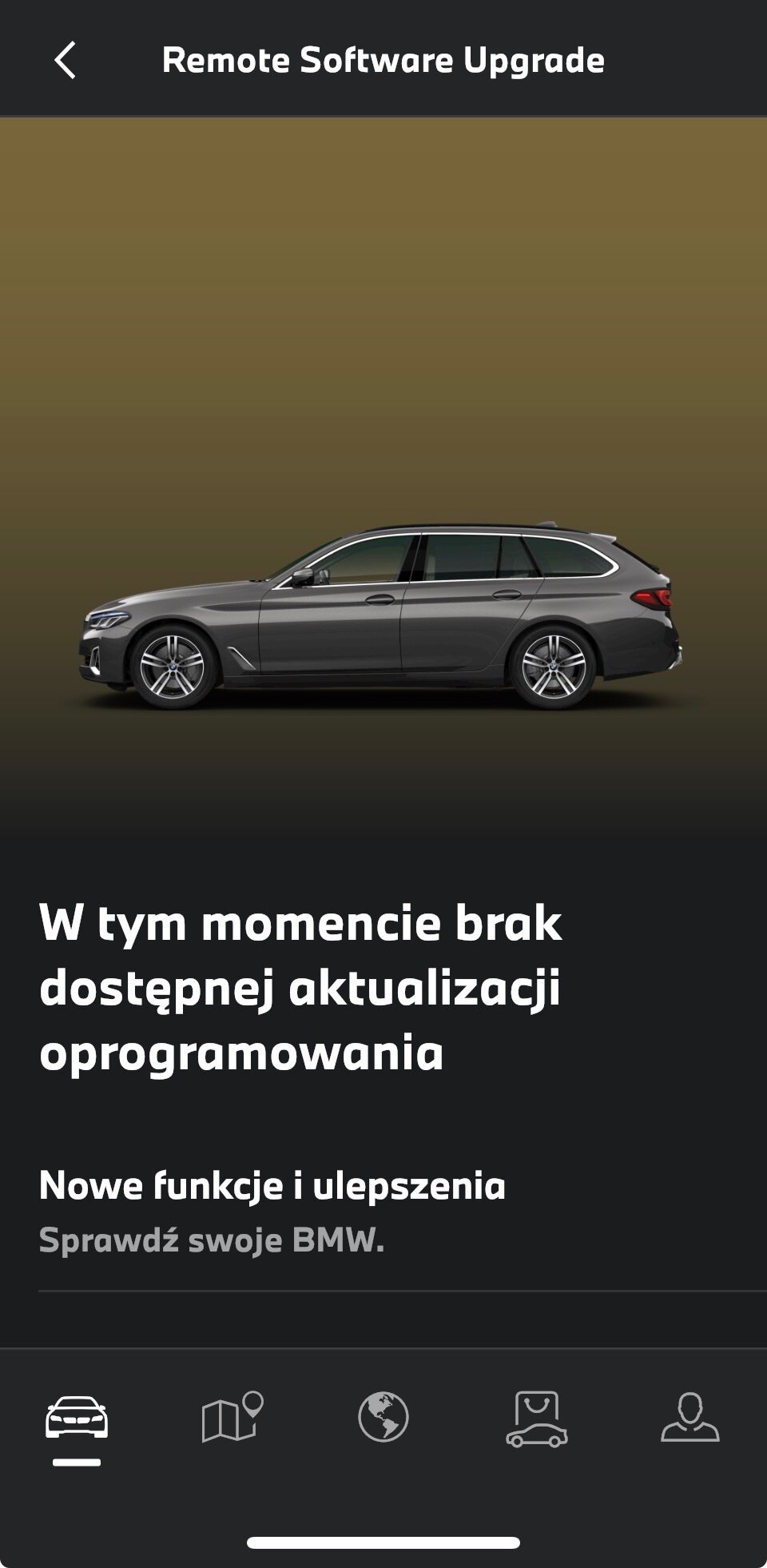

Kiedys widzialem wersje softu w aplikacji. Teraz nie moge tego sprawdzic a bylo chyba tutaj :
Gdzie moge sprawdzic wersje softu ?
@saab dokladnie w tym miejscu to było ale mam wrażenie ze mi to zniknęło, odkad ręcznie aktualizowano software.
Pozostaje Ci sprawdzić fizycznie w aucie teraz w idrive:
ścieżka -> car - ustawienia - ogolne ustawienia - remote software upgrade.
Edytowane przez M4R10
