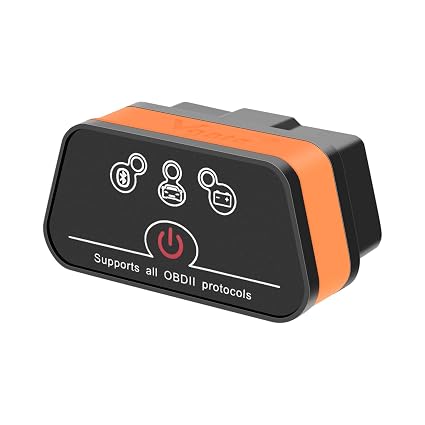

Ja używam VGATE ICAR 2 OBD2 OBDII ELM327, sam się usypia, mam go cały czas w gnieździe od kilkunastu miesięcy. Działa bezproblemowo i to jest najważniejsze.
Wersja Wifi, czy bluetooth?
Zapomniałem dopisać, wersja BT.
Masz tą wersje z pomarańczowym bokiem, a na froncie przycisk wyłącznik?
Tak, pomarańczowa obwódka, diody i włącznik na froncie.
