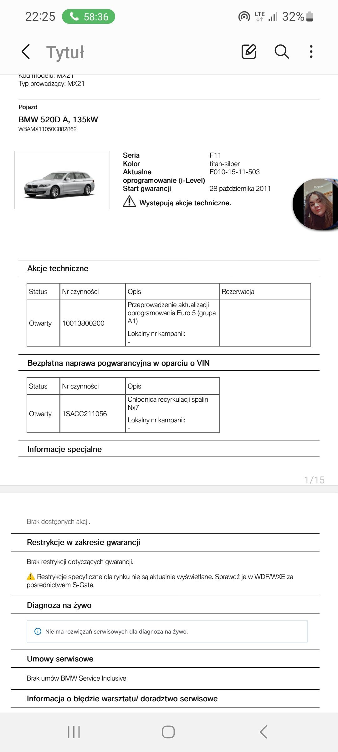

Witam, wie ktoś jak dokładnie BMW sprawdza EGR jesli auto nie jest objete akcja serwisowa?? Np jak chlodniczka lekko przepala plyn, to tez wyjdzie w serwisie ze podlega wymianie. Nie chcial bym wydac 950 zl w bloto, a juz koncza mi sie pomysly gdzie płyn znika.
Plus czy ewidentnie musi stac plyn w chlodniczce zeby zatwierdzili wymiane, czy w jaki sposob odbywa sie diagnoza w serwisie.
Każda podpowiedz przydatna.
WBAMX11050C882862
Jeden sposób to odczyt numeru serii chłodnicy EGR i jeśli będzie to numer podlegający wymianie to dostaniesz nową.
Jeśli nie to zbadają wnętrze chłodnicy endoskopem, tu musi być ślad płynu.

Stan Numer akcji Opis Rezerwacja
Otwarty 10011160700
Wymiana chłodnicy recyrkulacji spalin (niskotemperaturowa)
Blokada możliwości kupna
Lokalny numer akcji:
Otwarty 10011350700
Powiadomienie dla klienta w sprawie chłodnicy recyrkulacji spalin
Otwarty 10013510300
Programowanie sterowników (DDE)
Otwarty 10064060200
Optymalizacja odpływu wody
0064060200
