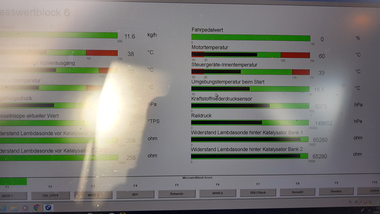

Ciśnienie paliwa hPa(wysokie) powinno byc ok 200bar na rozgrzanym silniku a nie 150
Szukałem i nie znalazłem. W jakiej dokumentacji jest napisane że takie ciśnienie jest prawidłowe?

Przed chwilą aż podłączyłem swojego pod kompa by zobaczyć jak to wygląda. Tuż po odpaleniu (silnik był w miarę ciepły) HPFP było 100,000 hPa, ale po chwili jak się mu przegazowało to było już 150,000 hPa i na tym poziomie się utrzymywało. Jeśli chodzi o Vanosy to wydają się w normie, jedynie ten od wałka wydechowego ma trochę większe rozbieżności. Ale tak to samochód pracuje dobrze.

Witam . ja tez z tym walczę... podobnie jak wyżej, wtryski wymienione i nadal drgawki, jeszcze podmienię pompę HPFP , bo po zagrzaniu auta powyżej 60 stopni mam spadek ciśnienia paliwa na listwie z 150 na 100 bar ??? potem jak auto zgaszę i odpalę za kilka minut po mocniejszym przygazowaniu ,czasem powraca 150 bar,ale tylko na niedługi czas. Czym cieplejszy motor tym trudniej to zrobić. Błędów brak, NOX wyprogramowany. Panowie a jak jest u Was z tym ciśnieniem paliwa ???
Na rozgrzanym (90-100 stopni) jakie masz ciśnienie
Diagnoza n53/n43 info pw
Dziwne! Ja mam cały czas 150 bar. U mnie auto drży dziś podmieniłem cewki i dalej to samo.
