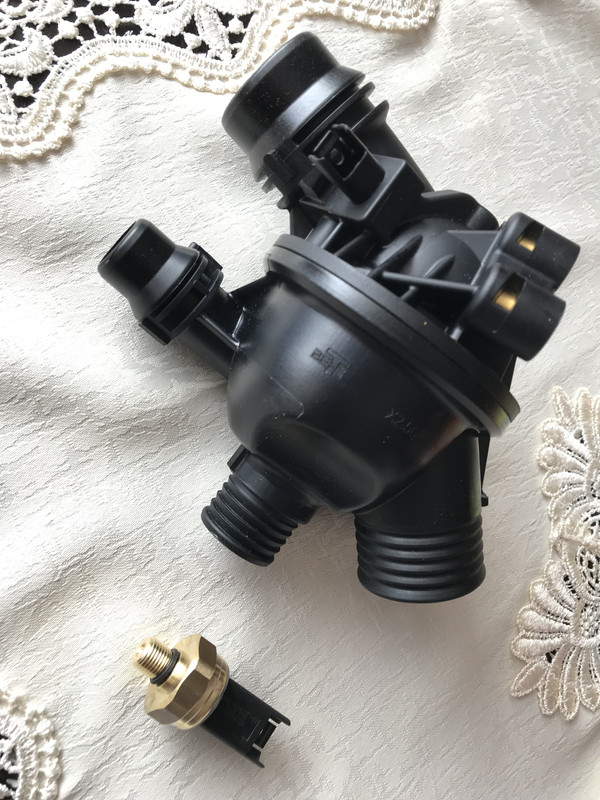

Tutaj termostat i czujnik niskiego ciśnienia paliwa:

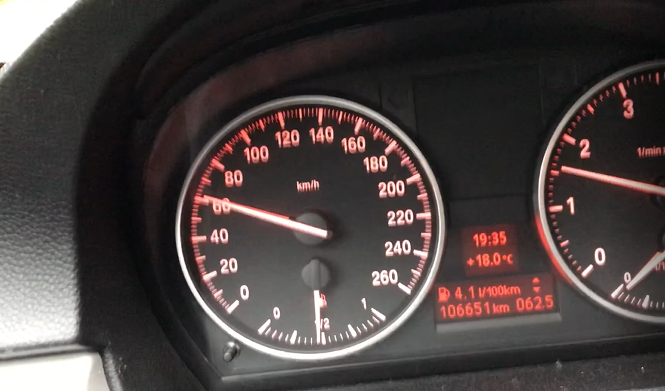

Wówczas można auto odpalić ponownie, pozwalam mu popracować 5 min na wolnych obrotach i ruszam w drogę. Tempomat na 80 km/h, 5ty bieg i trzymam ok. 2000-2100 rpm. Potem znowu się zatrzymuję wyłączenie silnika, restart, 5 min na wolnych, znowu spokojna trasa. Łącznie 5 takich przejazdów, z 60 km zrobiłem.
Raz spalanie zresetowane już podczas jazdy ze stałą prędkością, odcinek drogi co prawda biegł delikatnie w dół, ale i tak....4.1-4.3 to coś, czego normalnie nigdy bym nie zobaczył.
Pamiętajcie, że moje spalanie jest skorygowane o +8%. Zrobiłem potem bardziej normalny odcinek, już z klimą, parę butów, acz poza tym to normalna jazda = w każdą stronę 5.7 l/100 km (głównie jazda poza miastem).

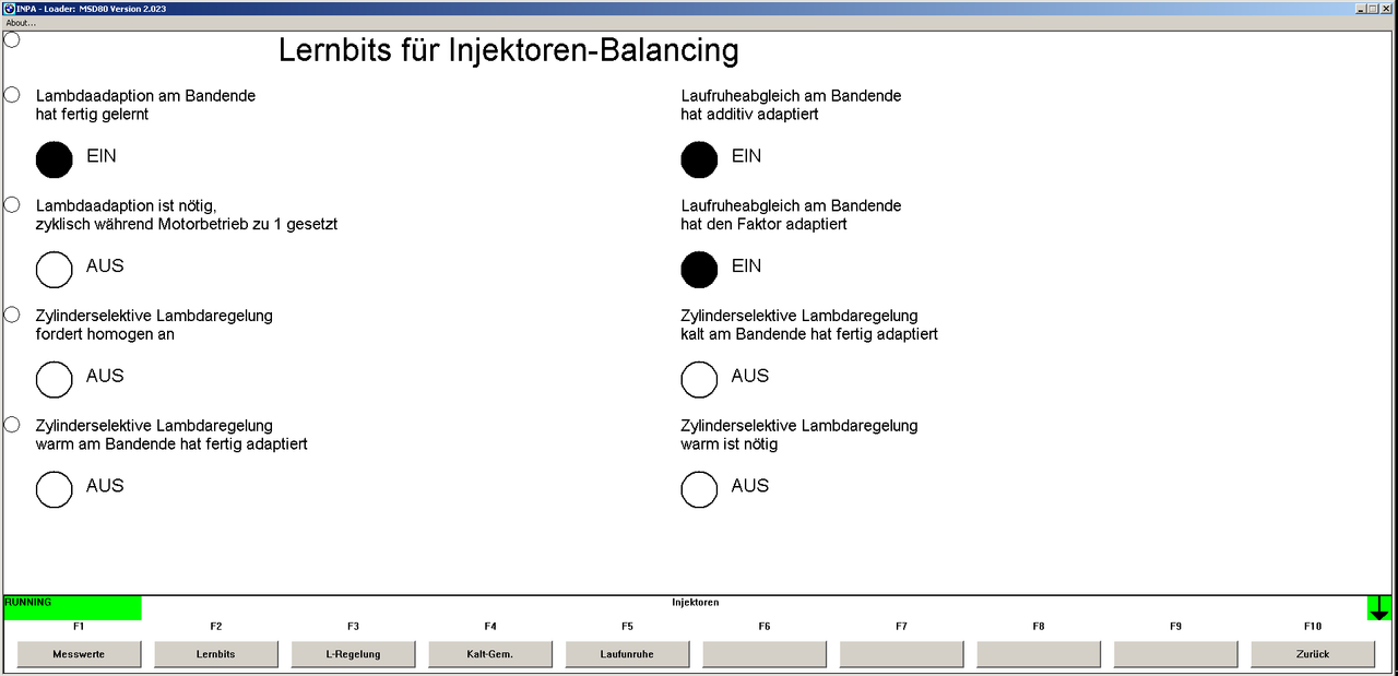

Adaptacje
Wysłałem to foto do Kasparsa z bimmerprofs i oto jego odpowiedź:
adaptations still are in process, so it's acceptable to feel some unevenness at some specific conditions.
Cylinder's individual adaptations are not completed, additional adaptations for lowered temperatures also are not finished.
Some adaptations for Homogeneous mode (4th line, 1st column) also are in process.
There is just one cure - driving in different conditions. MSD will finish all adaptations within the next few days.

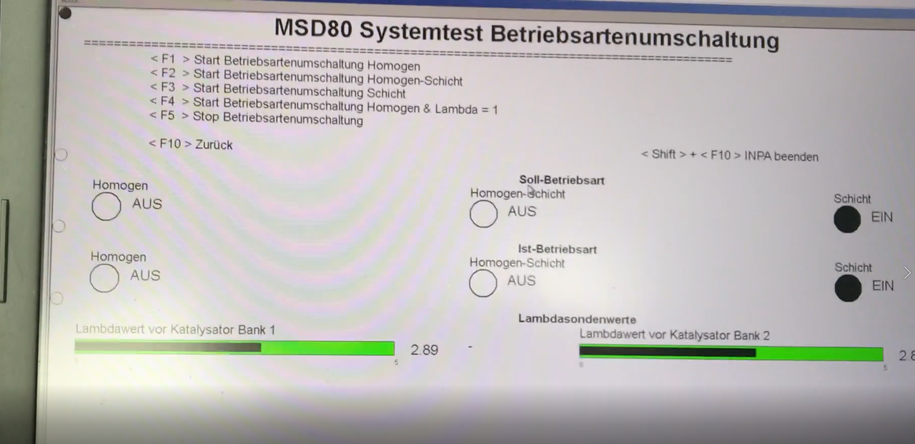

Skasuj wszystkie błędy, a następnie sprawdź w Inpie podczas jazdy czy silnik potrafi pracować w trybie stratified charge (chyba F9 i potem F1, będą 3 kropki i Ciebie interesuje ostatnia trzecia, po prawej) - w tym celu jeździj spokojnie, nawet odpuść gaz. Jak silnik nie jest w stanie pracować w tym oszczędnym trybie pomimo braku błędów, no to może to być problem z czujnikiem NOx, bez niego nie stworzą się adaptacje (chyba, że go wyprogramujesz), a to z czasem prowadzi właśnie do nierównej pracy, szarpania podczas przyspieszania, zwiększonego spalania, etc. Twój mechanik prawdopodobnie nie ma pojęcia o silniku N43 i stąd też są negatywne opinie o tym silniku, bo mechanicy często nie mają pojęcia do czego służy i jak działa system NOx w tym motorze. Efekt jest taki, że wydajesz ciężkie tysiące na wszystko dookoła, a to nie jest to, sporo z tych błędów które wyskoczą to mogą być efekty właśnie złych adaptacji. W uszkodzony Vanos wątpię, wtedy mógłby wyskoczyć check engine, a przynajmniej u mnie tak było parę lat temu, Vanosy zostały oczyszczone, od tego czasu jest spokój, wleciał NOXem i samochód śmiga elegancko, pali mało.

Tak jak mówię: skasuj wszystkie błędy, a następnie sprawdź czy silnik jest w stanie pracować w trybie stratified charge, poniżej masz screen, który to pokazuje. Dopiero jak tego się dowiesz to będzie można myśleć nad resztą.

No to chyba dobrze, że się dławi na otwartym korku, gdyby tak nie było to by znaczyło, że ciągnie lewe powietrze, ale niech mnie ktoś poprawi jeśli się mylę. Czyli wygląda na to, że system NOx jednak działa, ciekawe. Jak wygląda spalanie auta w różnych warunkach?
Korekty na wtryskiwaczach są małe. Jedynie co to te na Vanosach dość spore, trzeba by było więcej poczytać w temacie czy to może być potencjalną przyczyną.
Skoro jednak samochód dobrze pracuje w trybie oszczędnym, a źle w homogenicznym, to być może ma złe adaptacje dla trybu homogenicznego (dla każdego z trybów tworzą się osobne). Stworzenie nowych raczej krzywdy nie zrobi, acz może wcześniej dobrze by było jakbyś wrzucił screeny z menu z adaptacjami. Być może miałeś w tamtym czasie jakieś usterki, z którymi jeździłeś i się stworzyły złe adaptacje, które nijak się mają do nowej sytuacji. Szczególnie, jeśli wleciały oczyszczone wtryskiwacze, nowy rozrząd, cewki i świece - na nowym setupie zdecydowanie warto by było zrobić adaptacje od nowa.
Bo tak poza tym to masz już wymienione niemal wszystko co ma wpływ na pracę silnika, więc jedyne co mi przychodzi póki co na myśl to elektrozawory Vanos, adaptacje - zacząłbym od tego drugiego, biorąc pod uwagę objawy (tym bardziej, że to nic nie kosztuje - no może poza paliwem, bo trzeba będzie ze 30-40 min pojeździć w tę i z powrotem).
