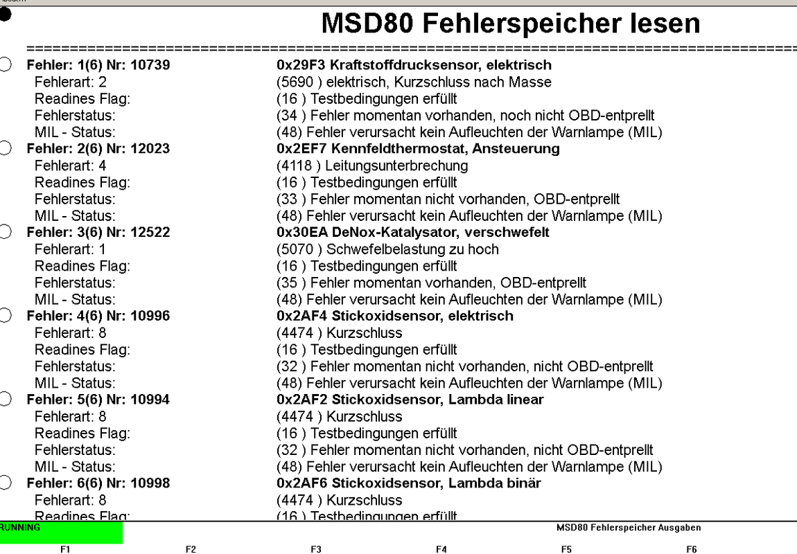

E90 318i 320i N43 brzydka praca silnika
2EF7 - Cyfrowy sterownik silnika: Termostat o zmiennej charakterystyce, uruchamianie - termostat do wymiany, tu nie chodzi o temperaturę podczas normalnej jazdy, grzałka padła i nie uruchomi się pod dużym obciązeniem.
30EA - Cyfrowy sterownik silnika: Katalizator DeNox, zasiarczony
2AF4 - Cyfrowy sterownik silnika: Czujnik tlenku azotu, elektryczny
2AF2 - Cyfrowy sterownik silnika: Czujnik tlenku azotu, liniowa sonda lambda
2AF6 - Cyfrowy sterownik silnika: czujnik tlenku azotu, lambda binarna
29F3 - Cyfrowy sterownik silnika: Czujnik niskiego ciśnienia paliwa, elektryczny - sam czujnik 13537614317 lub oczywiście wtyczka/wiązka.

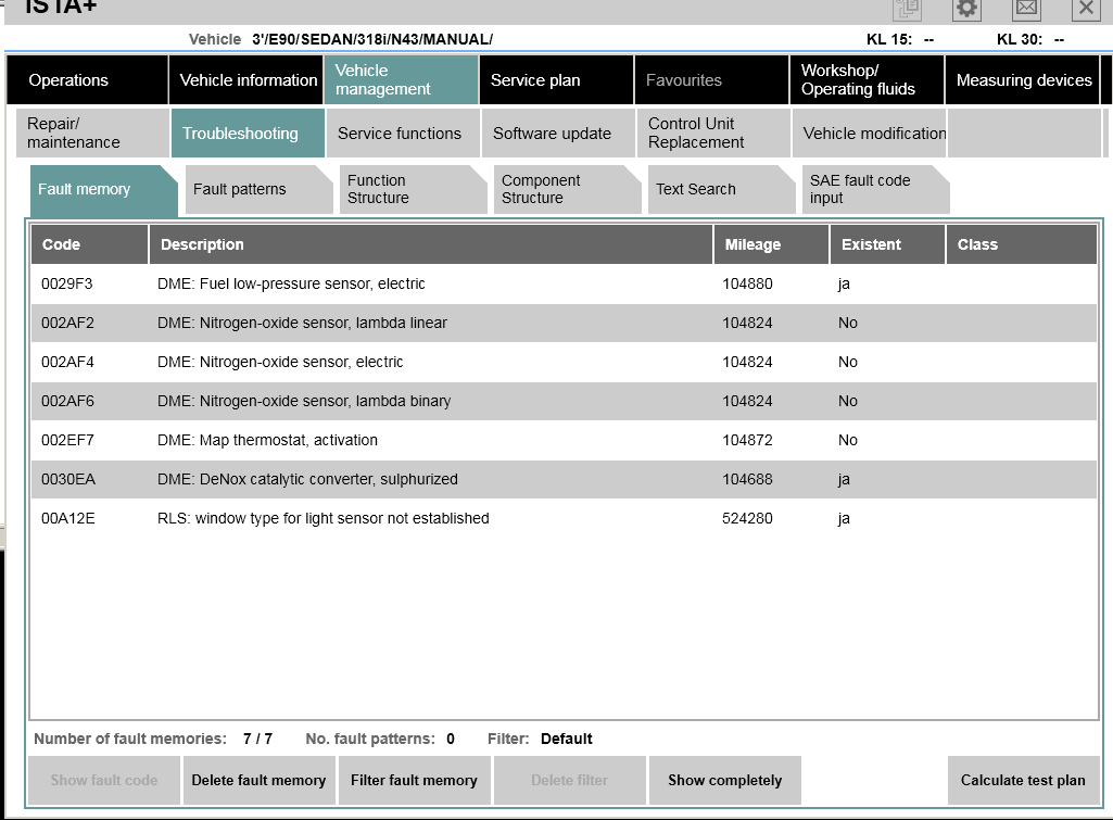

Mam już Istę. Takie błędy zauważyłem:
Ista wykrykła jeden dodatkowy błąd, z modułem RLS. To by tłumaczyło dlaczego automatyczne światła zawsze zapalają kseny, a nie ringi! Fajnie, że udało się namierzyć ten problem, ale pytanie jak go rozwiązać? Czy da się to zrobić z poziomu Isty? Gdy wszedłem w moduł RLS to pokazało coś z "please re-encode". Rodzaj szyby widziałem, że można wybrać w NCSExpert, ale jak na razie nie udało mi się poprawnie odpalić tego programu.
Po skasowaniu błędów, te od NOx na razie nie powracają, ale zapewne wrócą lada moment.

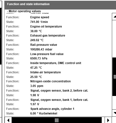

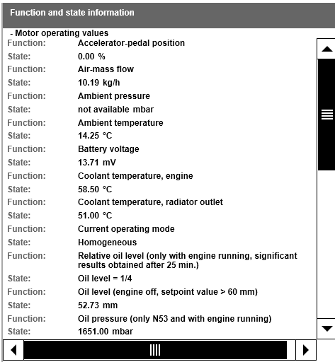

Poza tym odpaliłem sobie jakieś live data (samochód stał wcześniej, więc zimny start), ruszyłem dosłownie paręset metrów i widzę takie rzeczy:
Pierwszy screen: Current operating mode: Homogeneous. Jak rozumiem, jeśli silnik pracuje w trybie uwarstwionym, to pojawi się tutaj Stratified? (lub chociaż: Homogenous lean?).
Drugi screen: Low pressure zawiesiło się na stałe na poziomie 6500, trzeba wymienić ten czujnik niskiego ciśnienia paliwa, ale czy on faktycznie ma wpływ na cokolwiek?

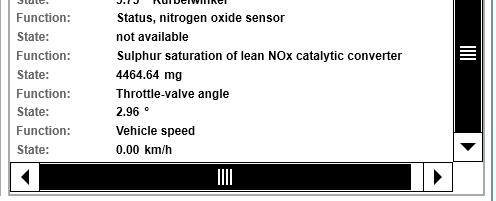

Trzeci screen: zasiarczenie 4464 mg jak widać bardzo duże, więc potrzebna będzie procedura wypalania, ale...Status czujnika NOx to "not available". Czy to tylko chwilowe, czy on się może dopiero później włączyć?

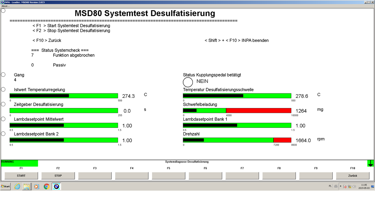

Po chwili odpaliłem Inpę celem potwierdzenia, tu screen w trakcie jazdy:
Jak widać ta Lambda po prawej cały czas wynosi 1.00, jak już to raczej na chwilę robiła się 0.96 (bogata mieszanka), ale próżno było szukać lambdy 2.0-3.0, oznaczającą pracę w trybie stratified charge. Być może 1264 mg siarki to dla sterownika MSD80 dalej za dużo by w takim trybie pracować. Chciałem zrobić kolejny przejazd, ale warunki pogodowe zrobiły się gorsze+większy ruch. Zrobię to wieczorem i wtedy będzie można wydać ostateczny werdykt, czy auto z niskim poziomem siarki będzie w stanie pracować w trybie stratified charge (jeśli tak, to jak długo?) czy też mimo wszystko nie, przez świrujący czujnik NOx.

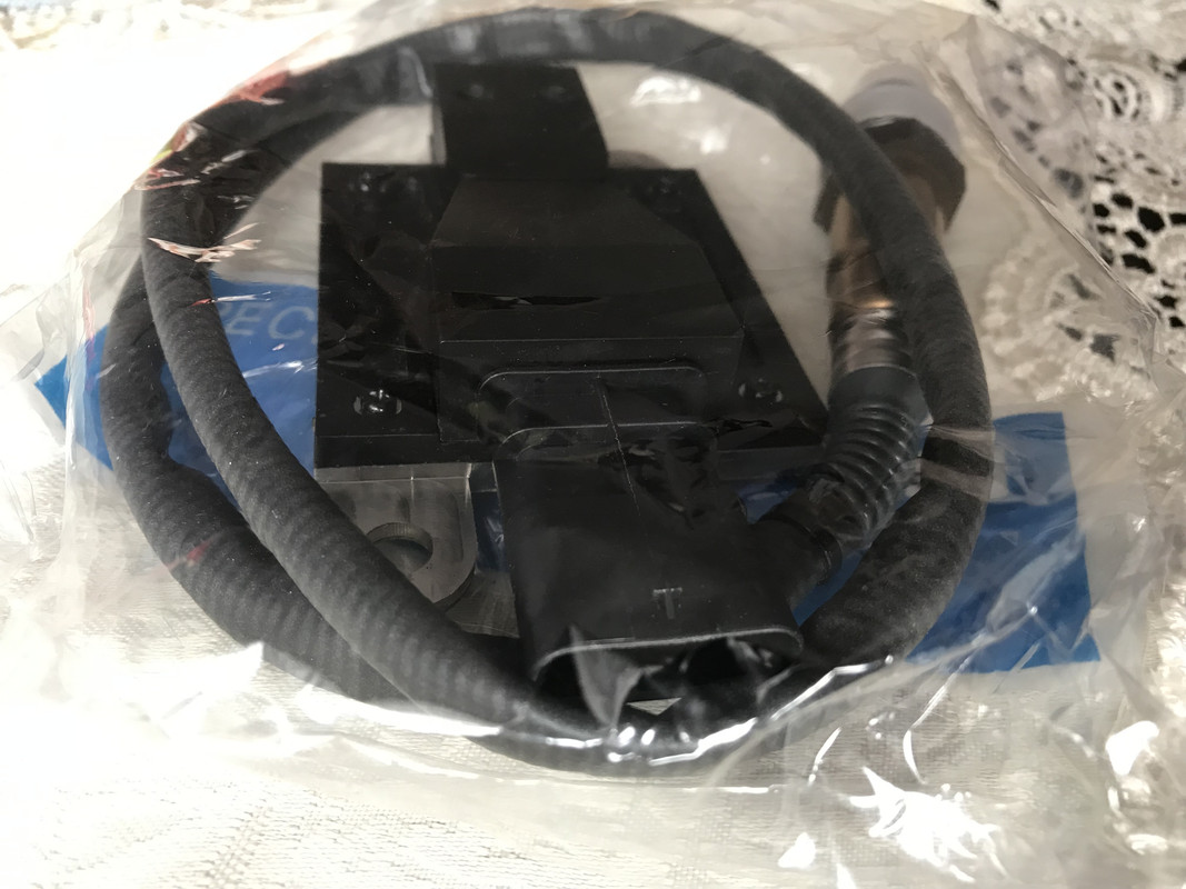

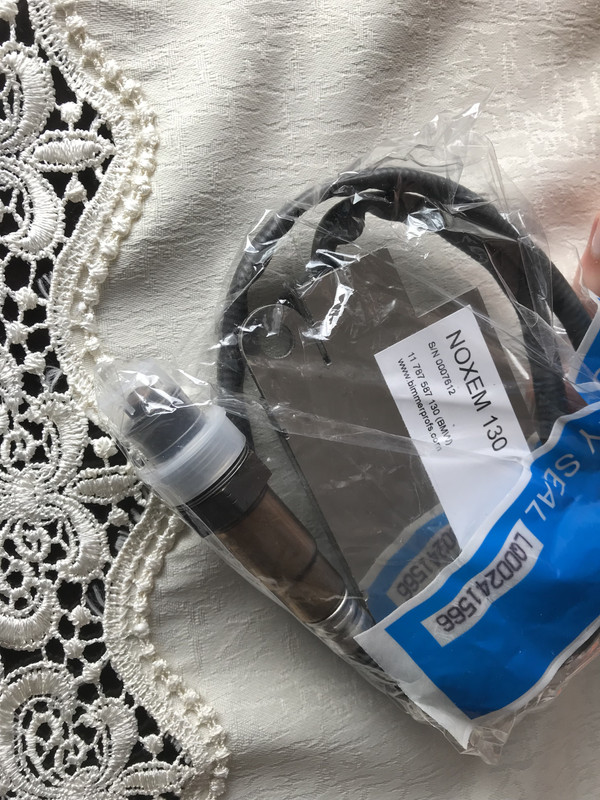

Data zamówienia: 24.05.2019 ok. 16:00
Data dostarczenia: 31.05.2019 (acz odebrałem poprzez awizo dopiero dzisiaj)
Przesyłka była cały czas śledzona poprzez numer i wiadomo było co się z nią dzieje. Ciężko było mi początkowo ogarnąć płatność i to mimo, iż zrobiłem sobie kartę walutową i przygotowałem ojro. Problem: zbyt niski limit na karcie, który blokował transakcję (miałem ustawione 1000 zł).

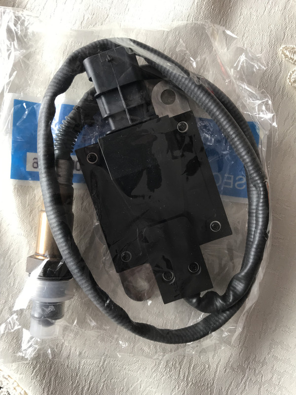

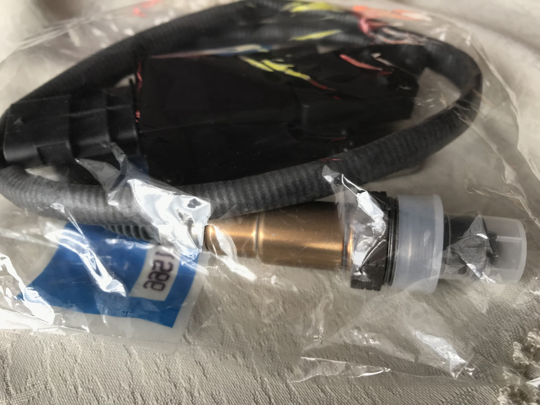

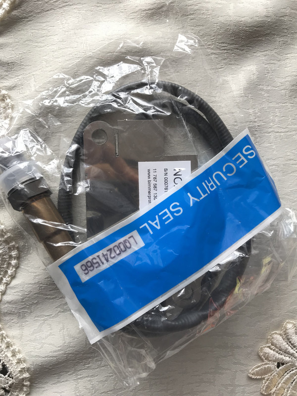

Jestem umówiony z mechanikiem na 12 czerwca na wymianę tego urządzenia, a także czujnika niskiego ciśnienia paliwa, termostatu oraz olej+filtry etc., więc po odbiorze auta wieczorem zrobię adaptacje jak już wszystko będzie sprawne, jak się uda to nagram jakieś filmy. Następnie potestuję spalanie, przyspieszenie, pracę silnika i dam znać co i jak.
A tak to wygląda:
