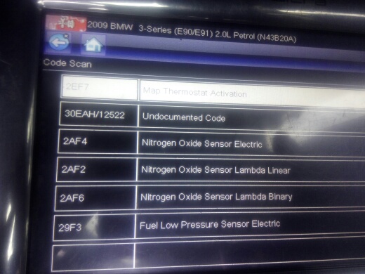

No i wykrakałeś :(
Ten pierwszy to coś z termostatem, ale nie wiem czy to prawdziwy błąd, bo silnik nagrzewa się raczej sprawnie i osiąga 90-100 st. C, spalanie w okolicach 8.5-9.0 robię bez problemu, w lato jak dołożę trochę wycieczek to i 7.6-7.7 też zrobię.
30EA to zasiarczony kat, widziałem go potem z napisem DeNox sulphurised, ale w wersji 30EAH to nie widziałem nigdy. Nie było możliwości sprawdzić poziomu zasiarczenia kata za pomocą tego urządzenia.
29F3 - pompa niskiego ciśnienia zatrzymała się na wartości 93 psi, przynajmniej jeśli chodzi o wskazanie. Ciężko powiedzieć czy pompa się zacięła czy też wina leży po stronie czujnika lub instalacji elektrycznej, ale auto chodzi poprawnie.
Reszta to trzy błędy od sondy nox, czyli to czego się obawiałem...Wychodzi zatem na to, że moja wyprawa na autostradę celem przepalenia kata nie ma w tym momencie żadnego sensu.
Pytanie jest inne: co ja powinienem w obecnej sytuacji zrobić?
Silnik: N43 318i 143 PS
Rok: 2009
Przebieg: 102,000 km
1. Zostawić i nie dotykać
Auto jeździ poprawnie, spalanie też jest w porządku, Start/Stop już chyba nigdy się wówczas nie załączy. Jedyne co mi może w przyszłości pokrzyżować plany to zapchanie się katalizatora, co może ograniczyć moc silnika lub też w skrajnym wypadku unieruchomić samochód, ale to się raczej nie powinno stać nagle, tylko to raczej powinien być stopniowy proces?
2. Wymienić sondę nox
Ogólnie powiem tak: odżałowałbym te 2000 zł na to, gdybym miał pewność, że zrobię to raz i będzie git. Ale...o ile sama sonda przeżyje te 60-80k km (a pewnie tyle jeszcze będę użytkował ten samochód), o tyle jeśli wypadnie mi błąd, że katalizator się starzeje...to wracam do punktu wyjścia, silnik i tak wróci do trybu homogenicznego i by pracował on jak dawniej, to potrzebna będzie wymiana katalizatora Nox, co kosztuje już Bóg jeden wie ile, ale cena może dochodzić do 8000 zł :mad2: Tutaj gram już trochę w rosyjską ruletkę, według bimmerprofs typowy czas życia kata NOx to 150,000 km, ale gdy on jest zasiarczony tak jak teraz, bo jego żywot może zostać tylko skrócony. Krótko mówiąc: jeśli planuję trzymać auto na jeszcze 50-60k km, to czy ten katalizator do tego czasu wytrzyma, jeśli będzie co jakiś czas przepalany...
3. Zamiast sondy wstawić emulator nox NOXEM
Rozwiązanie to powinno być cenowo podobne jak sama sonda, na stronie bimmerprofs oferują coś takiego. NOXEM rzekomo przywraca pierwotne parametry pracy silnika, będzie on chodził w trybie uwarstwionym i spalał mniej. Problemy jakie tu widzę to potencjalna emisja trujących substancji NOx, o ile jeszcze ktoś by się nie przejmował aspektem środowiskowym, o tyle jeśli w przyszłości wprowadzą obowiązkową kontrolę składu spalin, to ja mam wątpliwości czy taki samochód przejdzie przegląd. No chyba, że będzie wtedy pracował w trybie homogenicznym, wówczas powinno być dobrze. Również nie wiadomo jak to będzie wyglądało przy potencjalnej sprzedaży auta, czy kupujący ma wówczas jakieś prawo do zwrotu gdy zobaczy, że w aucie zamiast czujnika NOx jest emulator?
Wszelkie porady mile widziane.
icon3.png G30 530i xDrive
