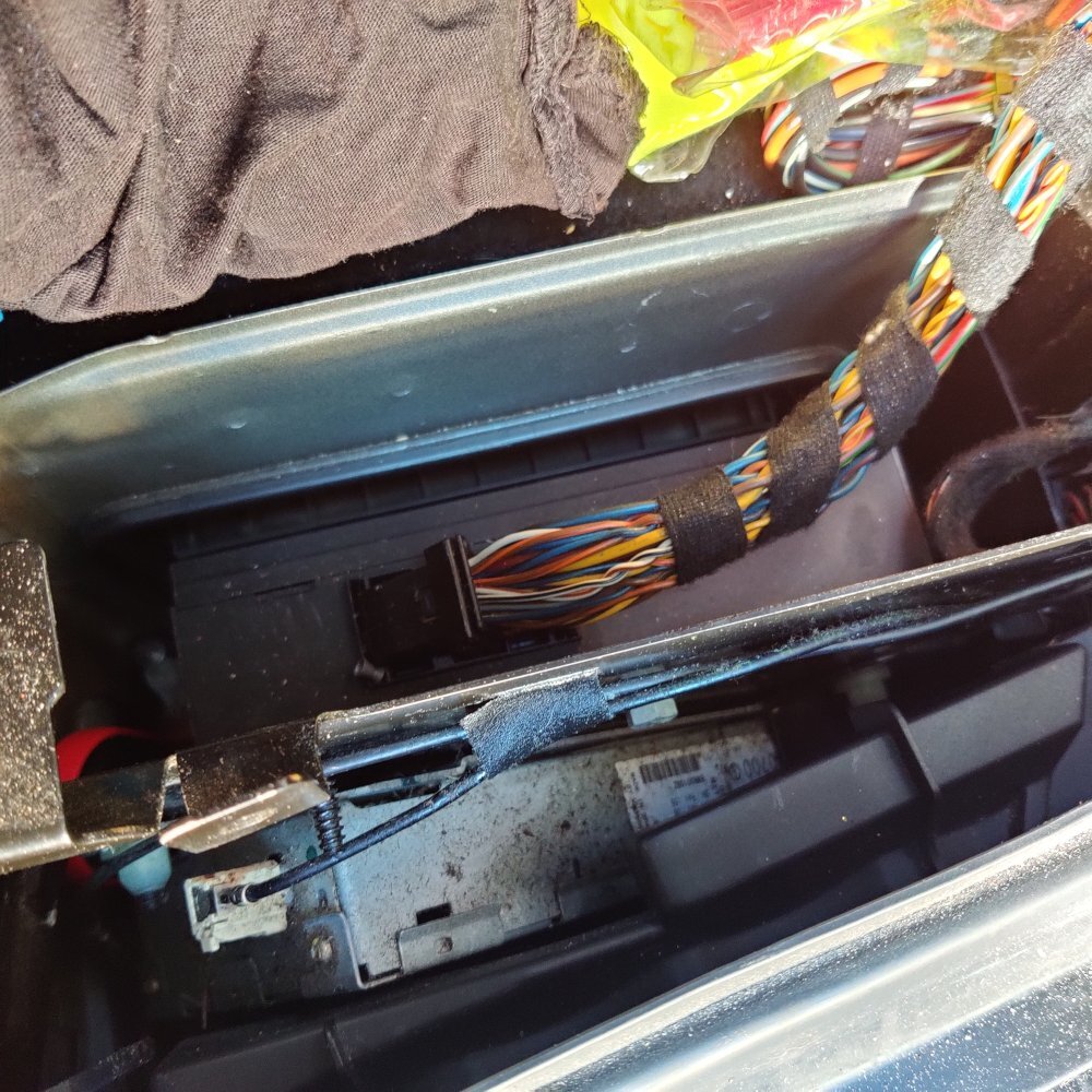

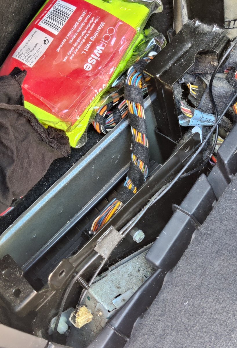

    Problem rozwiązany. Winnym okazał się zimny lut na płytce i zielenina.... Pod tym beżowym pudełkiem kryjącym płytkę drukowaną, była woda. Trzeba zasilikonować to czarne wieczko i wejście wtyczek do tego pudła. Na drugim zdjęciu widać zieleninę we wtyczce. próbowałem ją rozłączyć, ale za diabła nie chciała wyjść, więc psiknąłem wd40. Na trzecim zdjęciu widać zimny lut. Prawy górny w tej szerokiej wtyczce. Dotknąłem lutownicą z odrobiną kalafonii i cyną. Poskładałem to do kupy i zadziałało. jutro użyję silikonu na to czarne pudełko ( W Stavanger nie pada deszcz od kilku dni :-), więc można robić). Jeśli alarm będzie działał....

    KucaQ, wszystko pięknie, tylko ja nie mam standardowej stacyjki a otwór na klucz- alarm w kolumnie kierowniczej i przycisk start-stop na desce rozdzielczej..... I jeszcze jedno. Przyciski na pilocie. nie uzbrajają alarmu, nie rozbrajają alarmu i nie otwierają bagażnika więc tak czy siak i tak muszę zajrzeć do wiązki. A, że będę wymieniał głośniki (oryginały są do d...py a nie do słuchania muzyki - mają 10 cm średnicy, zamieniam je na 13 cm), to spojrzę i na wiązkę...
