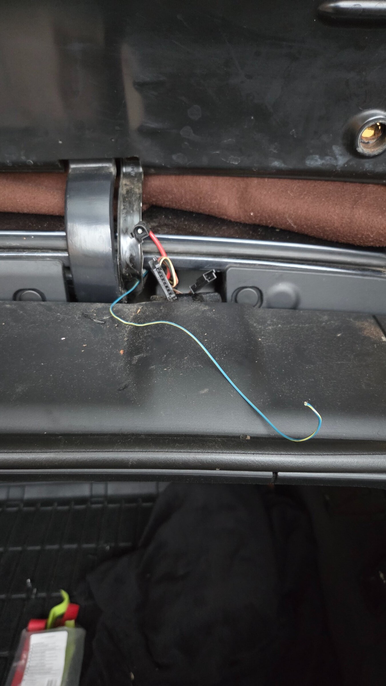

  4. Mówiłem o wyciągnięciu tej spinki/zawleczki/drutu pomiędzy klapą, a silnikiem krokowym. Nie o bezpieczniku. Więc nie polecam na przyszłość wyciągać zawleczki bo umieścić ją z powrotem też nie jest łatwo.
  5. Odpowiem sam sobie dla potomnych. Jeśli ktoś ma takie objawy w e61 to niech sprawdzi sobie wiązkę tylnej klapy w prawym zawiasie. Po przestudiowaniu schematów okazuje się, że diversity jest połączone z modułem comfort access (passive go) i cas po jednym kablu z każdym, u mnie był przerwany. Teraz wszystko poza uszkodzonymi samym w sobie klamkami tylnymi działa jak do tej pory.
