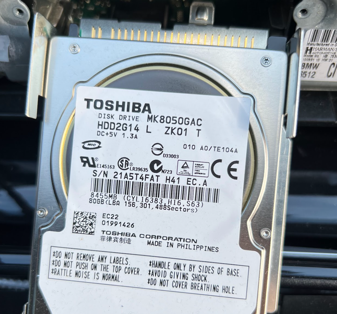

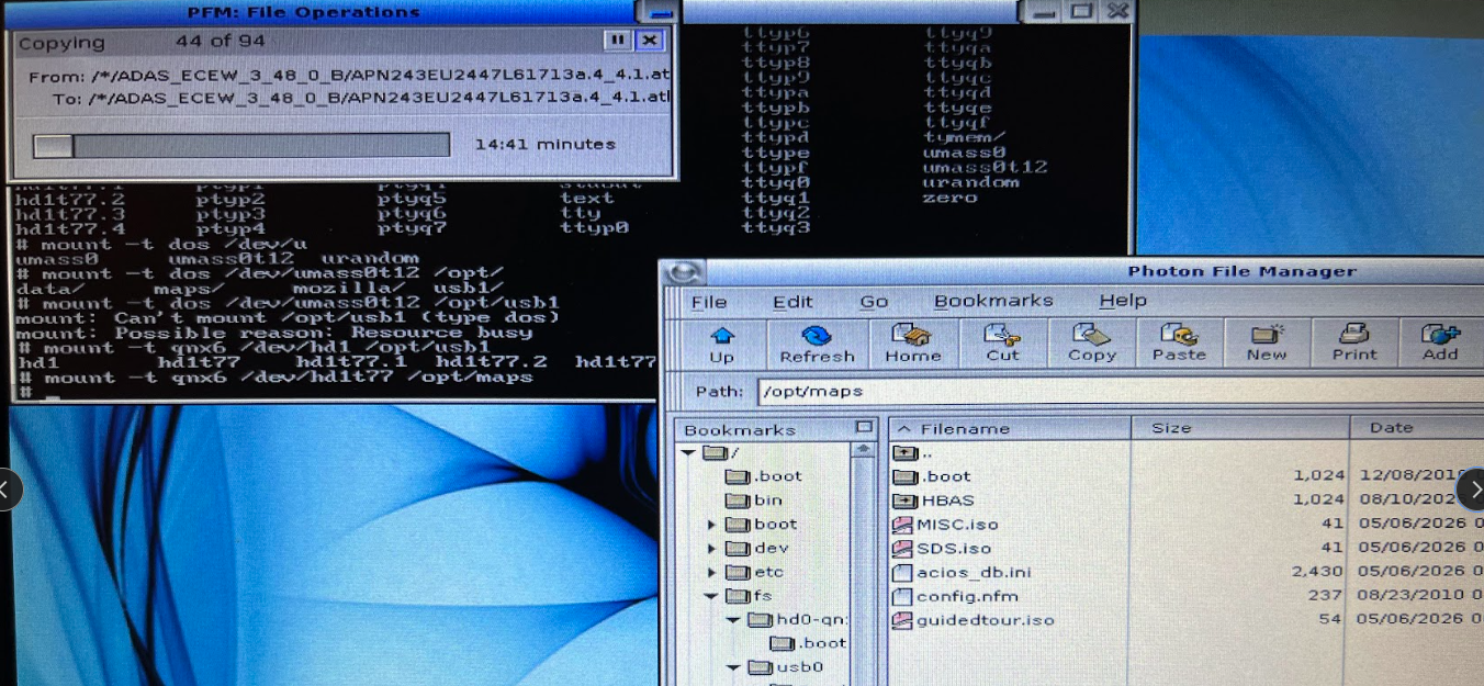

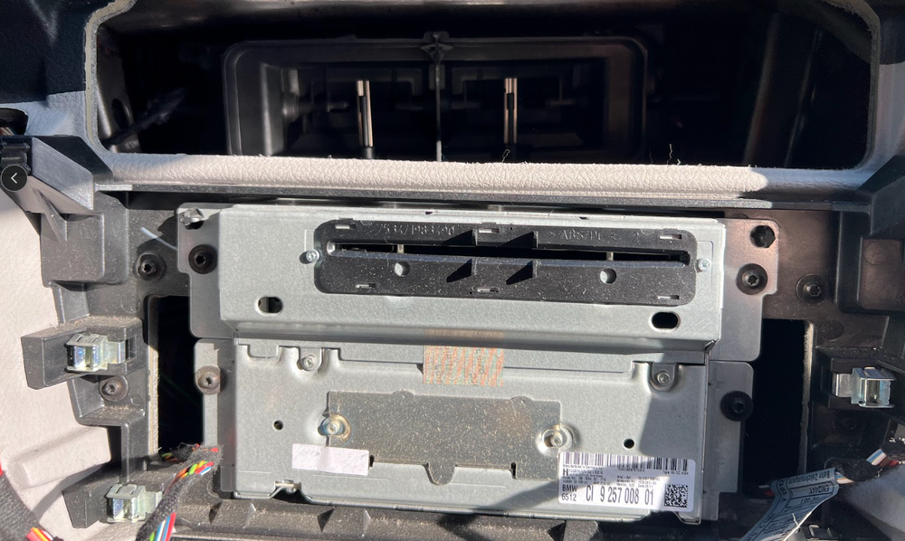

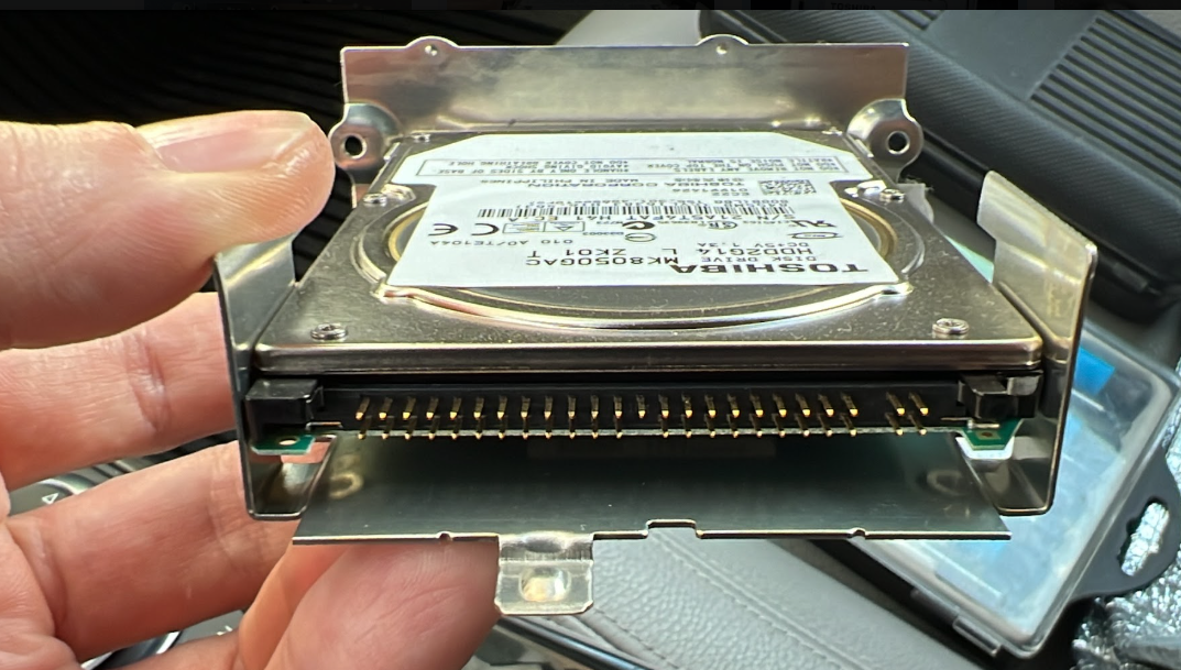

BMW 530d Touring, 2011, 245hp
Postanowiłem w maju zaktualizować mapy w CIC do ostatniej wersji - w zeszłym roku 2025 wyszła chyba ostatnia aktualizacja map 2025-2 dla CIC, tylko że zrobiłem to w najgorszy sposób 2 dni jeżdżąc do pracy uruchamiałem aktualizację, w pierwszym dniu było 65% a w drugim doszło do 100%, spieszym się pracy i poprostu zrestartowałem CIC (pomyslałem że to pomoże), wynik - CIC się zawiesił i zaczął restartować co 20-30 sek. Znalazłem artykuł, który mnie naprowadził na dobrą ścieżkę, ale jak zwykle trzeba było pobłądzić innymi ścieżkami - https://www.e90post.com/forums/showthread.php?t=1795934 Problemy, które myślalem że mam: - Źle wgrane mapy (uszkodzony któryś z plików) - Padł dysk HDD (za duży bad sectorów) ***Miałem źle wgrane dane map, dysk nie był uszkodzony Gdybanie: - Zaintalowałem INPE'ę i ISTA'ę oraz zestaw tool32 etc. Bardzo dobrze że nie udało mi się wykasować partycji tool32 czy zrobić reset, bo było by więcej roboty. - Demontaż dysku i sprawdzenie czy niema "bad sector"ów Rozwiązanie problemu: Systemem operacyjnym dla CIC, prawdopodobnie dla NBT jest QNX linux - wersja specjalna dla samochodów W moim wypadku był to QNX v.4 Dysk jest tylko zasobem do przechowywania danych (podzielony na kilka partycji): - Nawigacja (Navigation)- największa partycja ~50-60GB - Obsługa map na dysku twardym HDD, wprowadzanie celu podróży oraz widok 3D - Multimedia (CD/Multimedia) - partycja na ~10-15GB - Muzyka z płyty CD/DVD, dysku twardego, portu USB w podłokietniku oraz streaming Bluetooth - Instruykcja obsługi - Wbudowana cyfrowa instrukcja pojazdu z wyszukiwaniem po obrazkach lub pojęciach. Rozwiązaniem mojego problemu zostało wykasowanie folderu z mapami (niektóre pliki były zepsute) i zastąpienie go folderem z poprawnymi plikami. Potrzebowałem system QNX, u mnie sięsprawdził QNX 6.5 linux, system plików qnx4 nie działał więc uzyłem QNX6 (niestety to jest natywny system plików tylko dla tego systemu). *Ubuntu 16LTS niby wspiera QNX6 ale tylko do odczytu Po wgraniu map zamontowałem dysk w navi i też musiałem podłączyć pendrive zmapami w USB w schowku , jednak NAVI musiało sobie coś zaciągnąć pare plików i sie uruchomiło. Kopiowanie plików mapy na dysk HDD z nawigacji: Radio i nawigacja (widok z przodu): Taska z dyskiem: Dyski są standardowe (Toshiba MK8050GAC - 2.5" - 80GB - to jest wersja HDD dla samochodów)
