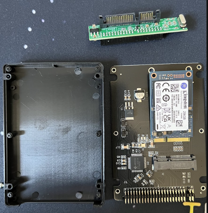

Aktualizacja map do 2020-2 - zrobiona
Znalazłem w weekend na "chomikuj" mapy do mojego "premium" 2022 rok (24gb danych) - czeka na pendrive'ie aż zaktualizuję.
A się okazało że tu jest cały spis :D
https://www.bmw-klub.pl/forum/viewtopic.php?f=91&t=364232&sid=1ffc23850719c484006866af6ceb7c78
UPD: Aktualizacja się powiodła - obecne mapy - Road Map Europe West PREMIUM 2022-1
Edytowane przez LoGik
