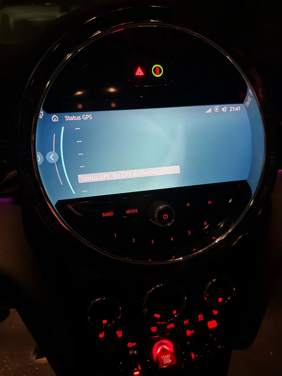

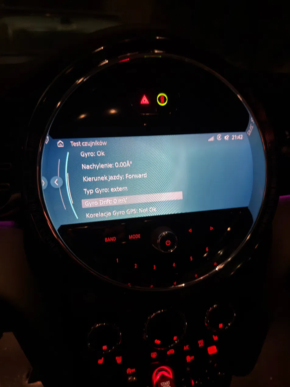

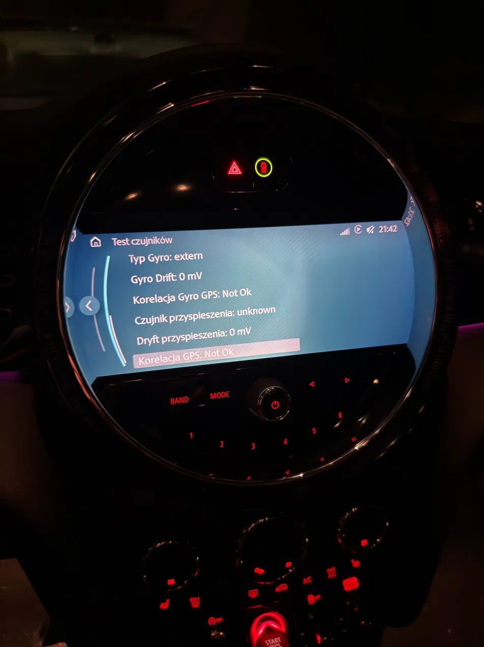

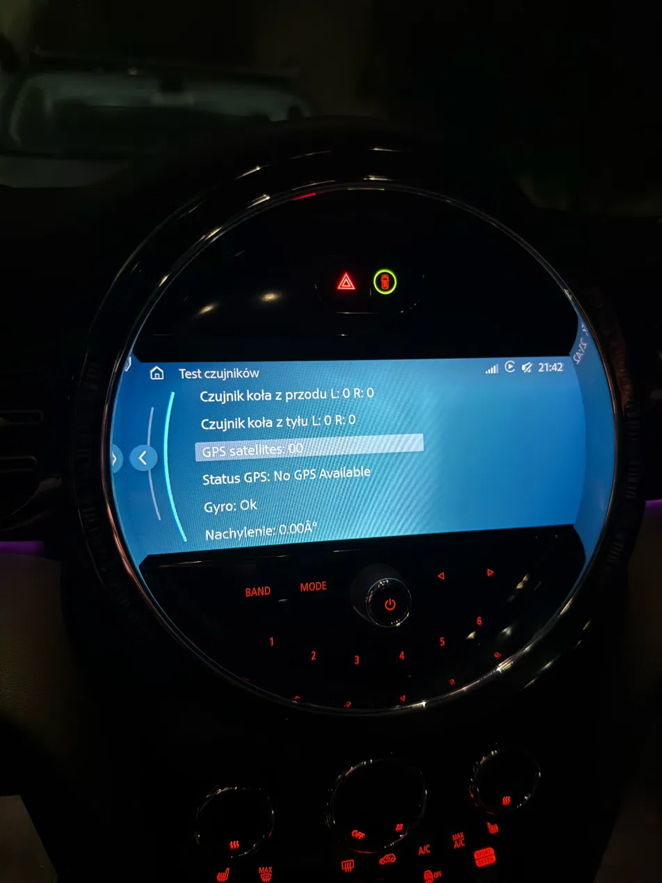

@Kruk Byłem u mechanika i zaprogramował mi to TCB, wczytało wszystkie kody, SOS zniknęło jak i błędy związane z niezakodowanym TCB w BimmerLink. Faktycznie GPS nadal nie łapie (w Bimmer Link jedyny error jaki pozostał to właśnie B7F89C No GPS reception in the last 40 kilometers). Po wejsciu do menu serwisowego mam info No GPS Available z iloscią satelitów 0, podeślę zdjęcie. W sumie też tak słyszałem że 2022 powinien działać w EU ale powodował rozładowywanie się akumulatora a przy skanowaniu dostawałem błędy związane z tym że 30F nie zasypiało, po wymontowaniu TCB wszystko zaczęło działać poprawnie i auto przestało się rozładowywać. Polecasz antene GPS wpiąć bezpośrednio do HU i olać sprawę z GPS z anteny na dachu czy mogę kupić jakąś przedłużkę do kabla anteny GPS z dachu i mogę wpiąć tą z dachu bezpośrednio do HU?
