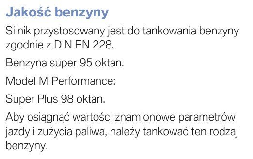

Nie wiem skąd bierzecie informację, że dla M550i nie ma zalecenia paliwa 98. Ja mam zarówno na klapce wlewu informację, że należy lać 98, a do tego w instrukcji jest napisane jak byk, że do M Performance należy lać 98. I nie jest to kwestia samopoczucia.
Jak mi w 540i zrobili tuning silnika pod paliwo 98 to na 95 auto w ogóle nie szło, czuć było, że jest wyraźnie słabsze. Więc to nie jest 3 czy 5% utraty mocy. Od tamtej pory już nawet się nie zastanawiam co lać i leję 98, a w M550i tym bardziej.
