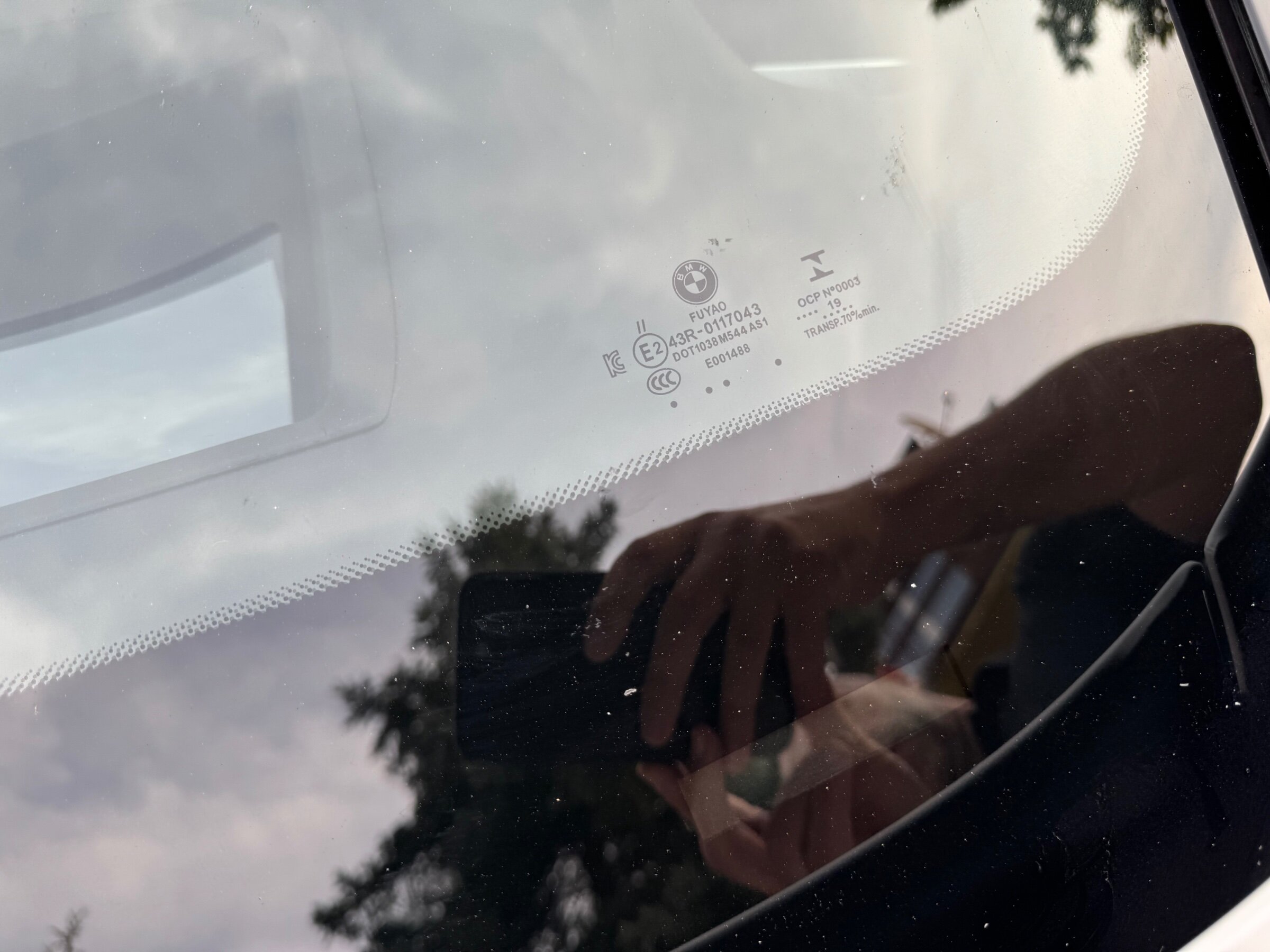

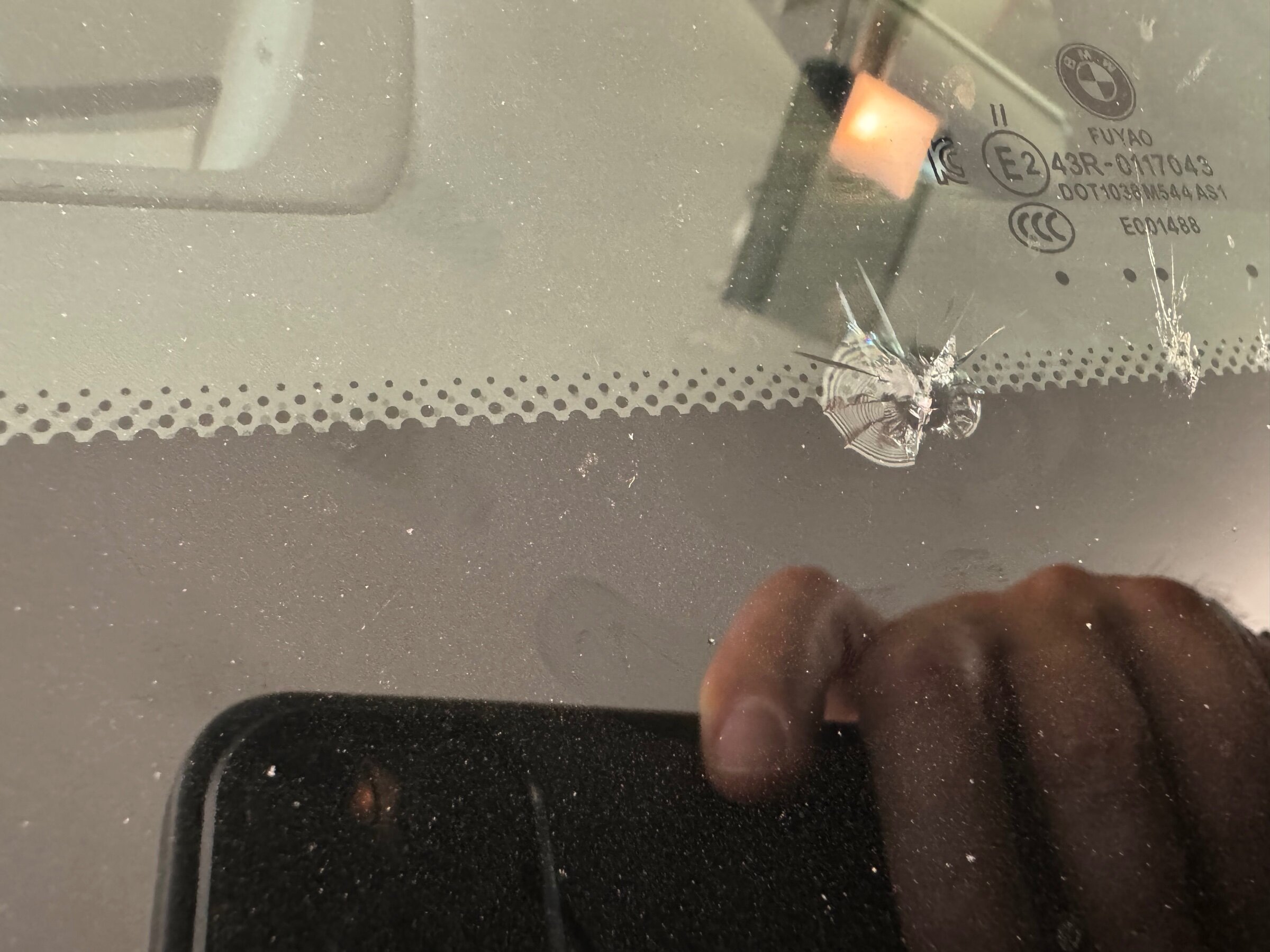

W kwestii pękniętej szyby proponuję zainteresować się naprawą pęknięcia zamiast wymianą szyby, bo warto. Trzy tygodnie temu trafił mnie kamień spod koła ciężarówki, huk niesamowity. Szyba pękła jak widać na zdjęciu. Do domu miałem jakich 50km, więc po powrocie do domu zakleiłem uszkodzenie czarna taśmą i na drugi dzień pojechałem na fachowca który w godzinę naprawił uszkodzenie. Jest ono w zasadzie niewidoczne. Człowiek, który to naprawił za usługę wziął…170zł ( bo uznał że to duże uszkodzenie). Oprócz nawiercania, aby zniwelować naprężenia stosował podciśnienie, żywice, lampy up i inne cuda. Gość powiedział, że daje 100% gwarancji, że w tym samym miejscu już nie pęknie. Porozmawiałem z Panem fachowcem od szyb ( 25lat tylko naprawia pęknięcia) i powiedział, że wymiana szyby przez człowieka w serwisie nawet na identyczną nigdy nie da takiej jakości pod względem wytrzymałości na uszkodzenia jak szyba oryginalnie wklejona przez roboty w fabryce na etapie produkcji auta. Mam ubezpieczenie na wymianę szyby na oryginalną bez utraty zniżki, ale tracić co najmniej dzień na serwis i potem mieć cyrki z świstami, przeciekami czy jak fachowiec określił mniejszą jakością wstawionej szyby, to nie dla mnie.
Dla zainteresowanych podam namiary na Pana fachowca, jest z okolic Chojnic.

Świetna robota, trudno uwierzyć, że to ta sama szyba.
Pewnie widac troche plame od srodka ale z zewn fajny efekt
