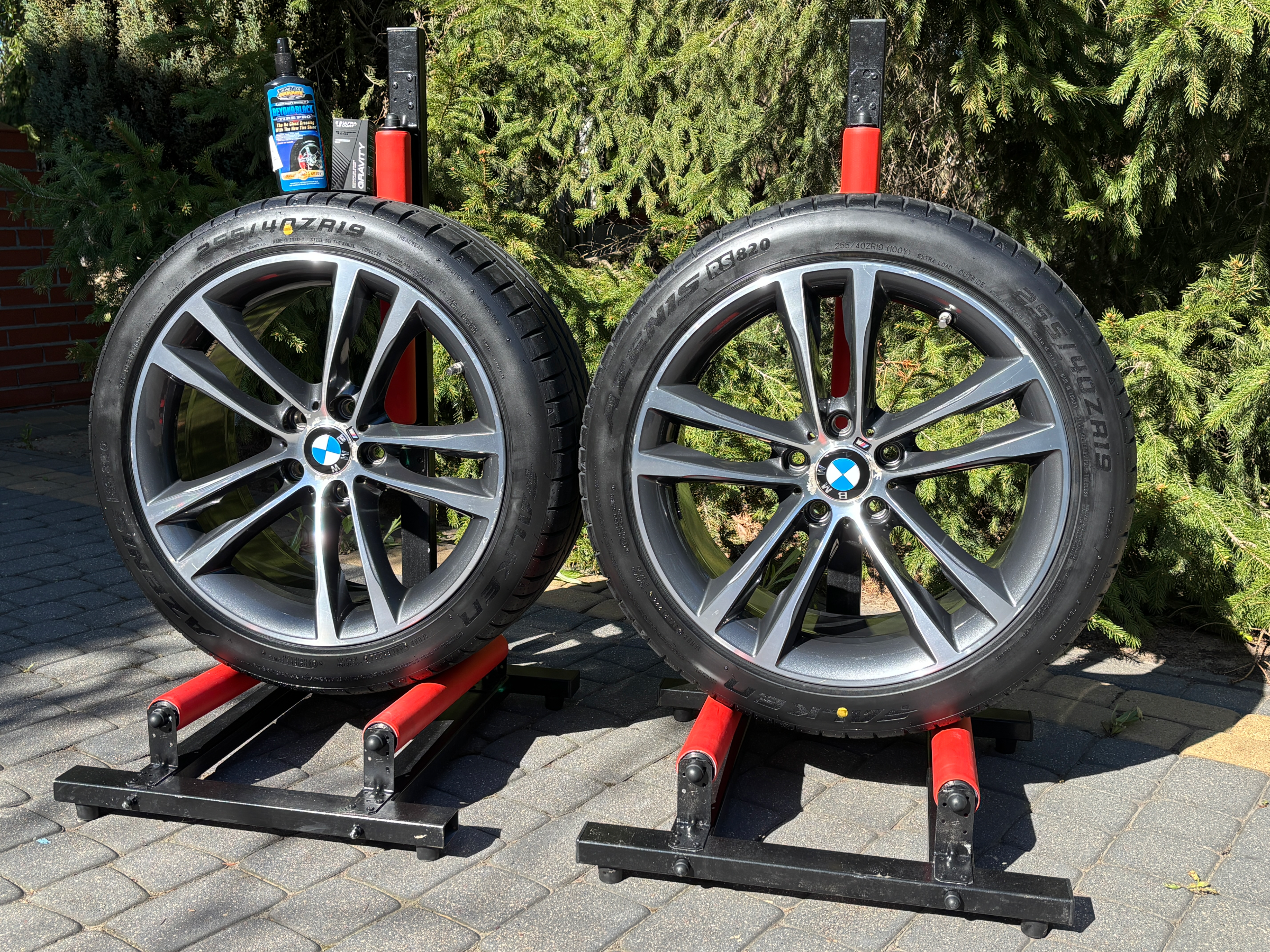

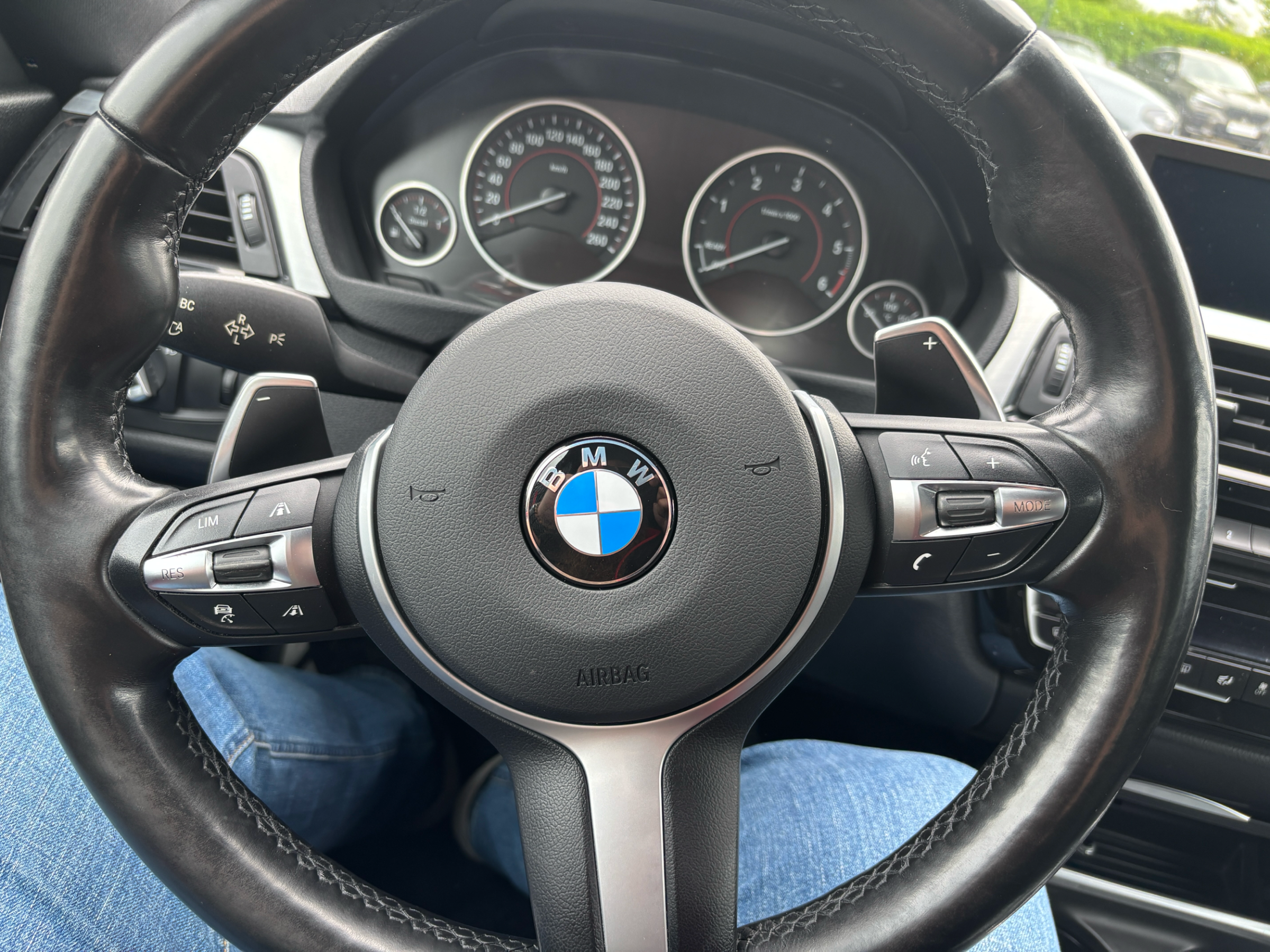

Dziś pojechałem na akcję serwisową, nowa poduszka na kierownicy.IMG_8255.thumb.png.f1ec3257c0f9327bf349e07be8d352e9.png
A koła jutro do odbioru z wulkanizacji 😉Ale zanim wrzucę na auto, to nałożę powłokę Gravity, zobaczymy co jest warta.
  • Członkowie klubu
Koła wrzucone, zobaczymy co opony i powłoka na felgi warte.
Poki co wokół komina tylko, wiec za wiele nie da się powiedzieć 😉 x drive jeszcze nie krzyczy 😉 specjalnie głośne jakoś też nie są, więc na razie na plus 😉

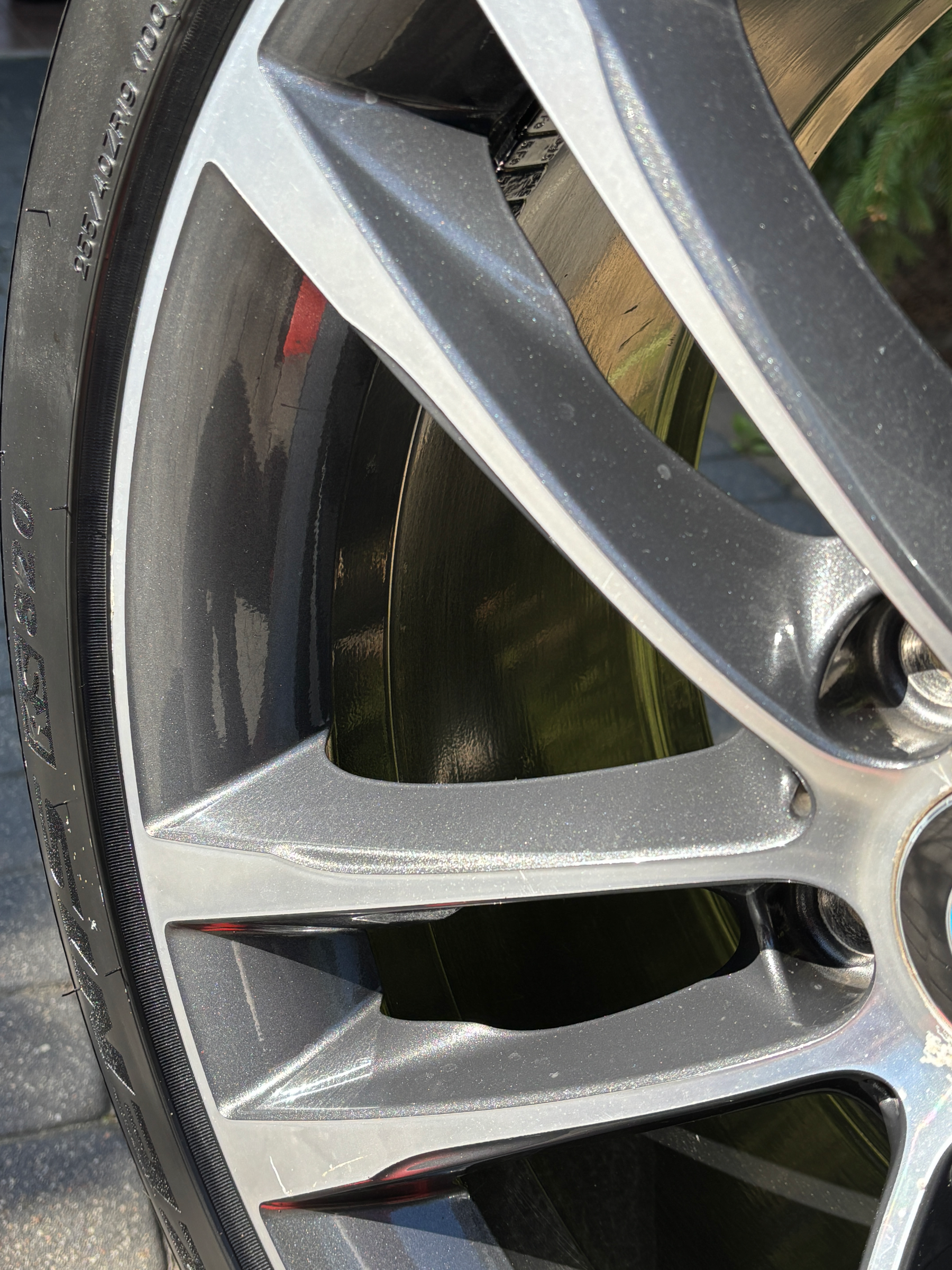

Na tym kole z prawej jest trochę dużo odważników 😕
Poza tym z tego co czytałem to żółta kropka powinna być przy wentylu, bo to najlżejszy punkt opony a w feldze tam gdzie wentyl jest najcięższe miejsce.
Ja nauczony życiem (dawne przeboje z dunlopem) to jak wymieniam opony to jade na wyważarkę z testem drogowym i ogarniętym gumiarzem, który optymalizuje oponę a nie dorzuca kolejne ciężarki. W marcu byłem wyważać przód, pierwszy raz od 4 lat (tak stwierdziłem, ze może by już wypadało) i co ciekawe wyszło idealnie 🙂
  • Członkowie klubu
Tak, to akurat tylna i wcześniej też była tak dowazona. Na pozostałych jest normalnie. Jakby telepała albo nie chciała się wyważyć, to bym się martwił. Na dobrą sprawę, jakby się uprzeć, to przydałoby sie im już odświeżenie 😉
Co do kropek, byłem u wulkanizatora takiego dziadka 😉 i nawet mu sugerowałem, ale powiedział, że to teoria i jak widać wprowadził swoją w życie 😄 Jak przyjechałem odebrać, to już były zrobione i nie miałem sumienia powiedzieć, żeby przeważał 😉 dam radę z tym żyć 😉 poza tym po tylu latach trzeba by było sprawdzić gdzie jest felga “najcięższa”, bo nie mam przekonania, że nadal przy wentylach 😉  Jest jak jest 😉

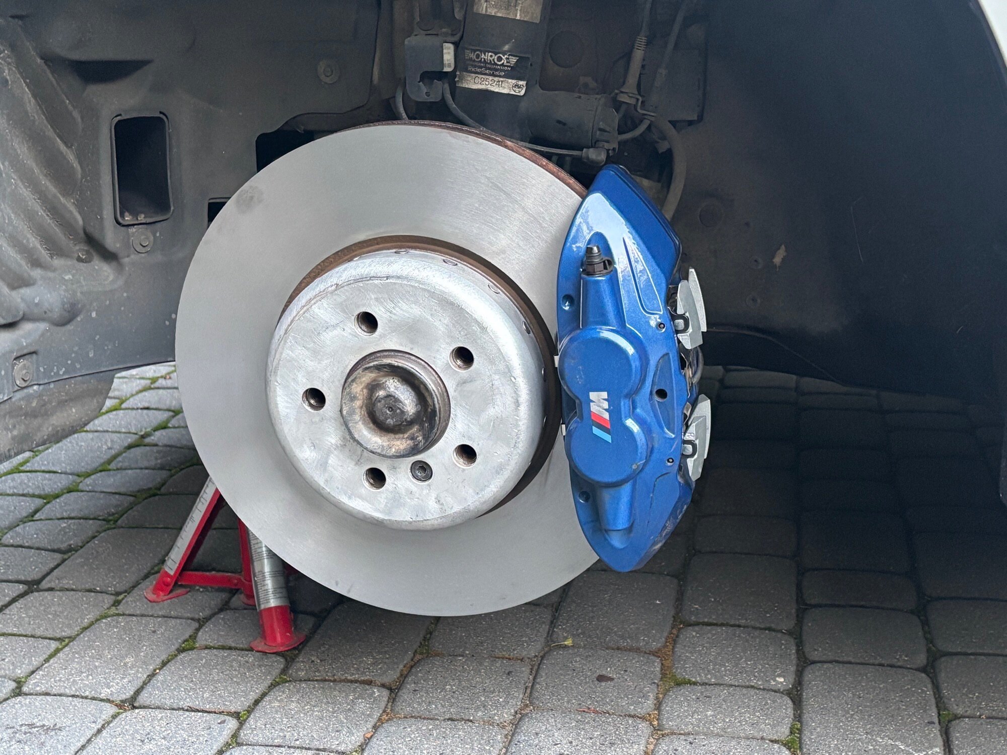

Oilservice plus, bo wymieniony też olej w skrzyni rozdzielczej xdrive i obu dyferencjałach oraz płyn hamulcowy.

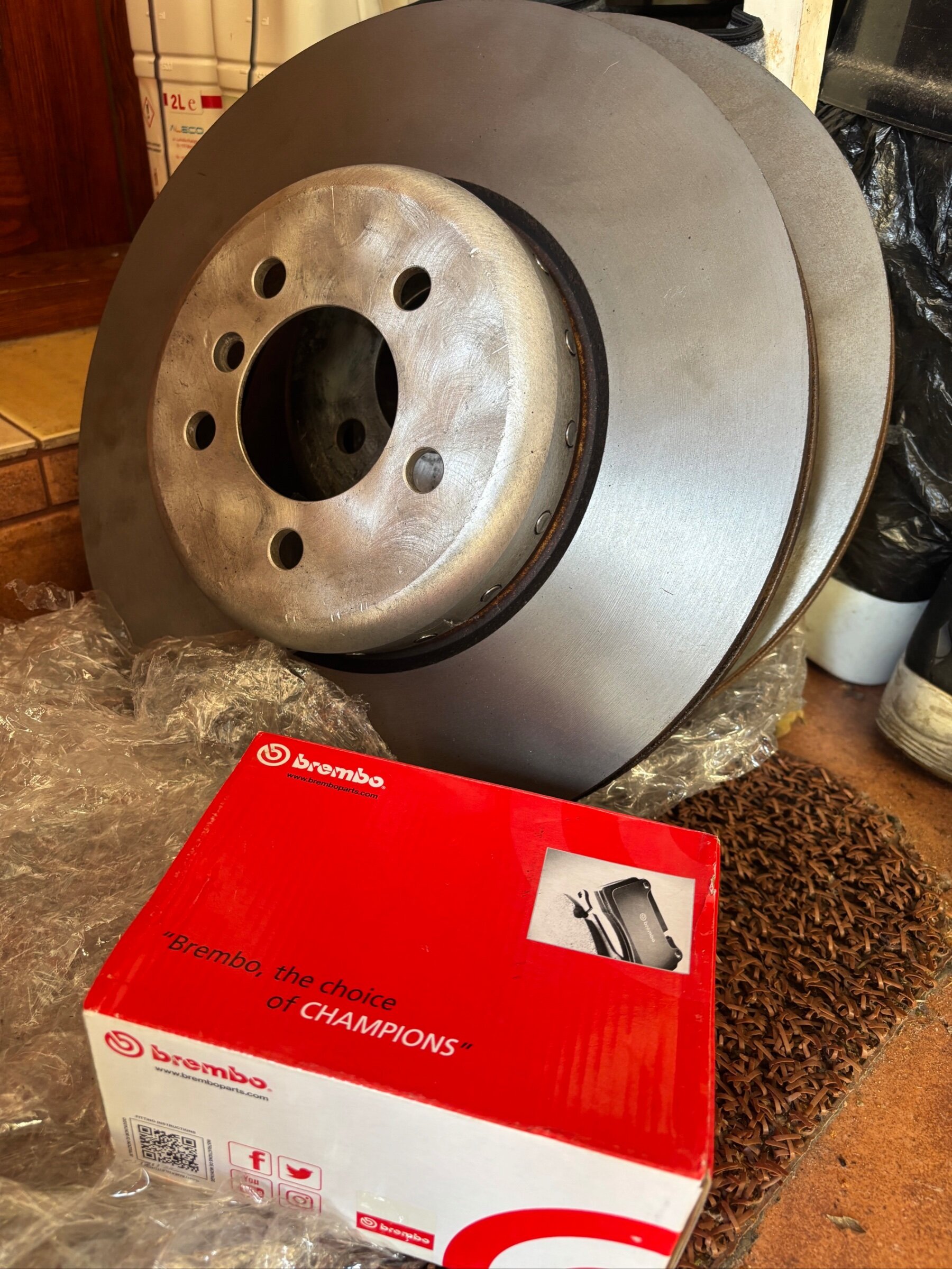

Wleciały też “nowe” (bo prawie nowe, były dodane do auta przy zakupie, leżały w garażu i rdzewiały - a teraz liźnięte, żeby wyrównać) tarcze na przód OE, klocki założyłem Brembo P06088.
Okazało się, że po zmianie prawa strona piszczała - wymiana piasty była koniecznością. Przy okazji mechanik wykrył też zużyty po lewej stronie łącznik stabilizatora, wymienione po obu stronach.
