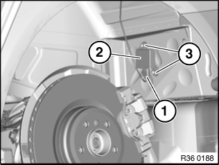

Tak jak wcześniej pisałem W BMW nie ma potrzeby przypisywać do konkretnego koła.
Przy każdym kole jest odbiornik, który zczytuje z czujnika tylko z tego konkretnego koła.
Poniżej nr 2 to właśnie ten odbiornik:
1KLoqtk1
Czujniki emitują sygnał o małym zasięgu tak, aby trafić do najbliższego odbiornika, a więc przy tym konkretnym kole (dany odbiornik z czytuje np. w zasięgu 500 mm, a nie 2000 mm --> dlatego nie zczyta z innego koła).
W systemie to odbiorniki są przypisane do stron pojazdu (lewa, prawa, przód, tył). I tak to wszystko działa.

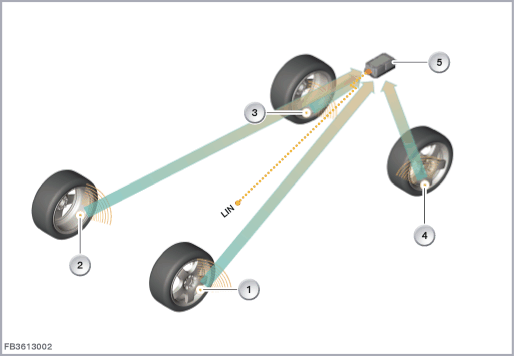

W innych markach, i tutaj się domyślam, jest jeden odbiornik, który zczytuje z wszystkich czujników. Dlatego należy przyporządkować konkretny czujnik do konkretnego koła.
Polecam stronę: newtis.info. Znajdziesz tam opis tego systemu jak i innych.
Tu masz opis działania RDC (jest to dla F10, ale to taki sam system).
https://www.newtis.info/tisv2/a/en/f10-520d-xdrive-lim_201609/wiring-functional-info/driver-assistance/tyre-pressure-control2/supply-rdc-tyre-pressure-control/Xp9aGCt
W f31 jest tylko jeden odbiornik ale to nie zmienia tego, że czujników się nie przypisuje do kół :) Czujniki same identyfikują się na podstawie siły odśrodkowej koła, itd.
