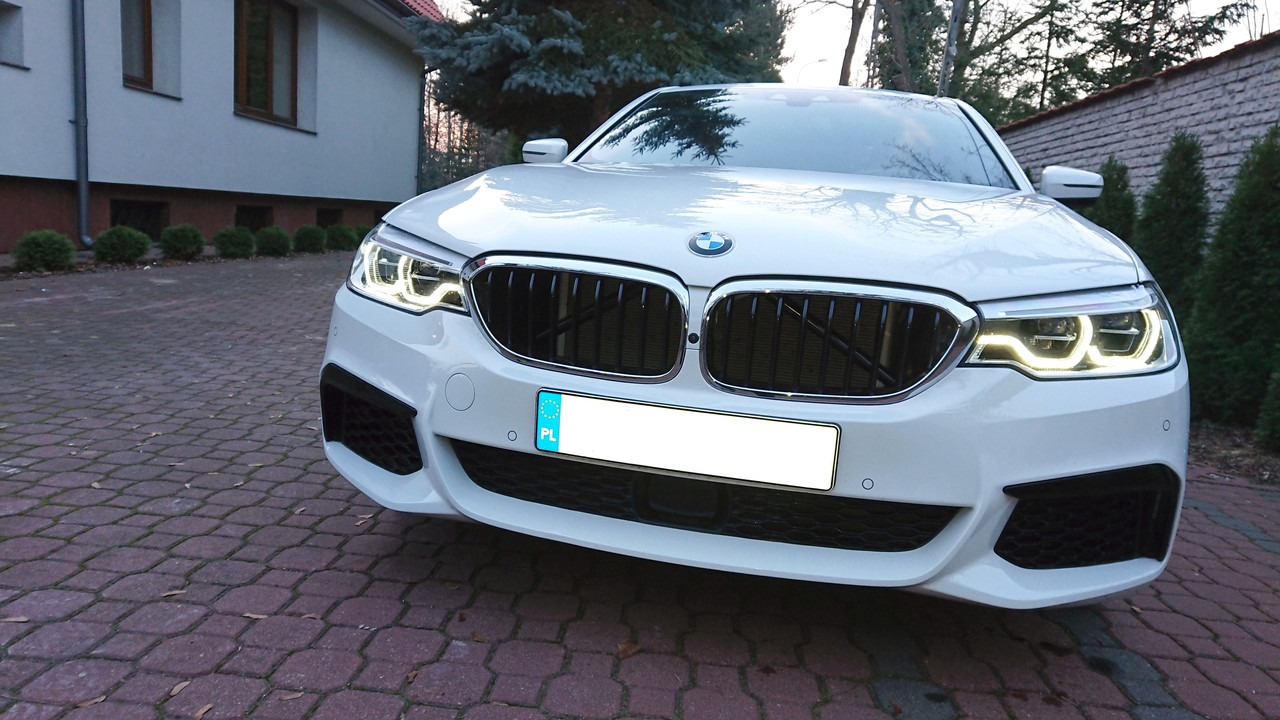

No i irytowały mnie od dnia premiery paski ledowe zamiast halogenów, wyglądają jak ledy z allegro na golfie 3. Na szczęście da się je wywalić. Tak jak żaluzję :norty:

Żaluzję wyjmuje się łatwo, po zdjęciu nerek (bardzo łatwo), trzeba "z czuciem" nagiąć zewnętrzną klapkę i wyjąć, jednocześnie naciskając obudowę żaluzji, pozostałe idą już same. Żaluzja jest z solidnego plastiku i nie ma ryzyka połamania.
Natomiast żeby wymienić kratki na te z 550i/d trzeba zdjąć zderzak i jest to dość trudne, jak ktoś nie robił tego wcześniej to lepiej niech się nie bierze za to. Dostęp do śrub przy błotnikach jest koszmarny, zatrzaski bardzo sztywne, trzeba mieć trochę doświadczenia i cierpliwości. Po zamontowaniu tych kratek trzeba pamiętać żeby wyjąć też zaślepki z nadkola by powietrze leciało na koła i hamulce, tak jak w 550, inaczej będzie hulać po komorze silnika.

Kolego monogramus a co z podłączeniem tych ledowych pasków. Pozostawiłeś niepodłączone czy jak? Mnie się też bardziej tak podoba. Nie masz wówczas przednich przeciwmgielnych?
Tak, wywaliłem je. Jest teraz jak w 550/M5. Nie mam przednich przeciwmgielnych.
Błędu nie ma, nie trzeba kodować.
