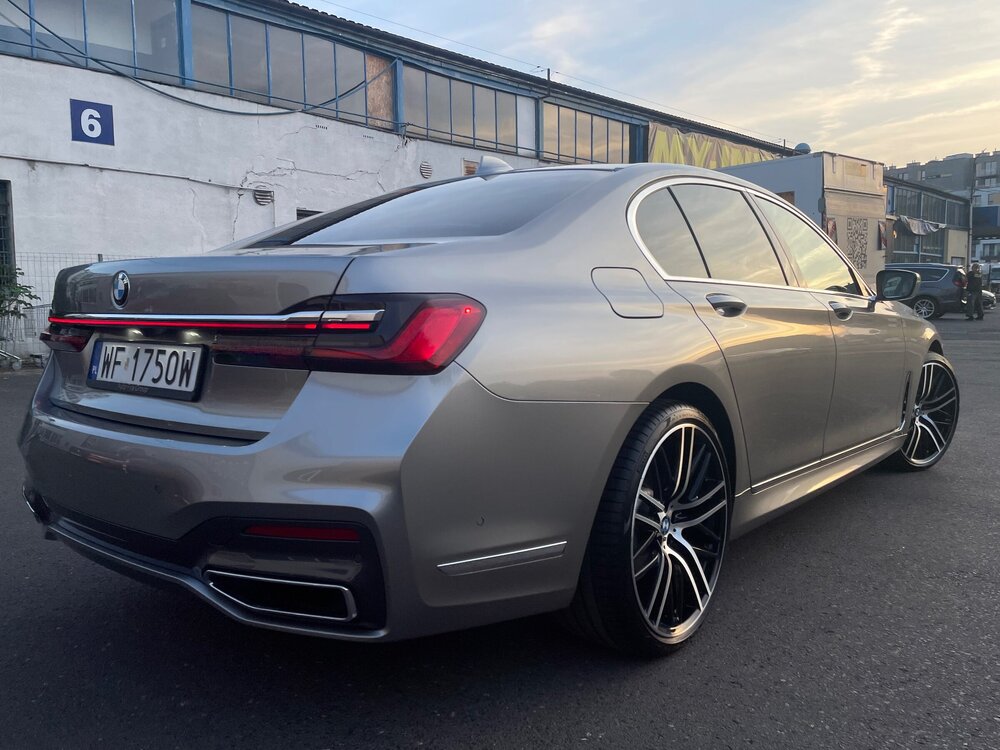

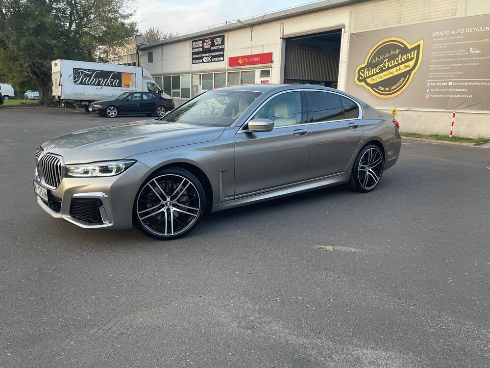

Zamienniki oryginalnych felg
To przypadek, że proponowane przeze mnie ET jest takie samo z przodu i tyłu. W tym aucie tak wyszło, że przy ET 25 koła ładnie układają się względem krawędzi nadkola Opony powinieneś założyć zgodnie z rekomendacją BMW. Przy 21 i 22" szerokość z przodu to 275, a z tyłu 315. Profil zależy od średnicy felgi dla 21": 275/40 przód; 315/35 tył (takie mogą być zarówno zimowe jak i letnie opony) dla 22": 275/35 przód; 315/30 tył (takie rozmiary BMW rekomenduje dla letnich; ale znani są z natury zawodnicy jeżdżący na tej wielkości zimówkach)

ET25 wysuwa koła tak jakbyś założył dystans 12 mm z przodu i 18 mm z tyłu. Efekt jest taki, że górna zewnętrzna krawędź opony chowa się na kilka mm do wnętrza nadkola. Nie wystaje i na pewno nie przytrzesz w nadkole, nawet przy maksymalnym ugięciu sprężyny i amortyzatora Im większe ET, tym bardziej koło schowa się we wnęce nadkola

Nie wiem, jakie proponuje Ci konfigurator. Fabryczne mają 37 z przodu i 43 z tyłu. Im bliżej do zera, tym bardziej koło będzie wysunięte na zewnątrz. Mniej więcej w okolicach 20 robi się na styk z nadkolem (Amerykanie nazwaliby taki config “hellaflush” pod warunkiem, że zglebiłbyś auto tak nisko, że do nadkola nad oponą miałbyś mniejszą odległość niż grubość palca)

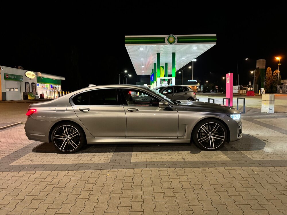

Przywołałem przykład siódemki, bo to też zwaliste auto i miało “mało” gumy. Proporcjonalnie mniej niż X5 na 22” Moim zdaniem w obu przypadkach duże koło (czytaj: felga o maksymalnej możliwej średnicy) ma tylko pozytywny wpływ na samochód: dodaje bardzo dużo w kwestii estetyki, poprawia zachowanie w czasie jazdy (mniej bujania na boki), poprawia reakcje na ruchy kierownicą. A co najlepsze, w ogóle nie wpływa na komfort (brak różnicy w obu przypadkach między letnimi w rozmiarze “max” i zimowkami na felgach o cal mniejszych) Jak mówią Anglosasi: beauty is in the eye of the beholder, zatem nie wchodzę w polemikę o estetyce. Mi podoba się duże koło i nie śmieszy mnie mało gumy. Mogę rozmawiać o wpływie na komfort i inne zmiany w zachowaniu samochodu i nie jestem twardogłowy. Na potwierdzenie: w M3 nie zdecydowałem się na koła 20p/21t właśnie z obawy o “naleśnik” na tylnej osi. Tam gumy nie ma już prawie wcale (przy oponie o profilu 295/25 wychodzi 74mm, a już na moich 285/30 i 85mm opony jest taczka)
