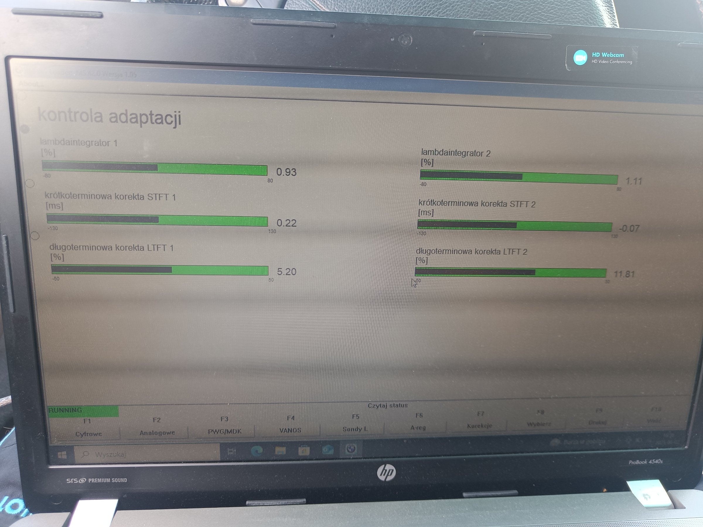

- długoterminowe korekty mocno na plus, lewego powietrza niby nie ma, była dymiarka, próbowałem też plakiem gdzie dosięgnę)

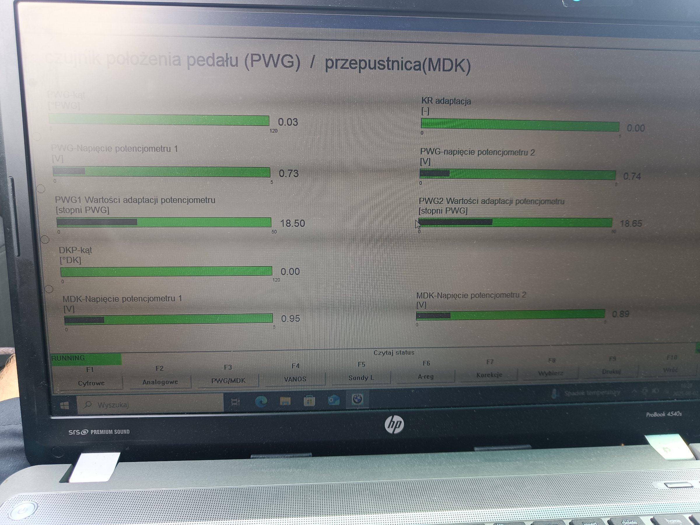

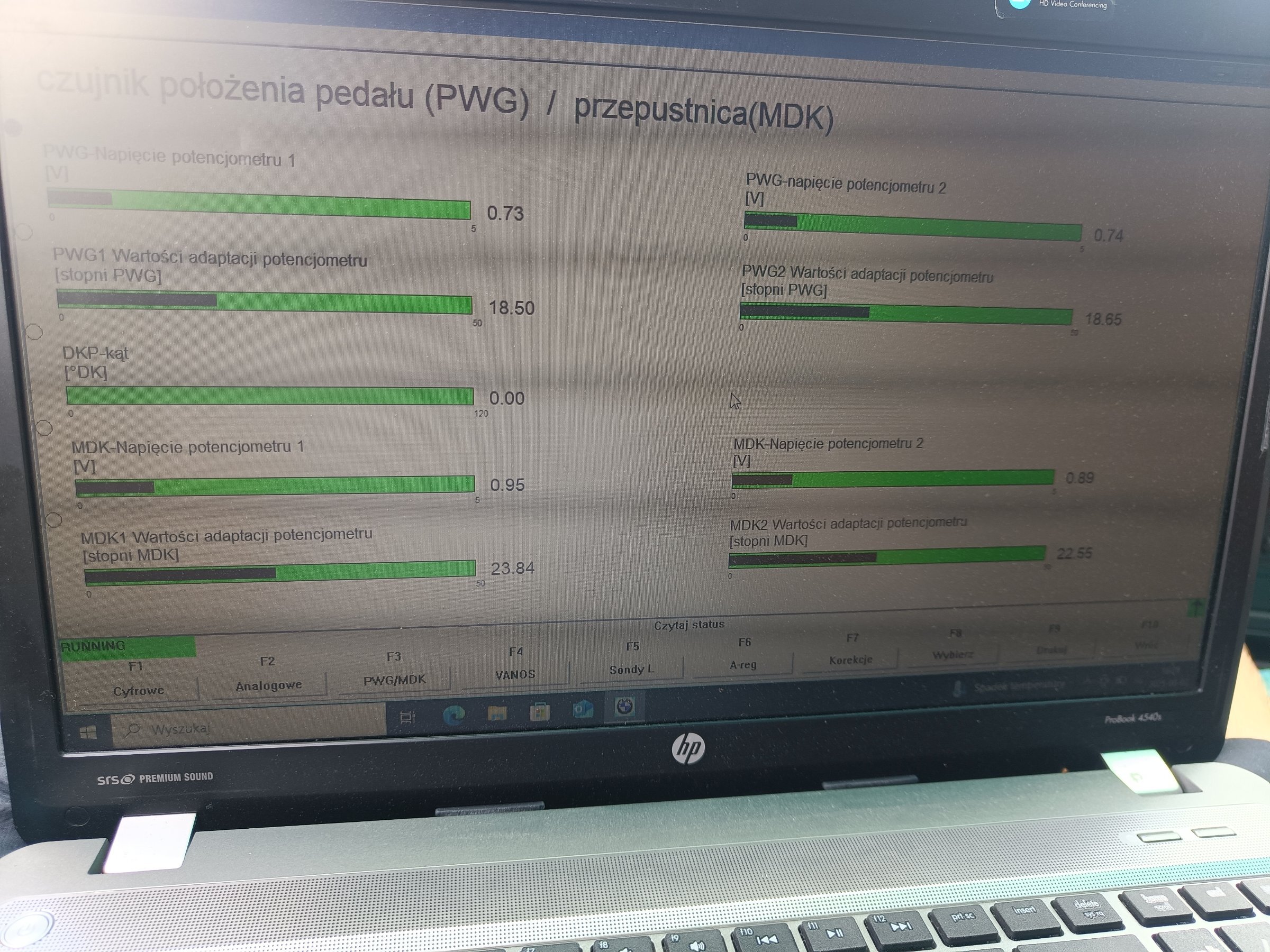

-Widze adaptacje przepustnicy wysoko, tak ma być? Występuje też coś takiego że obroty powoli spadają, wzrastają przy wciskaniu sprzęgła przy zmianie biegu, falują obroty na wstecznym, zauważyłem też że jadąc, wciskam sprzęgło, przegazowuje dwa razy obroty lecą w dół od razu po puszczeniu gazu, trzeci raz już obroty są przeciągnięte i opóźnione. Ile razy to powtórzę, dzieje się dokładnie tak samo.

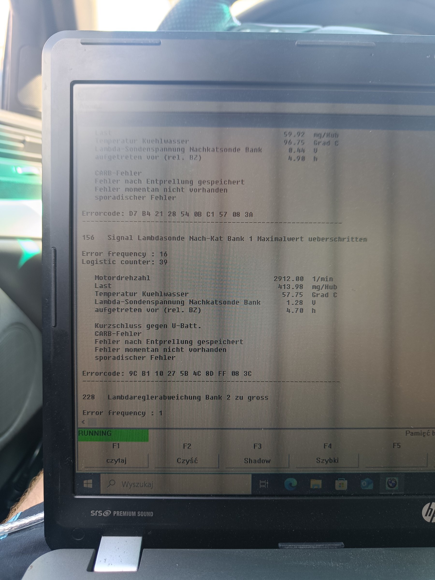

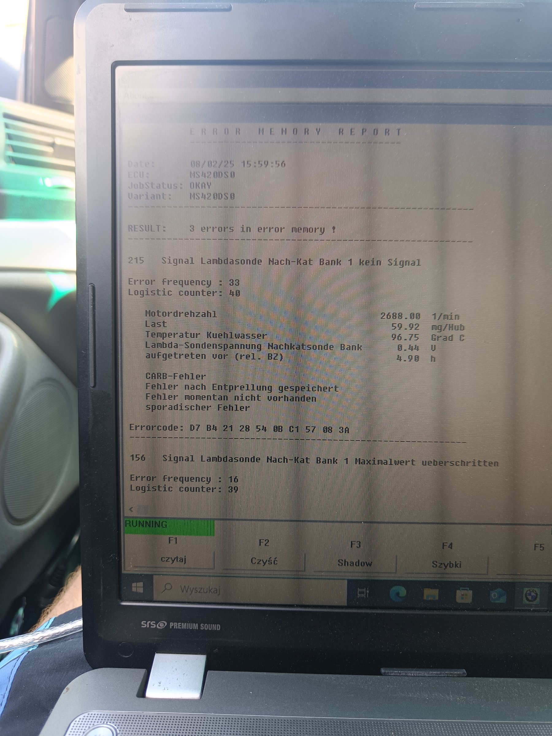

- ciągle bije te sondy tył od dawien dawna, tutaj są błędy tylko od jednej, ale niedawno miałem trasę 250km (wtedy pierwszy raz od dawna ujrzałem check który nie zniknął od razu) i wywaliło po 3 błędy na każdą sondę tylnią, był też błąd jednej z przodu ale nie wrócił.

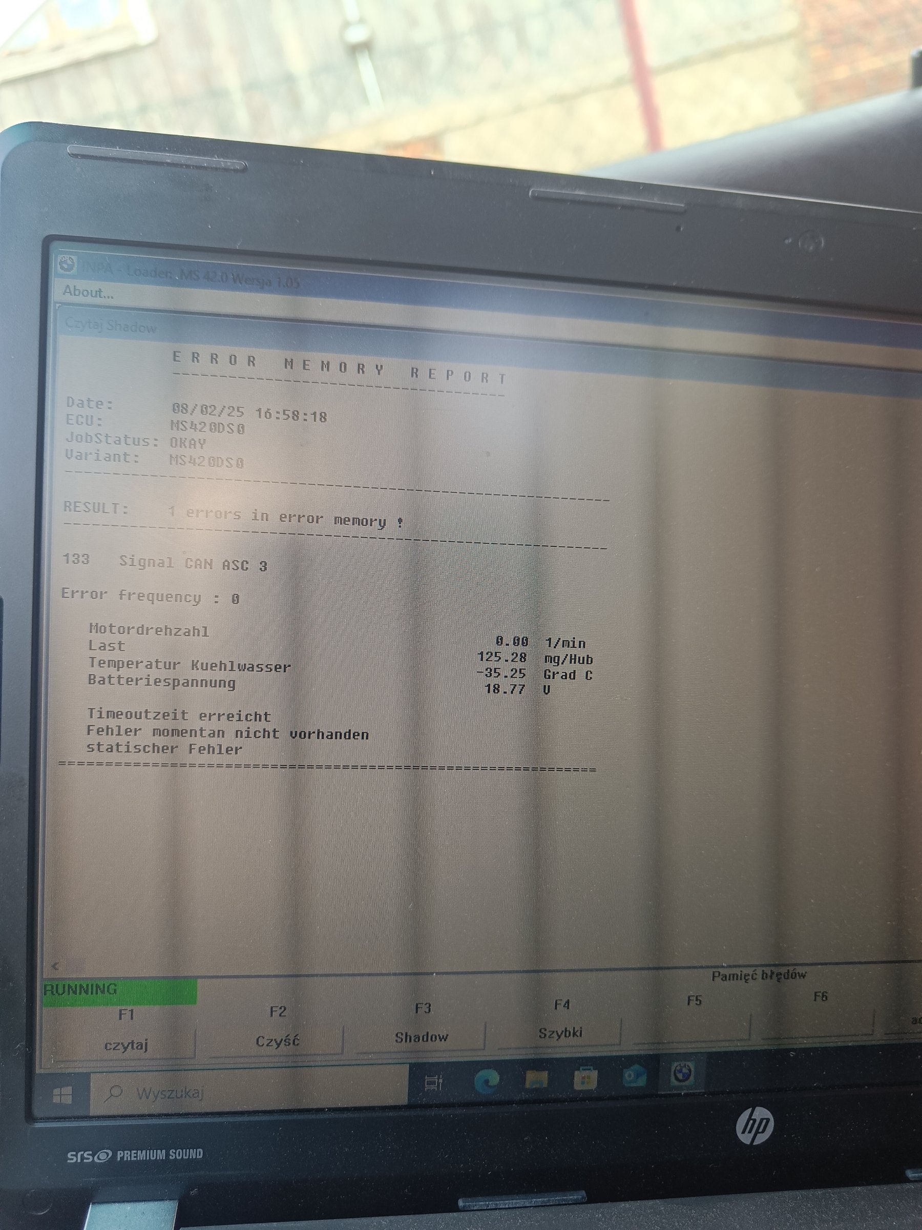

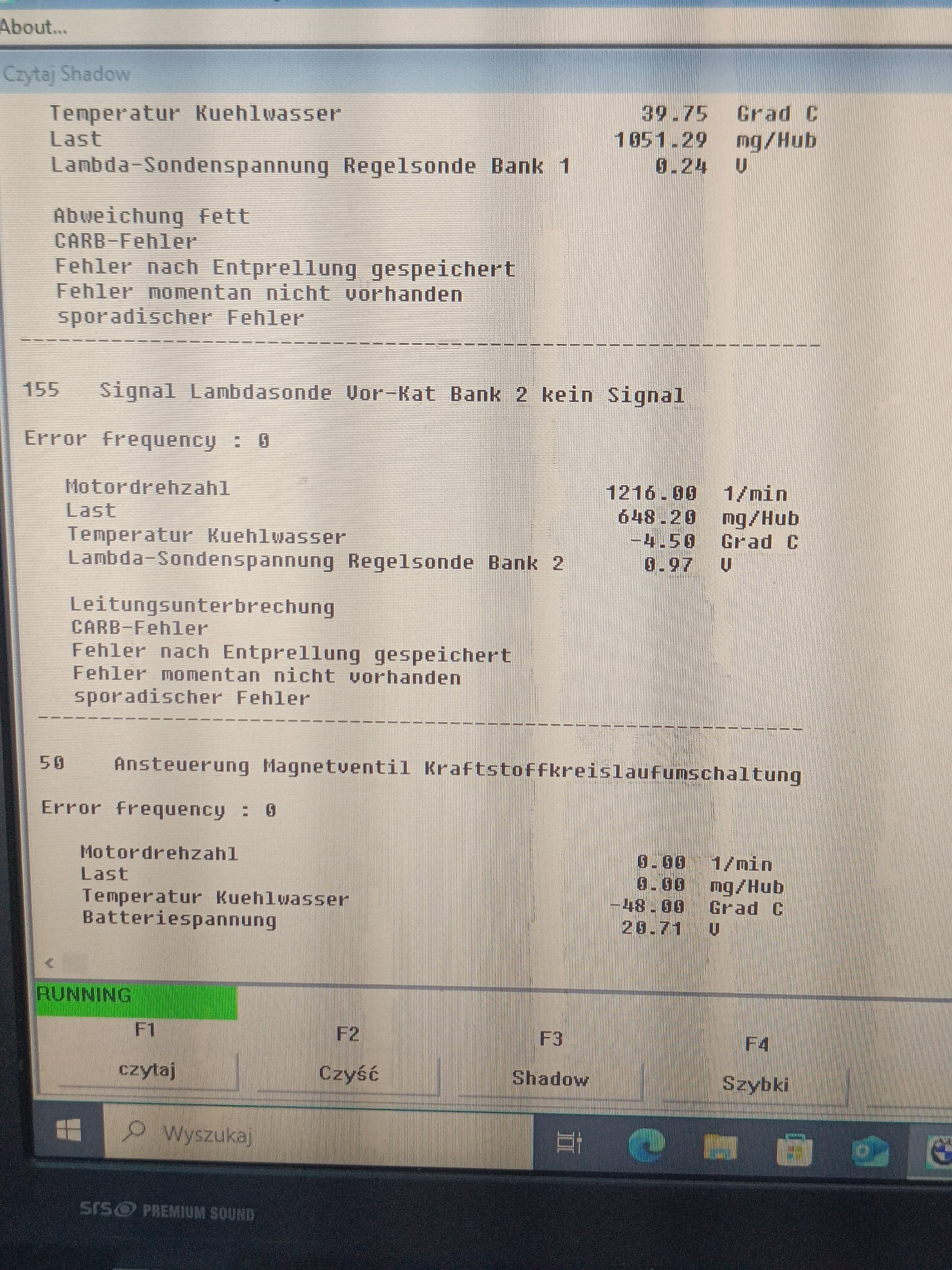

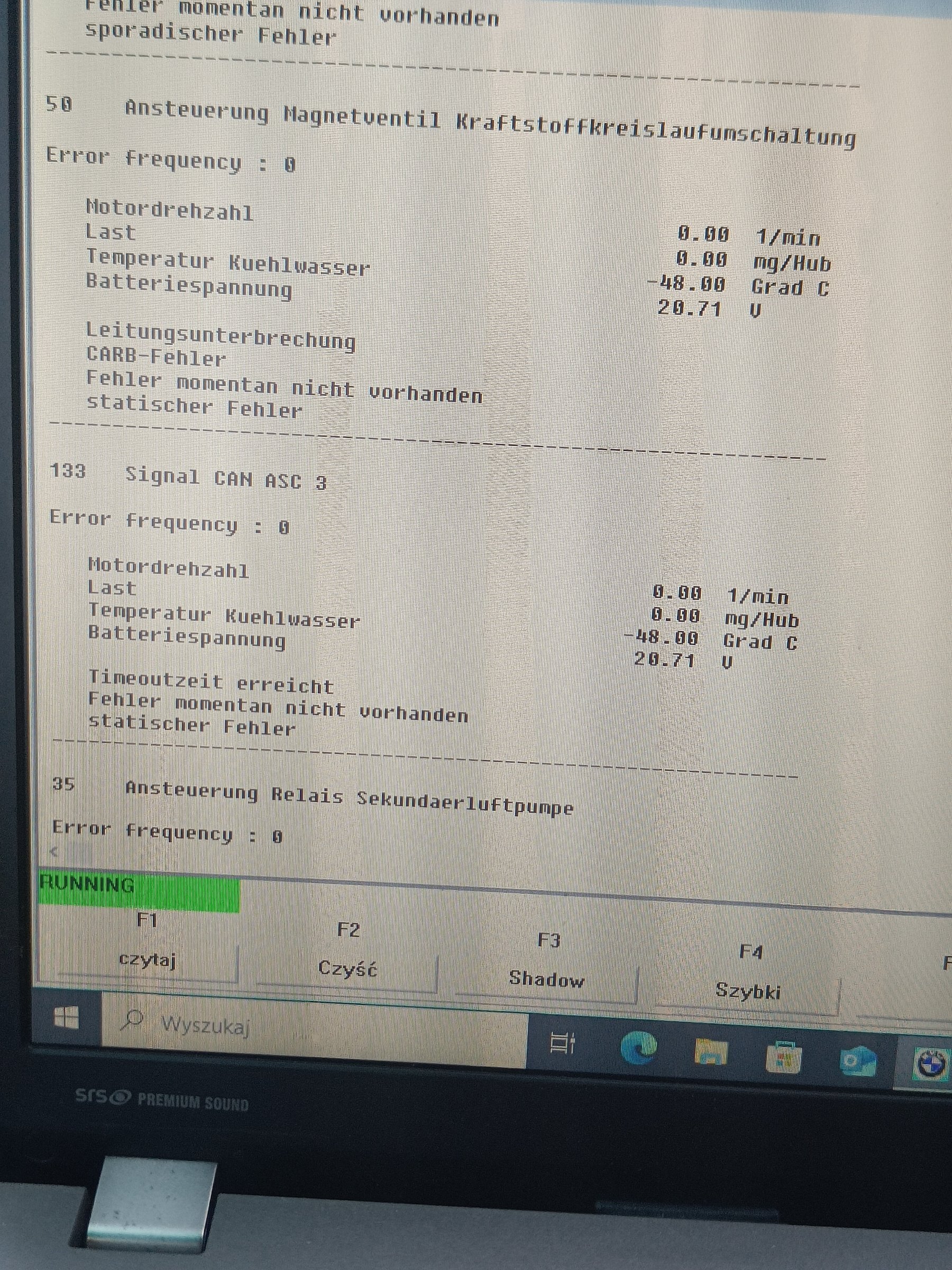

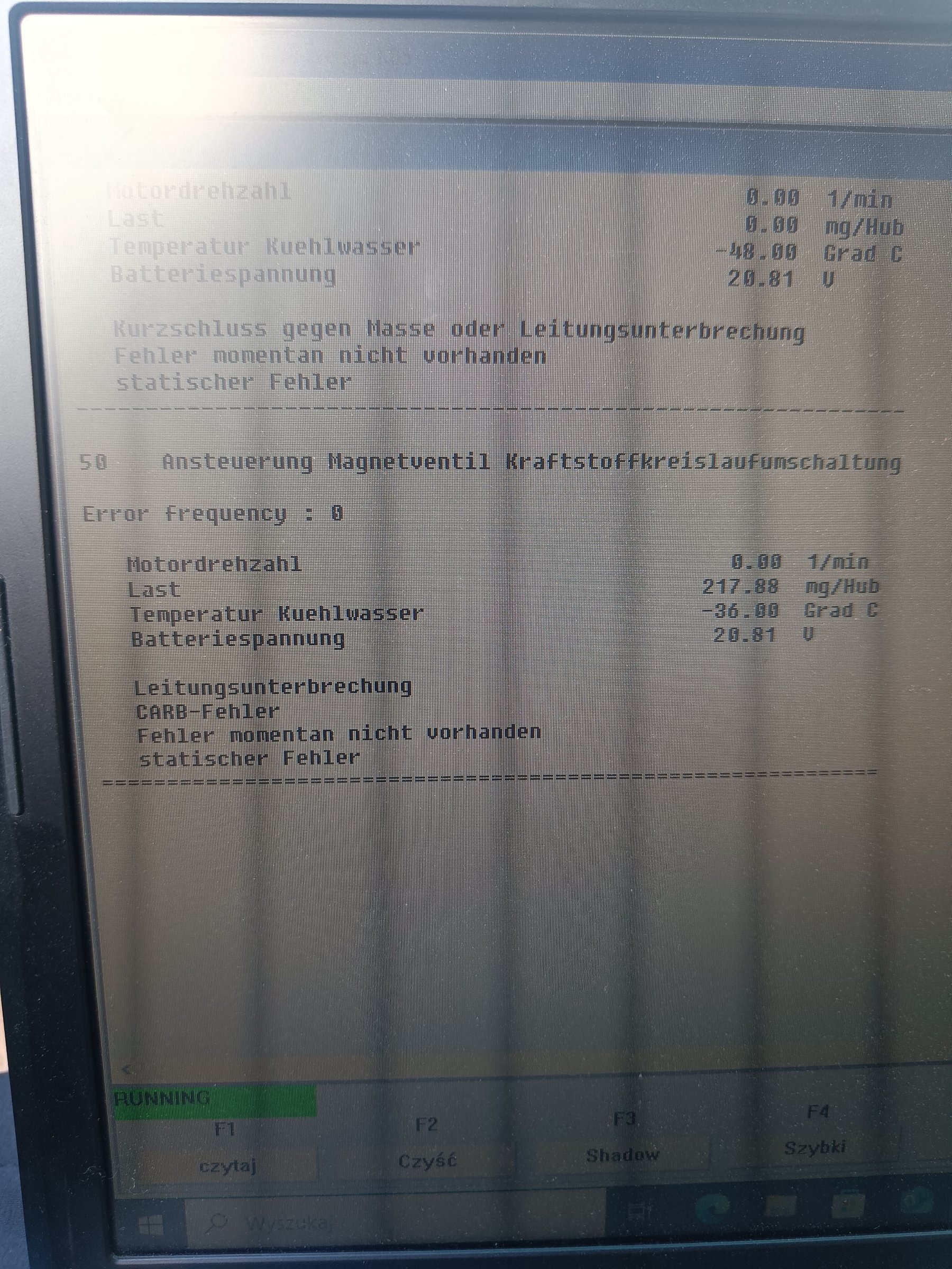

Przednie niby chodzą dobrze 0,1-0,9. Podrzucam jeszcze błędy jakie wyrzuciło wtedy po trasie, wszystkie chyba możliwe od sond tył, dwa od jednej przedniej, jeden z nich zapisało też w pamięci shadow. Często widzę, żeby totalnie nie zwracać uwagi na pamięć shadow ale podrzuce bo też dziwne rzeczy są, może to coś podpowie. Po wykasowaniu, zostaje 5 błędów, których nie mogę usunąć, raz pojawił się jeszcze jeden, a raz zostaje tylko ten od przepustnicy... Więcej chyba nie mam co wrzucać, mam nadzieję że ktoś coś wyduma, moderator sorry że post pod postem.
Popatrz wtyczki przy sterowniku silnika czy są czyste, bo przy błędach masz zawsze podane napięcie i temperatury a one jakieś z kosmosu.
