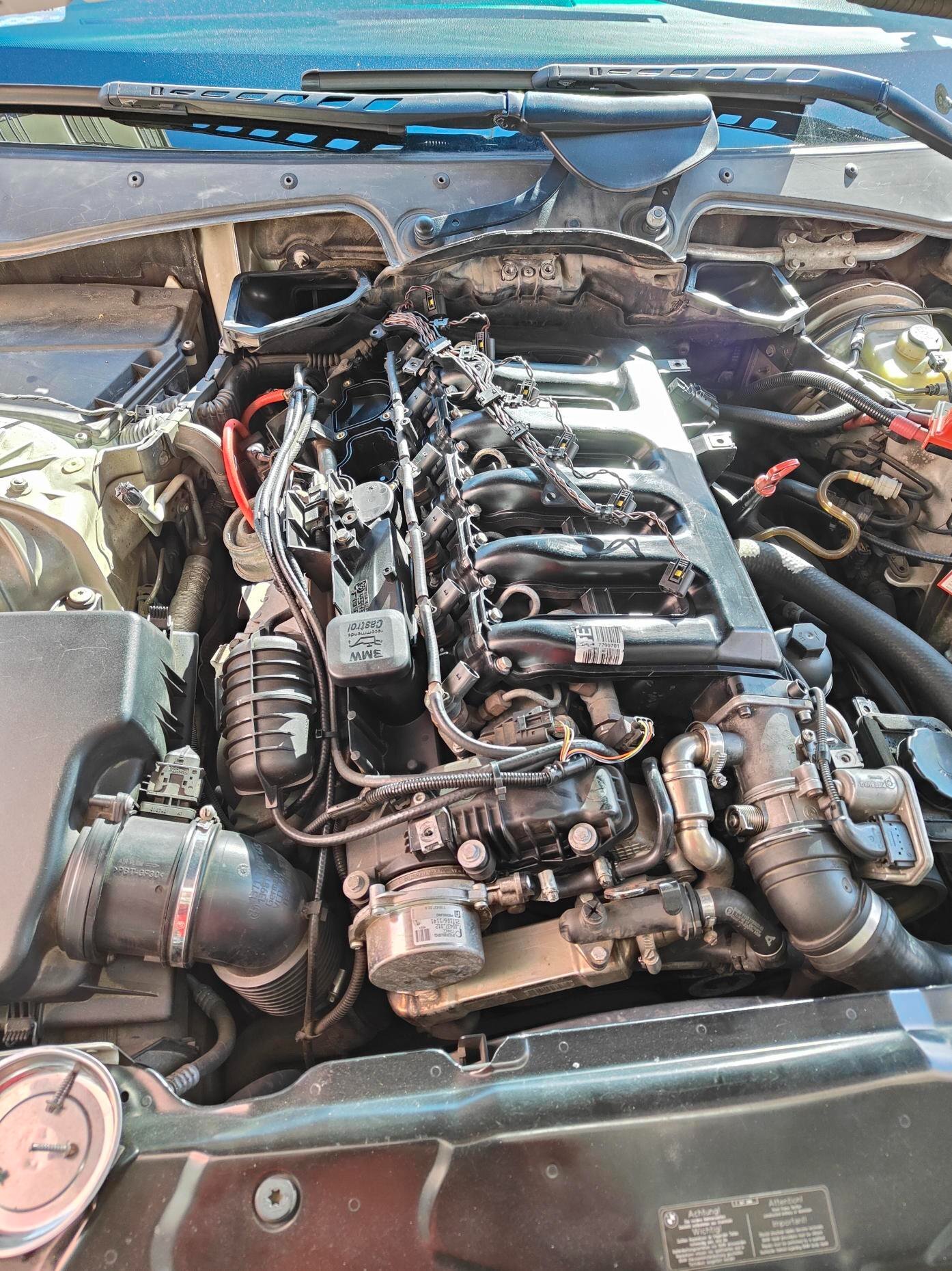

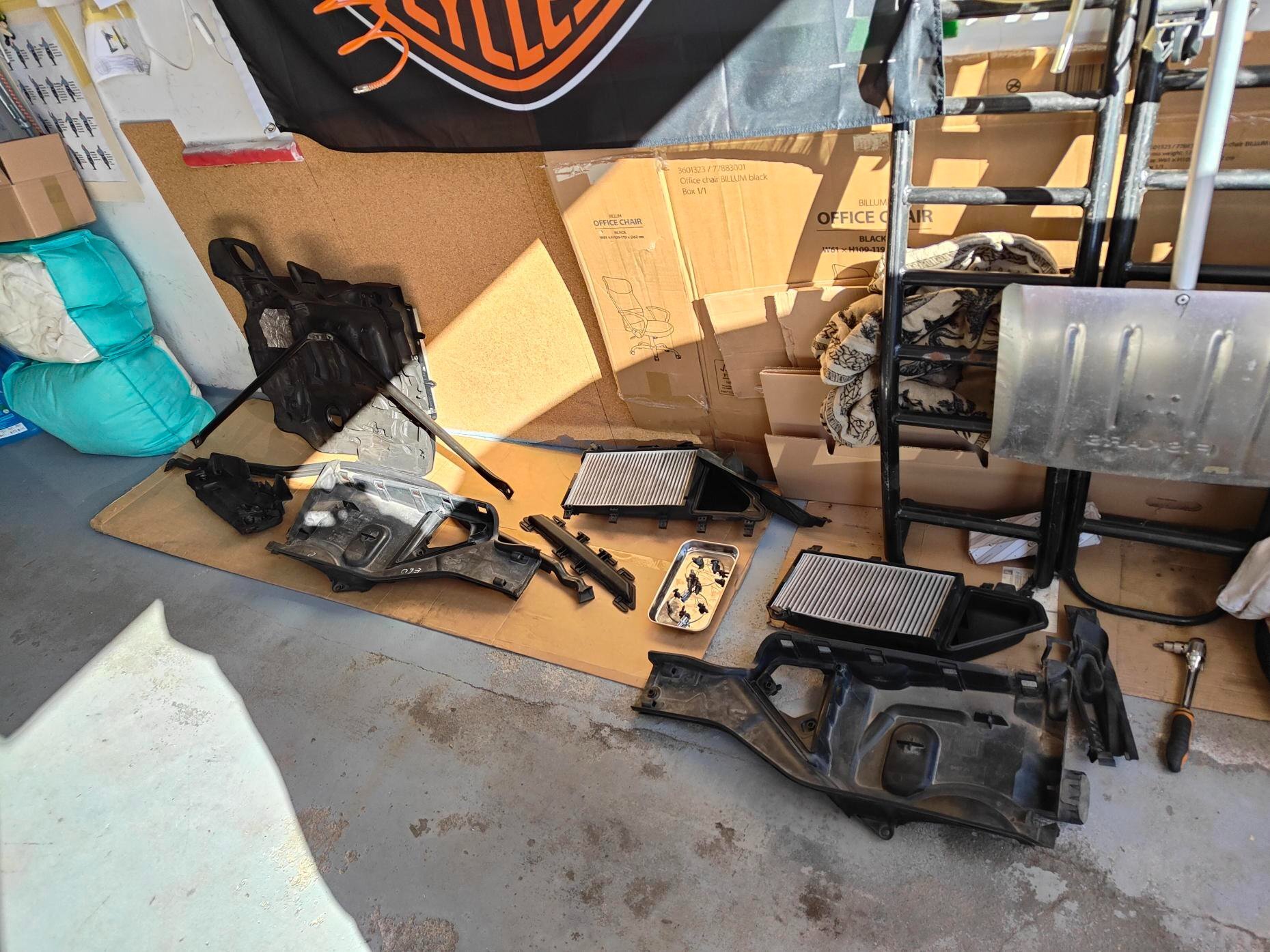

W końcu się dobrałem do kolektora... Pomierzyłem wszystko... o dziwo regenerowany sterownik ma się bardzo dobrze...pomimo wycieku płynu więc świetna robota. dla Pana z Nysy... rzeczywiście padły 3 świece. na szczęście wyszły w miarę dobrze. Używam specjalnego środka Penetrującego przed jakimikolwiek tego typu pracami - Black Magic od Forch sprawdził mi się już wiele razy...polecam. kilka fotek dla atencji ? Przy okazji wleci Kolektor po regeneracji, ten wytrzymał 3 lata i zaczęło cieknąć na 4 z 6 Klapkach

Cześć, właśnie miałem pisać posta co polecacie. Kumpel ma Huco Hitachi i działał 2 lata... i wymiana. teraz kupił ponownie bo mu padł. U mnie na 3 świece grzeje więc fura odpala nawet po całym dniu w -17st Chyba kupię ten huco. Beru to można zapomnieć, producenci przestali produkować części do "starych" aut. zostaje co jest. wstrzymywałem się, bo przy okazji zrzucania kolektora, będę go wymieniał na regenerowany. zakłądam że jeszcze w lutym to ogarnę. dam znać co jak. Ceny regenerowanych sterowników to trochę "żart" , ludzie poszaleli. Nowy sterownik 370 pln , regenerowany, otwierany 470 ?

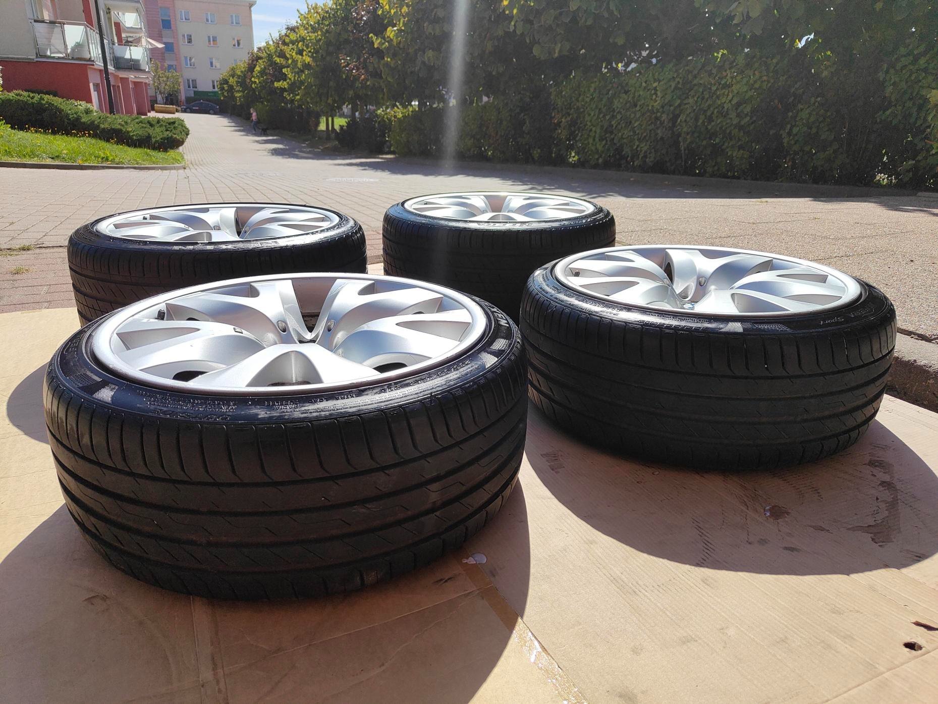

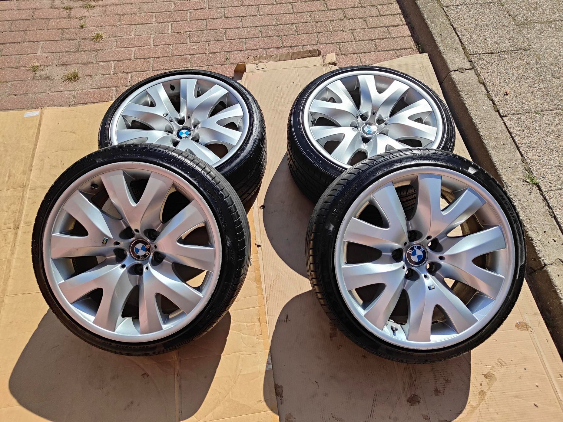

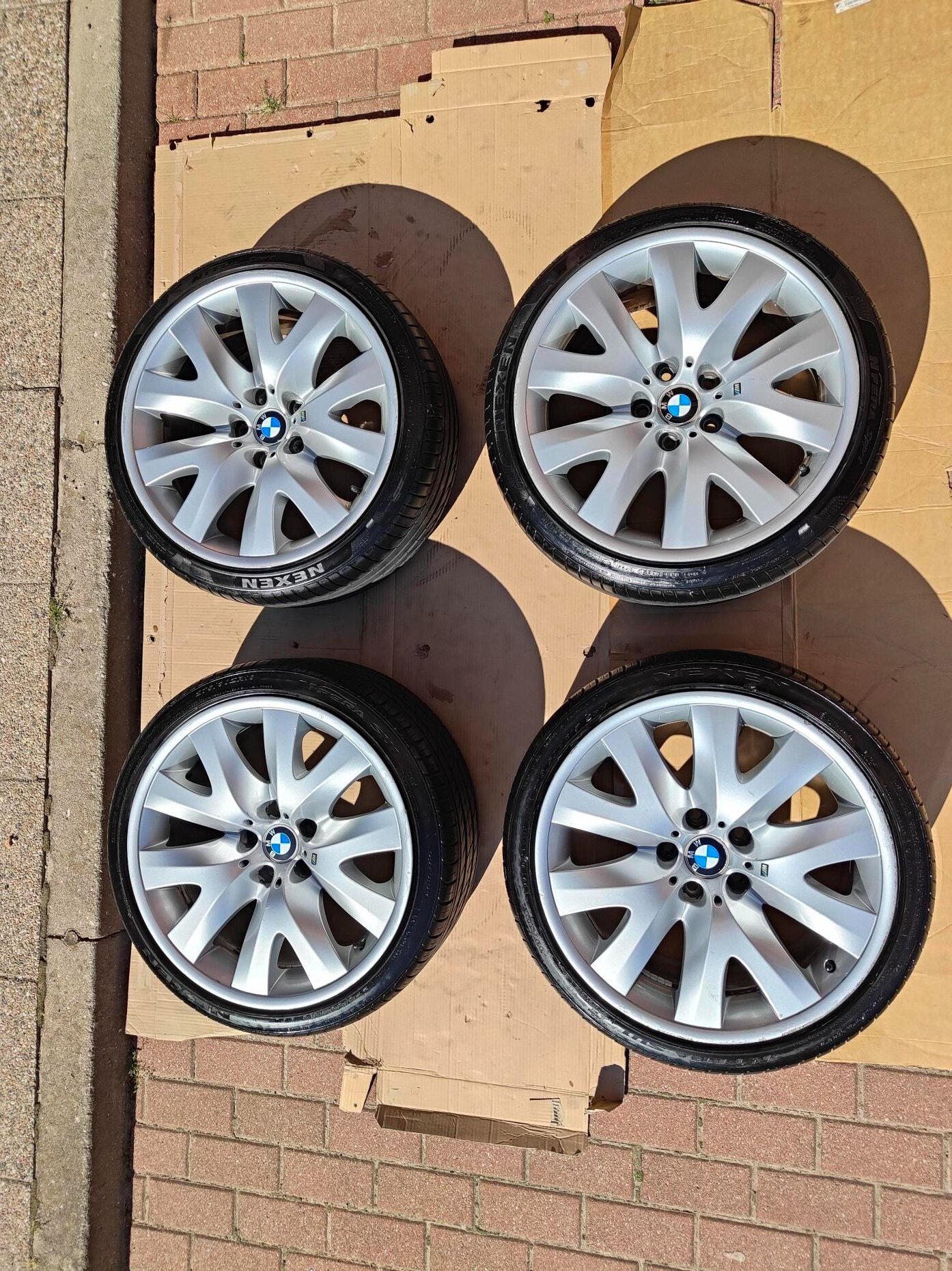

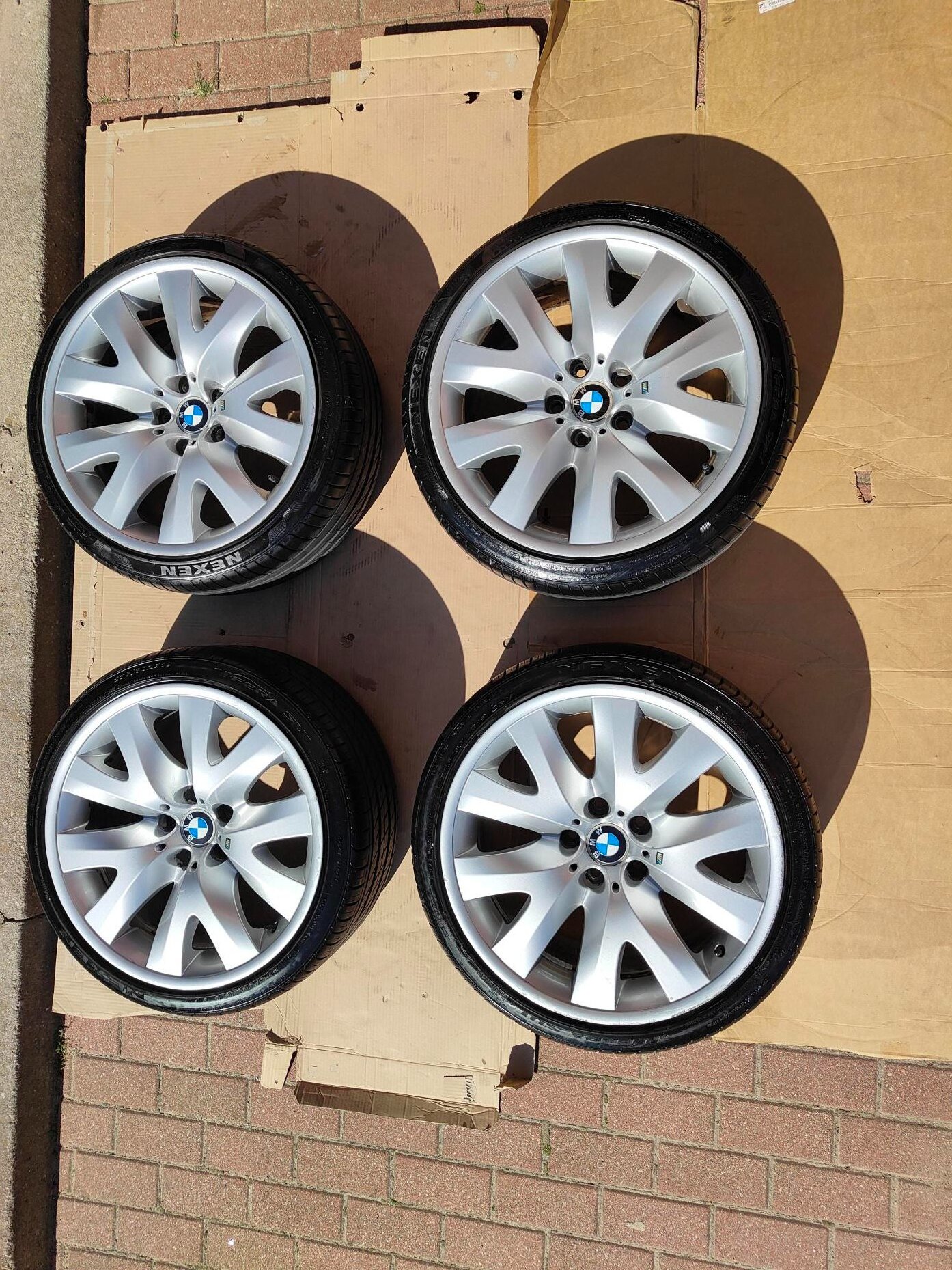

Czołem. Potrzebne pierścienie. Piasta w e60/61 ma 72,5mm W e39 jak pamiętam 74,1 mm E39 to chyba jedyna "piątka" która miała inną średnicę. lepiej załóż pierścienie, grosze kosztują a masz pewność. Beemki są bardzo czułe na tego typu tematy i później masa wątków się pojawia "że bije w zakresie 90-120" ?

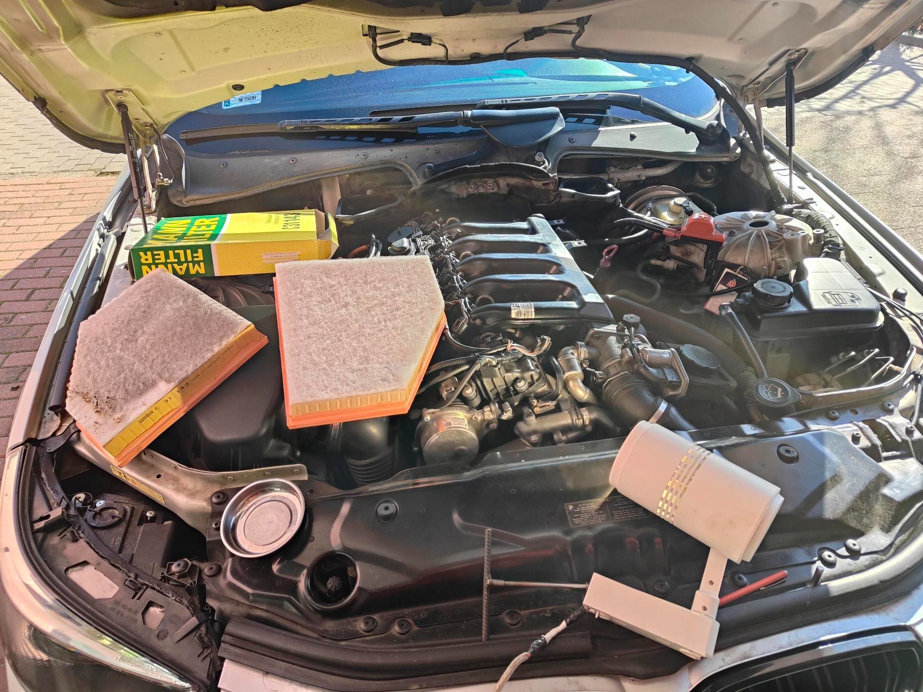

Dawno Nic nie było... króciec oczywiście wymieniony... jakimś cudem mechanik dorobił przyrząd i ogarnął.koła zmienione... autko się kula. w międzyczasie oczywiście musiałem wymienić pompę wody bo wirinik już chyba o obudowę tarł... Auto wystawiłem... bo będę znowu szukał minivana...ale ludzie to by chcieli za 20k kupić więc jak na razie jeżdżę dalej. Fura dostała pakiecik na 9.12 umówiłem się na zmianę oleju, filtrów itd. dodatkowo doszły klocki. Pozdro

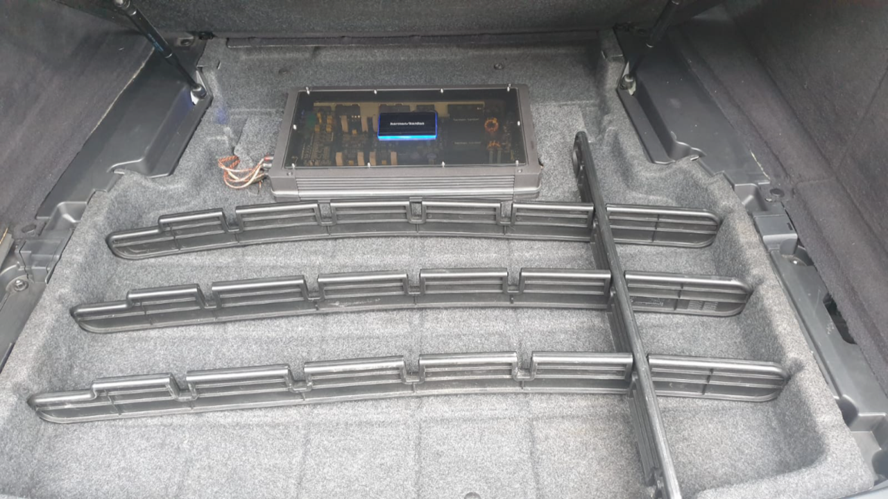

kurde ja też przerabiam temat... padła końcówka mocy z i radio nie gra z prawej strony... mam fajny system zrobiony, ale co z tego jak nie gra jedna strona. Kupiłem radio z padniętą płytą...próbowałem wzmaczniacz przełożyć i wogóle...ale chyba wymagane jest kodowanie. Z tego co się zdążyłem dowiedzieć to NIE MA zamiennika radia do E61 bo to cały "kombajn" Może Wam udało się coś zlokalizować ? bo jeśli nie to zostaje naprawa ... za 700 PLN.
