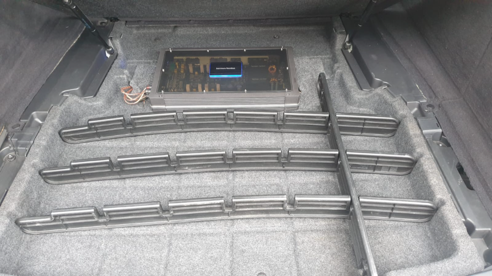

  16. Czołem! cóż... przez święta wozidło dość mocno załadowane latało...wszyscy kilka kilo do przodu a że miałem problem z błędem poduszek... to i amorek wylał. wczoraj wymienione amory oraz miechy z tyłu. Dostać się do śrub górnych amortyzatora to jakiś konkretny żart inżynierów z BMW ale co zrobisz. Jakoś się udało ale dodatkowe audio nie pomogło. Jedna poducha była jeszcze ori i ta trzymała...zamiennik już miał problem. kilka fotek dla potomności. Jedna ze wskazaniem lokalizacji śrub amora - kosmos, kto nie rozbierał ten nie wie :hyhy: Stara poducha LEwa strona Prawa strona I kilka fotek z zabawy z całym bałaganem Oczywiście przez to wszystko chyba padła sprężarka bo bardzo słabo podbija... więc do kompletu jeszcze to będzie Pozdro
