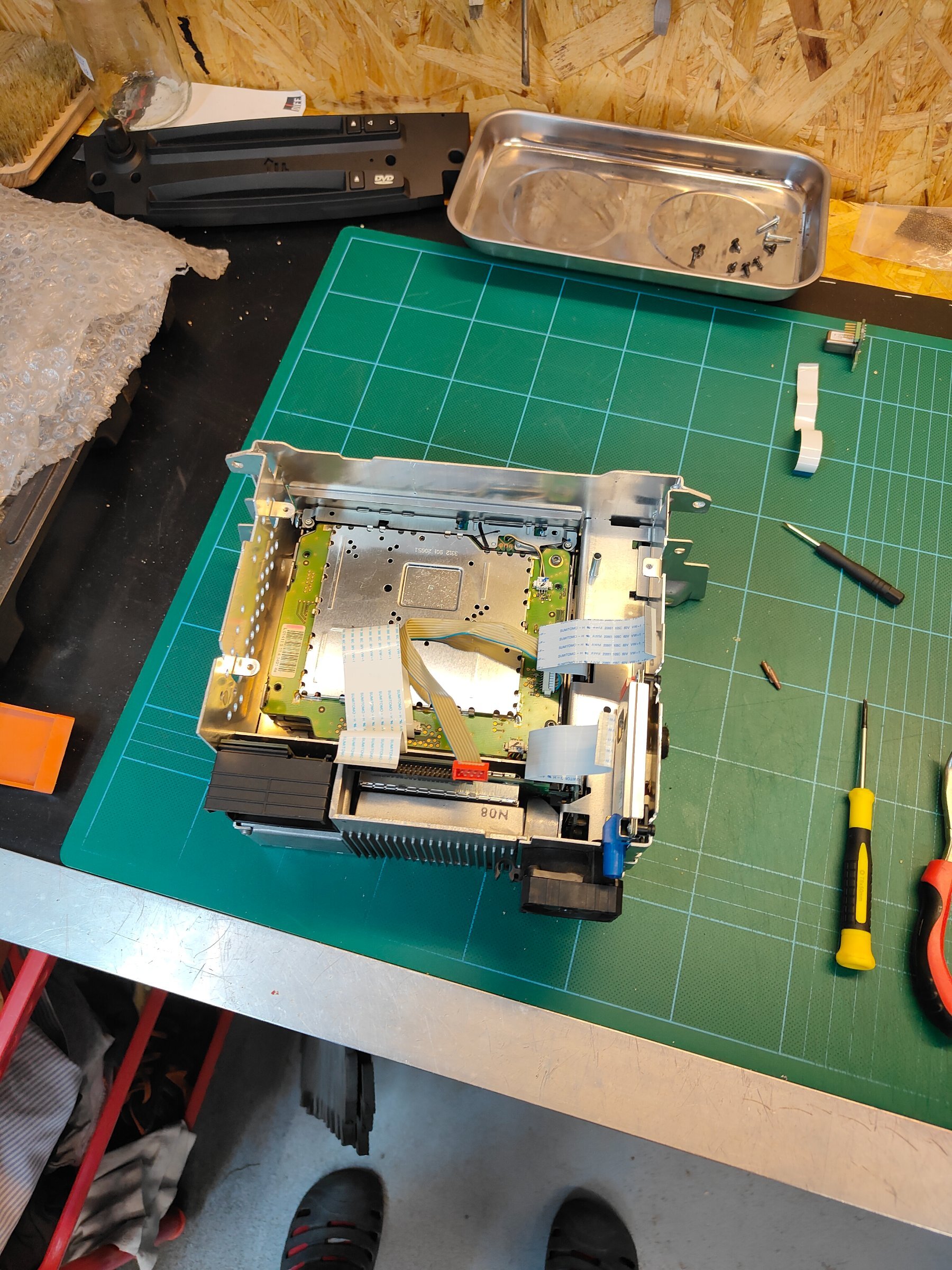

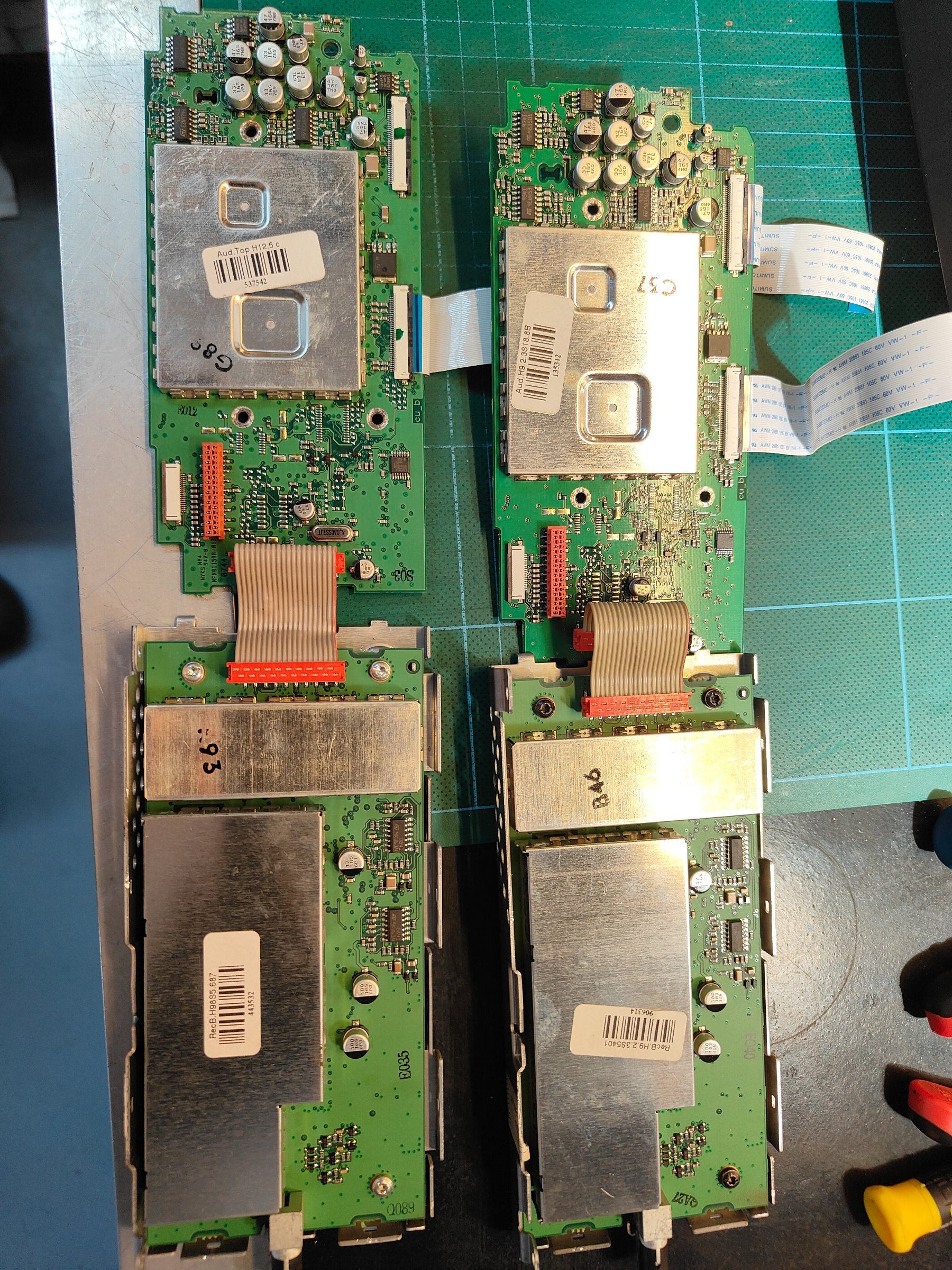

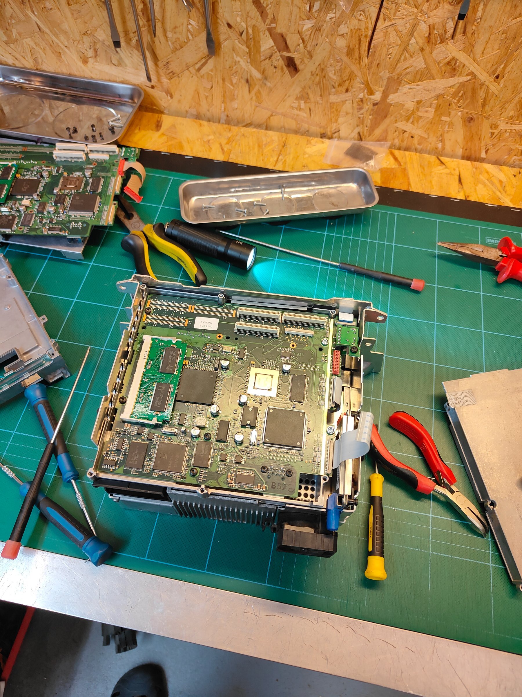

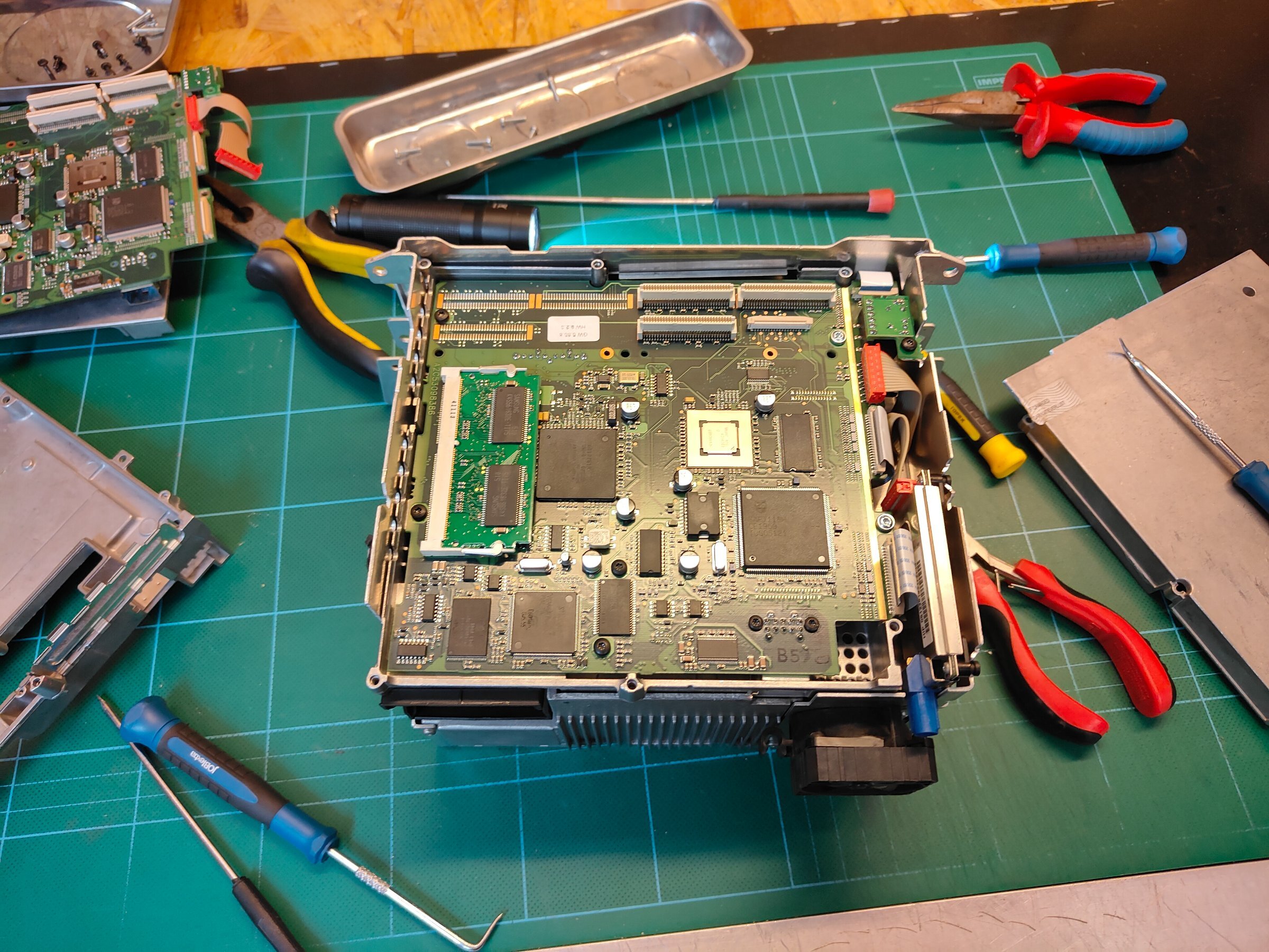

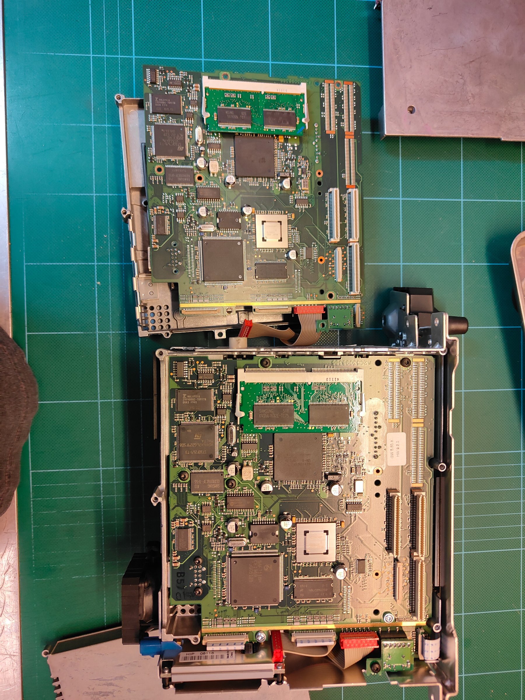

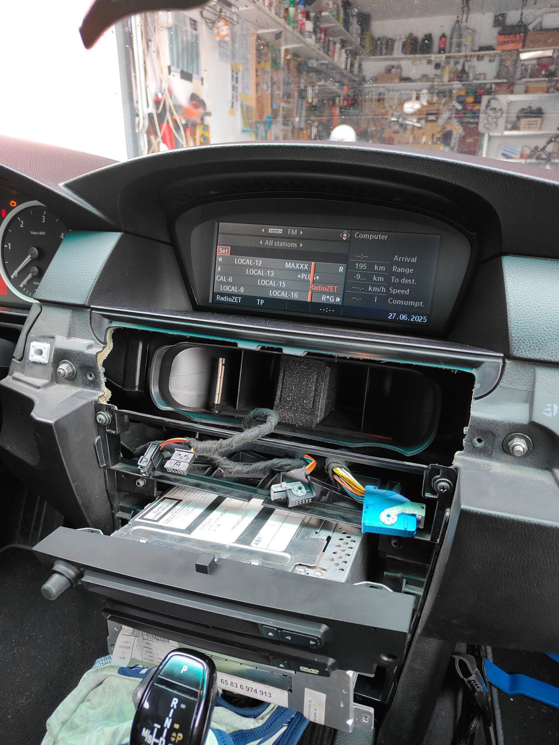

Czołem Młodzieży... Jak to Pani w Średnim wieku... Bandziora ma swoje kaprysy. Podczas gdy ja sobie oglądałem wyścigi NW200 w Irlandii północnej. Żona postanowiła urwać linkę od klamki udało się zakupić ori w niezłym stanie. robótka całkiem przyjemna gdyby nie audio które u mnie jest porobione ;) Ogarnąłem i działa Jakiś czas temu dałem kumplowi się przejechać... i stwierdził że są spore drgania na wolnych obrotach. więc padło na poduszki. zrobiłem krótki test... tragedii nie było ale szału też nie więc postanowiłem że wymienię. więc w piątek po pracy... kombizenon i do "tartaru" Gorsza miała być lewa strony... ale nie w 535 Turbo wajchy skutecznie przeszkadzały w dostępie do śrub. No ale ogarnąłem...z tym że nie udało mi się prawej strony dokręcić na moment, ze względu na brak dojścia kluczem dynamometrycznym. Ale dokręcone jest na bank ;) z pomocą przyszedł klucz E12 łamany który kiedyś do rozrusznika w x5 kupiłem :P Ciasno było No ale z tą poduchą od skrzyni to się umordowałem... niestety bez kanału i przy moich gabarytach robi się bardzo "ciekawie" Kanapeczki w przerwie dobrze że ktoś pomyśli o mnie czasami bo jak już zacznę robić to się zapominam I na koniec smaczek... łamany e12 ;) - mam zestaw Po wymianie czuć że jest stabilniej, jakby bardziej miękko ale i mięsiście - trudne do opisania, ale czuć różnicę. zwłaszcza przy przyspieszaniu i odpuszczaniu gazu. W weekend wysłałem też radio do naprawy...cholera prawie rok jeździłem z grającą tylko lewą stroną. no to na razie tyle. Pozdro!

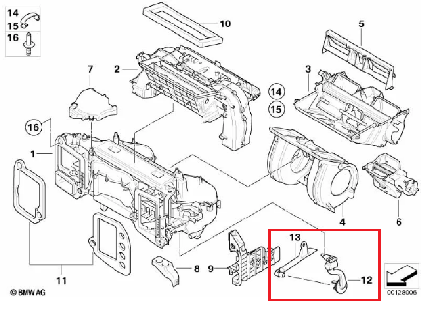

Haha.... chłopie te trochę auta to jest w hu... roboty. poza wyjęciem radia itd co jest pół biedy, trzeba tunel ściągać itd itd... no nie mam serca na razie. zobaczymy ile przez rurki się dostało. może byłaby opcja zdjąć tunel środkowy, rozmontować rurki odpływowe w połowie i prysnąć przez nie do parownika.. tych filmików to ja przerobiłem chyba wszystko co było na necie.... fachowcy rozbierają dechę w ok 2 dni... więc na razie nie mam takiej opcji. myślałem żeby dostać się między element 12 i 13 z rysunki i psiuknąć...ale tak naprawdę wprowadzając sondę tego preparatu dostałem się do tego kolanka na końcu elementu nr 13. Jak teraz patrzę na schemat to to co widać przez klapki od wlotu powietrza to nie nagrzewnica tylko parownik...chyba już trochę zgłupiałem... bo w menu pozycja nr 1 ze schematu to "Empty hausing, evaporator" - czyli korpus parownika - i tam mogę się dostać z preparatem.
