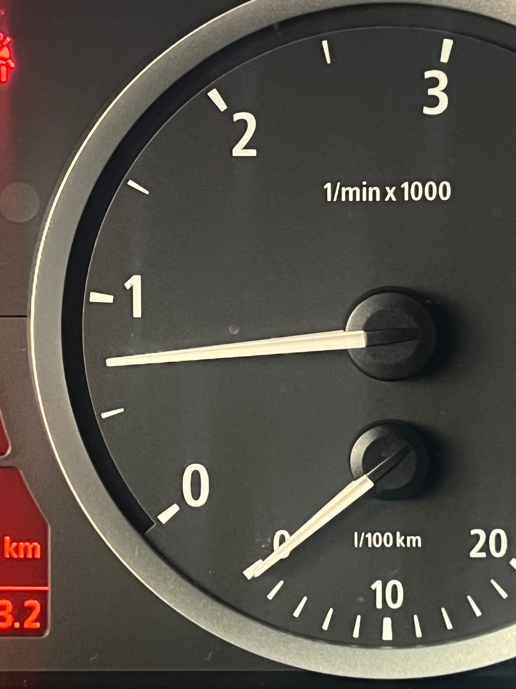

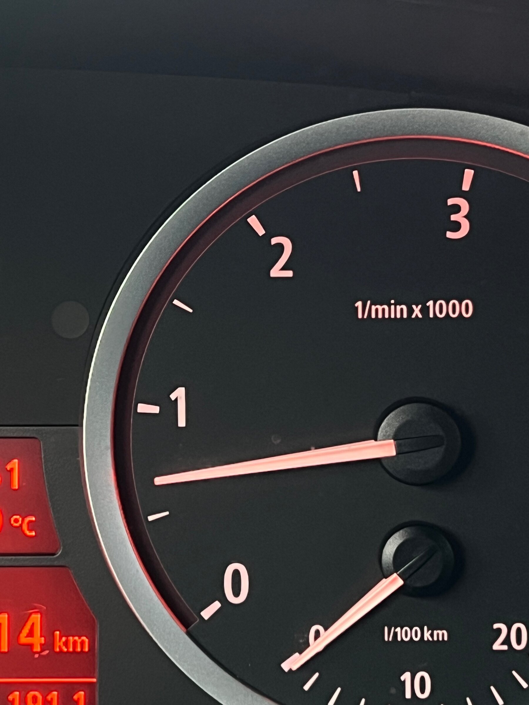

Dziękuję Mad za cenną poradę. Myślałem właśnie czy jest taka opcja żeby „zadać” komputerowi na dzień dobry wyższe obroty. Z tym że on najczęściej startuje generalnie z tych wyższych tyle że wystarczy przejechać 400 metrów i stanąć w korku żeby zaczął się dławić. W serwisie w piątek wykryli chwilowy błąd podgrzewacza paliwa (mimo że był wymieniany wraz z żarowymi). Kazałem temat zgłosić na gwarancję bo kto wie. Będziemy szukać a ja będę informował na bieżąco, może komuś to pomoże.

Witam, Mam problem nietypowy, zjechanych kilku elektryków i serwisów autoryzowanych BMW w Poznaniu. Problem dotyczy E60 530d 2005, manual. Samochód po wyjechaniu z garażu, na zimnym, trzyma nieco wyższe obroty (zdjęcie z obrotami wyższymi) i wszystko jest OK, wystarczy przejechać 500 metrów i stanąć w korku żeby obroty spadły konsekwentnie już na te niższe (zdjęcie z niższymi) a następnie wskazówka z częstotliwością mniej więcej co 5-6 sekund próbuje sobie "dobić" do tych wyższych i tak w tę i powrotem. Do niedawna po właściwym rozgrzaniu (parę km ustawicznej jazdy) problem kompletnie znikał. Obecnie, potrafi pojawiać się losowo nawet po dłuższej trasie. Jeżdżę już tak mniej więcej 30 tysięcy km i ogólnie nic się nie dzieje. (lato, zima jesień, ogólnie bez różnicy). Dodam że auto nie ma żadnych innych niepokojących objawów, przyspieszenie doskonałe, spalanie od 10 lat to samo. Żadnego szarpania nic. Jedyne co po wduszeniu do dechy na 2,3 biegu idzie dym dość mocno ale kupiłem bez DPF i tak było od zawsze. Serwisuje od ponad roku wyłącznie w ASO. Żadnych wycieków, żadnych niepokojących objawów, zero dziwnych dźwięków czy hałasów (a mam ucho muzyka zawodowego ? Olej bierze w normie, od lat bez zmian. Auto ogólnie chodzi jak złoto. Wymienione EGR na nowy, filtry oleje, termostaty, świece żarowe, podgrzewacz paliwa, dolot, generalnie wszystko staram się zawsze robić na porządnie. Akumulator nowy. Lista wymian długa. W ASO nie wiedzą co to jest chociaż auto było parę razy na diagnostyce. Stawiają na wtryski, ale skoro nic się poza tym nie dzieje to narazie odradzono dalsze poszukiwania. Auto ma ponad 520 tysięcy (oficjalnie), przejechałem nim 240 tysięcy, o ile się orientuję wtryski nigdy nie były robione. Będę wdzięczny za jakiekolwiek sugestie, zwłaszcza że może ktoś miał podobne historie. Wiem że skoro "nic się nie dzieje" to najlepiej temat po prostu zignorować ale jestem szczególarzem i mnie to irytuje ? pozdrawiam!
