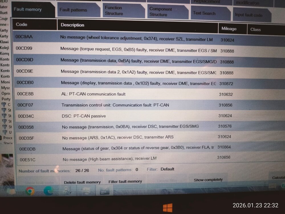

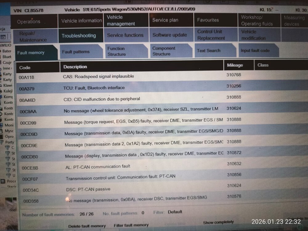

Witam Mam problem jak w tamcie, na zimnym zero problemu, po rozgrzaniu skrzynia wchodzi w tryb awaryjny zazwyczaj podczas dodania gazu i redukcji z 5na4 albo z 4na3, zgaszenie i odpalenie nie pomaga, kasowanie na rozgrzanej skrzyni też nie pomaga. Trzeba ostudzić. Jak błąd występuje to nie wyświetla biegu (D N i R), raz sie zdarzyło ze prędkościomierz wariował tzn na chwile wskazówka opadała. Podkleśle, że jak ostygnie to działa perfekcyjnie, wiec mechaniczny problem wykluczam. Do tego pełno błędów od komunikacji (załączam zdjęcia). Wcześniej znalazłem info ze problem moze być z napięciem odnośnie ktorego też były błędy, aku nowe zakodowane, IBS nowy, zakodowany, state-of-charge wykonany, alternator zregenerowany, wszystkie punkty masowe i plusowe wyczyszczone, problem dalej występuje. Według mnie kolejny krok to sterownik skrzyni (ten przy mechatronice) ALE nie chciałbym wtopić dlatego proszę o pomoc ? Aha, oleju we wtyczce skrzyni nie ma jakby co. Przeszukałem forum, niestety podlinkowany temat w którym podobno ktoś rozwiązał temat jest niedostepny (chyba coś z linkiem), temat z linkiem:
