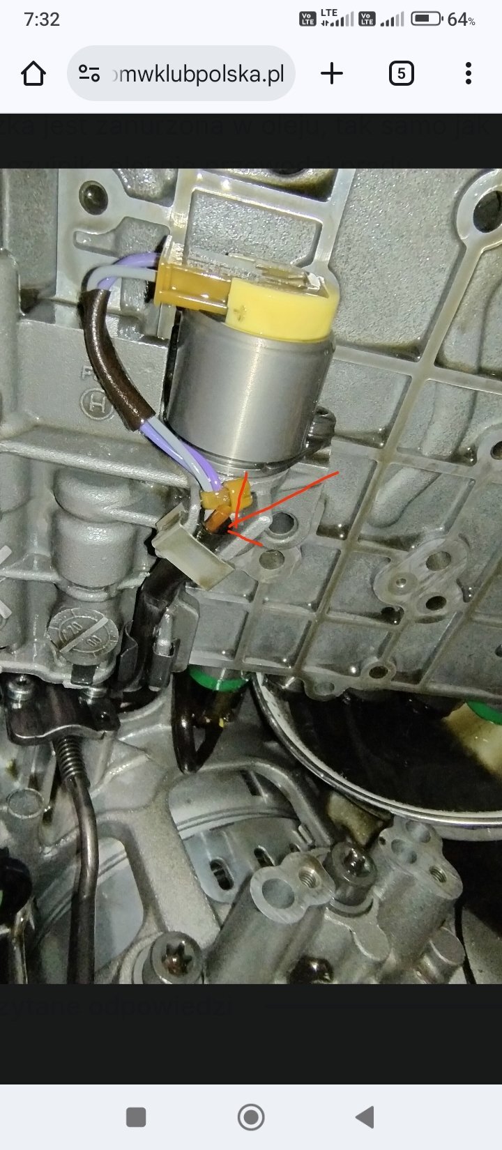

Któreś z tych to czujnik? Właściwie tylko tyle jest nad płytą
Nie widzę tego. Ten czarny to wygląda jak czujnik obrotów ale nie jestem pewien. Dwupinowy. Obejrzę jutro dokładnie
