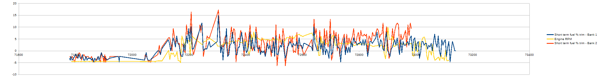

Panowie warto robić jednak kika pomiarów. Trochę więcej pojeździłem z podpiętym urządzeniem diagnostycznym i już nieco bardziej sytuacja jest rozjaśniona. Podmiana sond nic nie dała, przynajmniej nic dobrego. Tutaj jest log z STFTsów i obortów. od ciepłego silnika na postoju do jazdy mieszanej miasto/trasa. Zółta linia to zeskalowane obroty. Widać że na jałowym trzyma ujemne korkekty, nie ma tam wielkiej tragedii a problem zaczyna się przy jeździe co widać wyraźnie. Raczej tutaj jednak jest na moje oko problem z układem paliwowym bo korekty skaczą mocno na plus dopiero przy wyższych obrotach. Wydaje mi się że jest to filtr paliwa zapchany, bo gdyby wtryski lały to korekty dodatnie były by też na małych obortach. Tutaj nie widać też takiego skaknia że jeden bank ciągnie w dół a drugi w gorę tak jak to miało miejsce wcześniej...

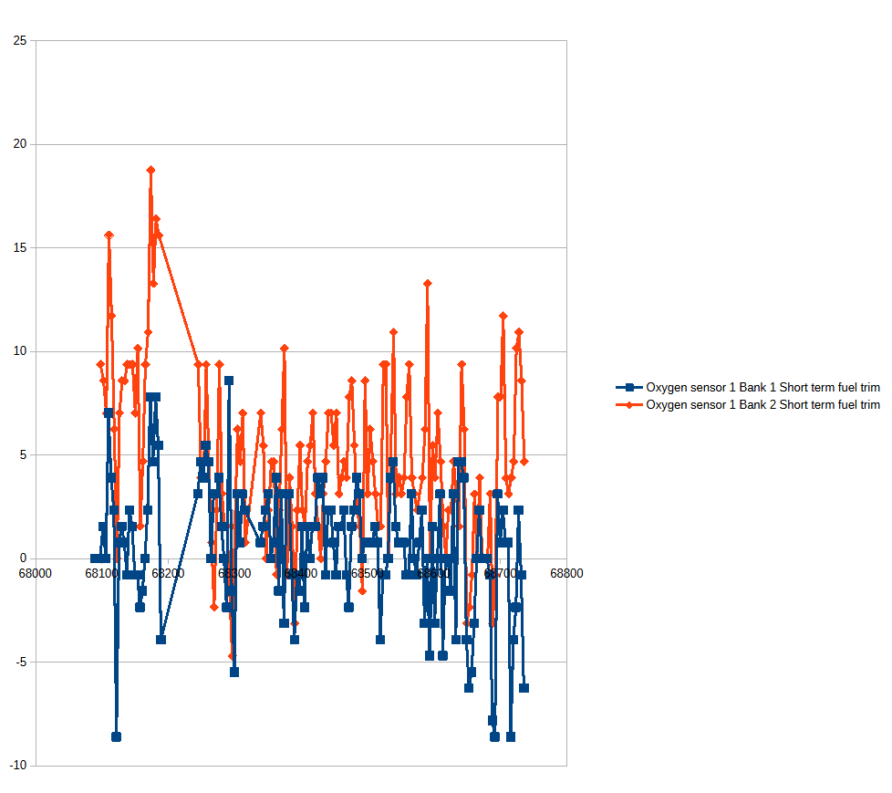

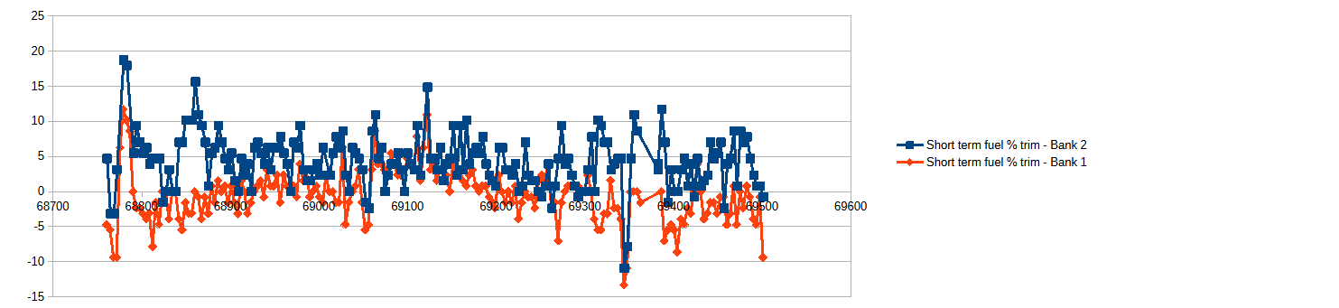

Generalnie orientuje się jak działa układ sterowania mieszanką w tym aucie, przynajmniej na amatorskim poziomie. Film całkiem spoko, co prawda ma kilka błędów, ale można to zrzucić na mówienie z głowy bez scenariusza, jak na filmik który można obejrzeć za darmo i tak jest super. Zasadniczy problem jaki mam to fakt że jednocześnie występują długoterminowe korekty dodatnie, i krótko terminowe korekty ujemne na jałowym ciepłym co jest samo w sobie sprzeczne. Kiedy miałem problemy z lewym powietrzem to korekty były jednakowe ( +/- ). Uważam też, że gdyby był to problem z układem paliwowym to nie widziałbym zwiększonego spalania. Na biegu jałowym obydwa banki mają bardzo podobne STFT. Odczyty sond przed katem z obu banków również są do siebie zbliżone. Może to coś podczas samej jazdy zaczyna się dziać wraz z obrotami? Spróbuję zebrać dane z jazdy i przygotować wykresy.

Witam, przechodząc prosto do rzeczy: Auto pracuje równo, zarówno na zimnym jak i ciepłym silniku. Obroty są bardzo stabilne, w ciągu dwóch minut pomiaru, rozstęp ( maks. różnica ) wynosi 15 obr, jednakże są wyższe niż powinny, kręcą się w okolicach 820-830 RPM. Silnik nie szarpie, nie prycha, nie dusi się, ktoś nie znający jego docelowych parametrów pracy nie zauważył by nic złego. Odpala na strzała, nawet jak postoi trochę. MAF ( przepływka ) jest OE BMW, używana bo niestety VDO/Continental nie są już dostępne nigdzie. Odczyt MAF wynosił podczas pomiaru na ciepłym silniku przy w/w obrotach 3.15 g/s. Jest to więcej niż powinno być dla tego silnika, ale obroty są również wyższe więc jest szansa że jest to prawdziwy odczyt. Auto miało jakiś czas temu usuwane nieszczelności na układzie dolotowym, wszystko co zostało wykryte dymem zostało usunięte. Pokrywa zaworów, przewody, oring bagnetu i kilka innych. Korekty paliwowe wyrzucają błąd, długoterminowe wynoszą ok +14% a krótko terminowe na jałowym ciepłym są w okolicach -6%. Auto pali więcej niż powinno. Jeżdżę raczej spokojnie, przepisowo. W trasie spalanie wychodzi mi w okolicach 12-13l/100, a liczę to z licznika km i ile wchodzi do baku od tankowania do tankowania. Wyższe zużycie paliwa według mnie raczej skreśla problemy z układem paliwowym. Nie mam bladego pojęcia jak powinny wyglądać wykresy lambd na ciepłym jałowym, obecnie to mój główny kandydat bo STFT "skaczą" podczas jazdy długotrwałej pomiędzy wartościami dodatnimi i ujemnymi wraz z obrotami. Dołączam wykresy. Pomiar był wykonany na biegu jałowym na rozgrzanym silniku.
