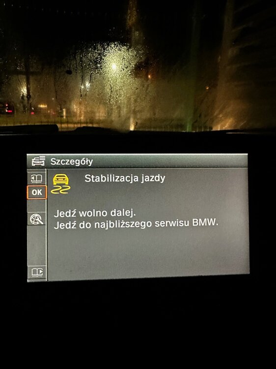

  3. nie, nie odpalal, zle sie wyrazilem, sluchac bylo stukanie pod maska
  4. tak, to byl rozrusznik, aktualnie wymieniony i auto sprawne
  5. Tak, nie był to akumulator, samochód zabrany do mechanika, w styczniu napisze co to było może to komuś pomoże w przyszłości. Pierwsze podejrzenie rozrusznik

  7. witam, niestety takim komunikatem jak na zalaczonym zdjeciu przywital mnie komputer mojej 114i F20 dzis. elektryka dziala, niby odpala, ale auto nie rusza. czy ktoś może mi coś podpowiedzieć? Chetnie bym pojechal na warsztat, ale auto nie jedzie. nie mam pojecia co sie stalo, wczoraj normalnie jezdzilem. prosze o pomoc
