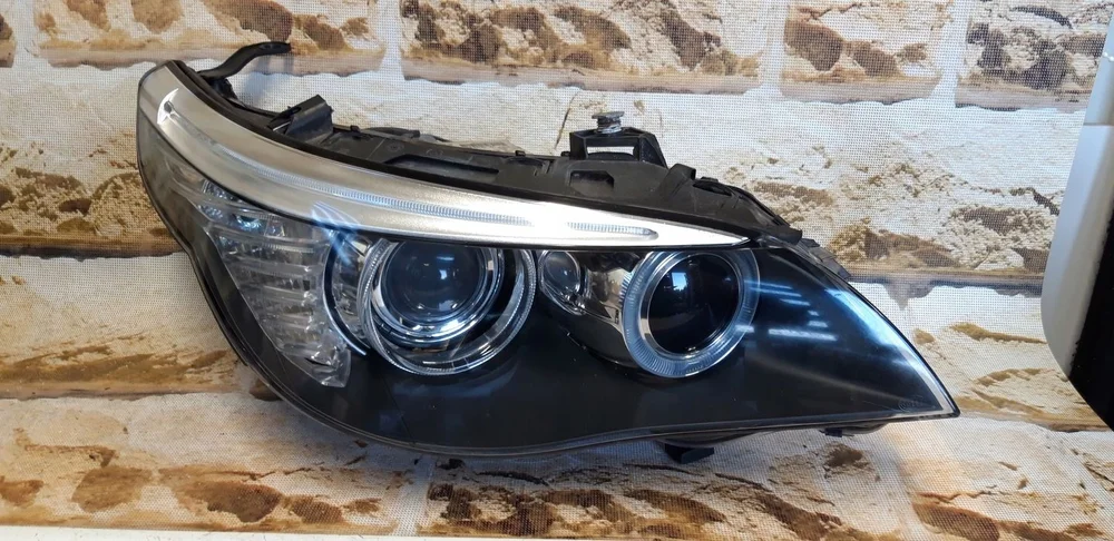

Witam, w pre LCI wprowadzasz obszyty mikrofibrą magnes przez gniazdo H7. Nie ma znaczenia jaki reflektor (xenon, xenon skrętny czy zwykłe), każdy miał H7 na drogowych. W LCI xenon zwykły i xenon skrętny maja zabudowane soczewkami, więc nie ma fizycznie możliwości wprowadzenia magnesu. Jest patent z innego forum, innej marki, który stosowałem już kilka razy w rożnych autach Patent polega na tym, że przy zdemontowanej lampie, wprowadzasz około 50-100ml alkoholu spirytusowego/etylowego np denaturat (może być 70-90 procentowy) lub izopropanolu, przez wywietrznik wewnętrzny dolny (ten co jest bliżej środka auta/nerek). Oczywiście demontujesz gumę i gąbkę z wywietrznika, oraz lampa musi leżeć na kloszu. Najszybciej to działa jak mamy reflektor z gniazdem żarówki beż soczewki, bo wtedy wlewamy przez to gniazdo, delikatnie płukany i wylewamy przez wietrznik. Czyli cały "syf" leci w jednym kierunku, do wywietrznika. Jak się wlewa i wylewa przez wywietrznika, a w reflektorze jest sporo zanieczyszczeń, to trzeba płukać kilkukrotnie, co jest upierdliwe, ale wciąż do zrobienia. Pozdrawiam- lampa xenon a xenon skretny
Witam, mam pytanie odnośnie bi-ksenonu nie skrętnego. Lampy bi-ksenonowe nie skrętne posiadają trzy żarówki/źródła światła. D1S ziarnik ksenon dla świateł mijania i drogowych. H8 żarówka dla ringów PY21W żarówka kierunkowskazu. Nie posiadają H3 dla statycznego doświetlania zakrętu podczas włączania kierunkowskazu. Pytanie brzmi: czy wewnętrzna soczewka pełni jakąś inną funkcję poza ozdobną/ estetyczna? Według mnie gdyby nie ring, to tej soczewki mogłoby nie być.- BMW E60/E61 520d/525d/530d mocowanie dolnej osłony silnika nakrętki/blaszki/spinki
