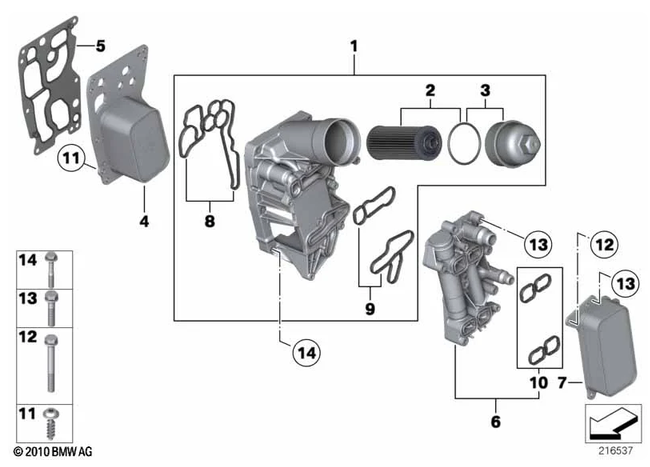

[F11] 520xd podwyższona temperatura po długim podjeździe pod górę
Mała aktualizacja. Wymieniłem termostat wody, ale sytuacja się wiele nie poprawiła. Jechałem podobnym samochodem (520d w manualu, też N47) na tej samej trasie (600m przewyższenia). W 520d temperatura wody wzrastała do 100C, oleju podobnie. Przy około 100C wody włącza się wentylator. W moim przypadku (520xd, automat, N47) temperatura wody do około 105C, oleju do 115C. Po zatrzymaniu temperatura oleju nie spada od razu. Znalazłem taki schemat obiegu oleju w N47: Patrząc na to zastanawiam się czy w moim przypadku mogło dojść do zatrzymania w pozycji otwartej elementu zaznaczonego jako 4. Czy on znajduje się w obudowie filtra oleju (1 na obrazku poniżej)? Element 6 jest oznaczony jako termostat, ale to jest chyba do chłodnicy automatycznej skrzyni biegów (7).
