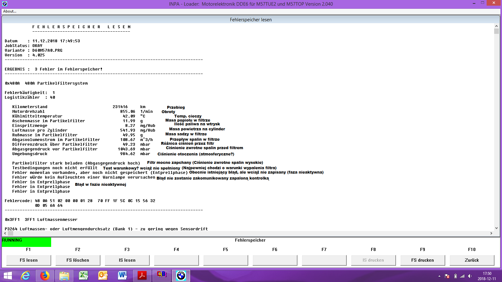

Cześć, niedawno odkryłem nie sprawny termostat w mojej bawarce. Doprowadził on do przytkania DPFa. Odczytałem komunikat o błędzie w INPA, prezentuje on się tak:
Termostat będę wymieniał najwcześniej w przyszłym tygodniu. Moje pytanie jest następujące, czy przy takim stanie filtra mogę korzystać z samochodu bez obawy o jego uszkodzenie, czy lepiej sobie póki co odpuścić dalszą jazdę. Czeka mnie za nie długo trasa (około 150km) i obawiam się o kondycję motoru.

Sprawdź temp. cieczy chł. w menu ukrytym. Jeżeli ciecz chłodząca nie osiągnie min.75st. to komp nie uruchomi proces wypalania DPF-a.W takiej sytuacji może się zapchać nadmiernie DPF-a co może mieć wpływ na jego dalszą bezproblemową eksploatacje.
Po czyszczeniu dpf zrobiles reset? Niby nowy.
Tak był zrobiony reset.
Nie skuteczne czyszczenie lub agonia DPF-a.Trochę wcześnie jak na 160tys.zakładając że wcześniej nie było problemów tech. z wypalaniem.
Reset DPF-a nie ma wpływy na proces wypalania i ewentualne problemy. Zeruje tylko licznik wartość popiołu.
To nic innego nie pozostało jak wycięcie hwasta szkoda turbin i oleju bo zalewam drogi olej . No nic jeszcze wymienię czujnik ten co mierzy ciśnienie w dpf i to ten durny czujnik decyduje kiedy ma się załączyć wypalanie. Dzięki za odpowiedź.
