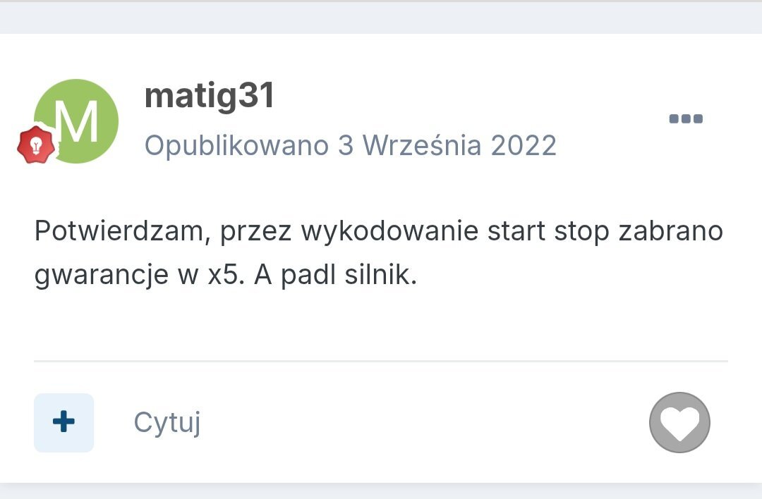

Raz gość pisał w jakimś wątku, że na X5 zabrano gwarancję na silnik po wykodowaniu start stop.

Ja tylko cytuje co tutaj kiedyś przeczytałem. Nawet Ci wkleje.
