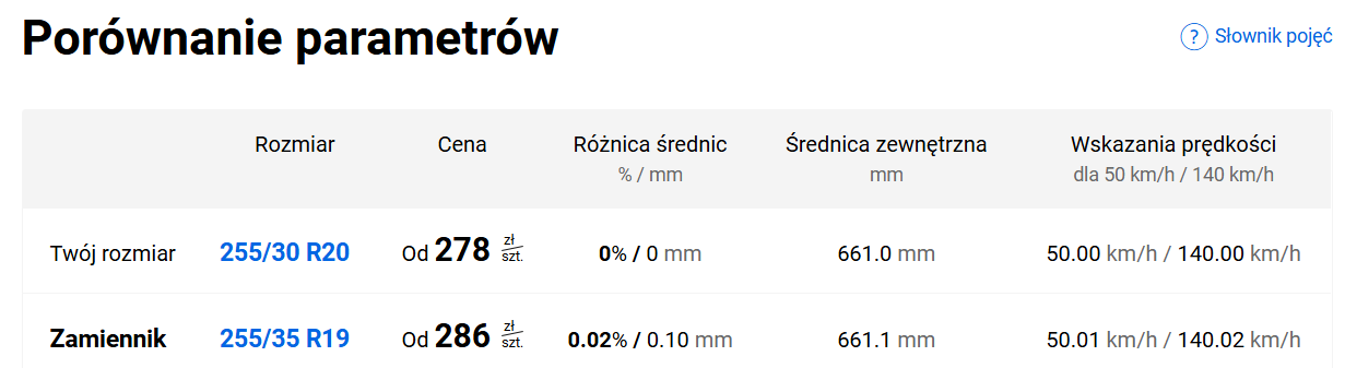

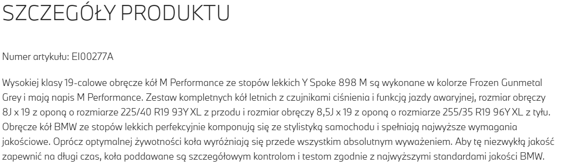

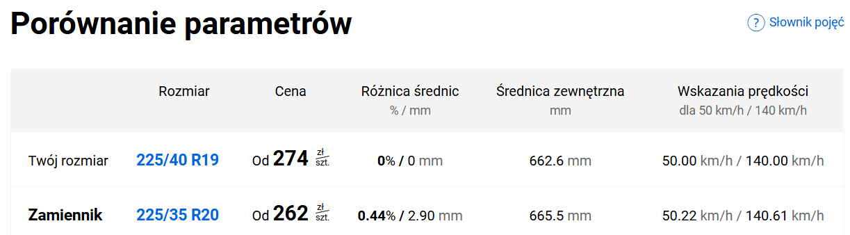

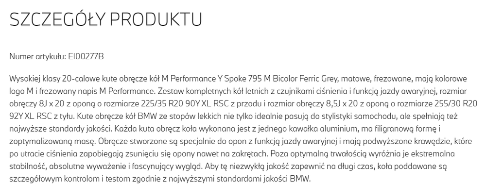

W BMW nie miałem okazji, ale w Cuprze sobie sprawdzałem. 18 vs 19 z dedykowanymi oponami. Różnica sięgała coś między 1,5 a 2 cm na promieniu koła. Niby nic, ale jednak na prześwicie i wypełnieniu nadkola coś robi.
Porównajcie sobie koła 20 cali, opcja do sedana w stosunku do 19.
Poproszę o jakieś dane techniczne tej Cupry, bo w taki rozstrzał homologowanych opon nie uwierzę.
Jeszcze 1.5-2cm w promieniu? Przecież to jakiś kosmos.
Przednie koła o których wspomniałeś dla BMW - różnica 2.9mm w średnicy. Tył praktycznie identyczny.
Edytowane przez komoornik
Pobawiłem się trochę z rozmiarami kół bmw...
Natomiast w seacie problem polegał na tym iż homologowane proponowali 225/35 R19 oraz 225/35 R18, różnica calowa felgi robiła tamtą różnicę...
To jeszcze raz - poproszę o info jaki to model, a najlepiej jakieś potwierdzenie tego. Nie zobaczę to w coś takiego nie uwierzę.
Ogarnę jakieś niedopatrzenie lub błąd. Przecież sama prędkość byłaby bardzo już przekłamana.
