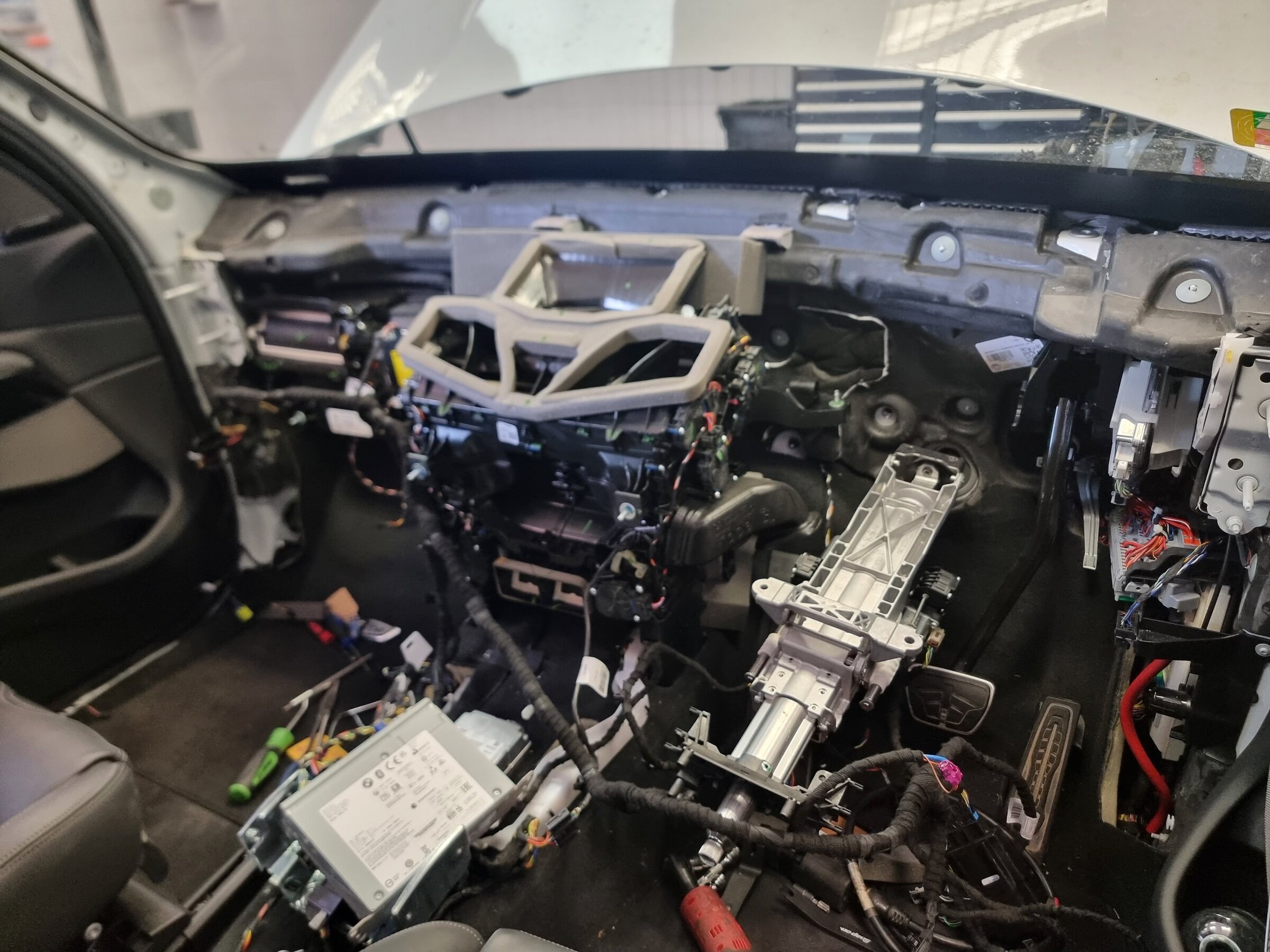

Witajcie. Zwracam się do Was z pytaniem o wasze doświadczenia z cztero strefową klimatyzacją w X5 G05. Kupiłem nowe X5 w 2022 i od początku miałem problemy z klimą - z przodu nawiew jest bardzo słaby - większość podmuchu idzie na tył zarówno w trybie auto jak i manualnym ustawieniu nawiewów. Jak wyłączę kompletnie tył to więcej powietrza wieje z przodu (ale wydaje mi się że wciąż mało)
Mieszkam w Anglii - moje doświadczenie z tutejszymi serwisami jest bardzo słabe - myślę, że oni nie potrafią zidentyfikować problemu i mówią że działa tak jak powinna bo nie wyskakuje im błąd w komputerze.
Wymienili mi już wiatrak (fan blower motor) i heater box (nie wiem jak to po polsku nazwać ale to była potworna naprawa która wymagała zdjęcia deski rozdzielczej bo ta część znajduje się po środku deski za ekranem nawigacji).
Dodam jeszcze ze mam pakiet comfort plus który tutaj zawiera "ambient air" / 4 strefy klima / i dyfuzor zapachów w schowku.
Załączam zdjęcie mojej X5 gdyby ktoś był ciekawy oraz fotkę z wymiany "Heather Box"
Jeśli ktoś miał podobne doświadczenia to będę wdzięczny za info. Dzięki

Niestety o ile słaby nadmuch może powodować zabrudzony filtr o tyle dmuchanie gorącym powietrzem z jednego z nawiewów podczas gdy zadana temperatura jest niska to już poważniejszy problem. Najczęściej przycina się któraś z klapek mieszacza i czasami pomaga kalibracja. Jednak w większości przypadków problem rozwiązuje dopiero wymiana całej centrali. Generalnie jeżeli auto jest na gwarancji nie obawiałbym się wymiany przez ASO, są gorsze usterki...

Dodatkowo, na forach jest sporo przypadków jak po wymianie mieszaczy problem z grzaniem z tyłu powrócił.... A jak zerkniesz na zdjęcie u kolegi jak wygląda auto przy takiej naprawie to jest dla mnie ostateczność mimo że mam gwarancję. Także wymieniam filtry i obserwuję do końca gwarancji ?

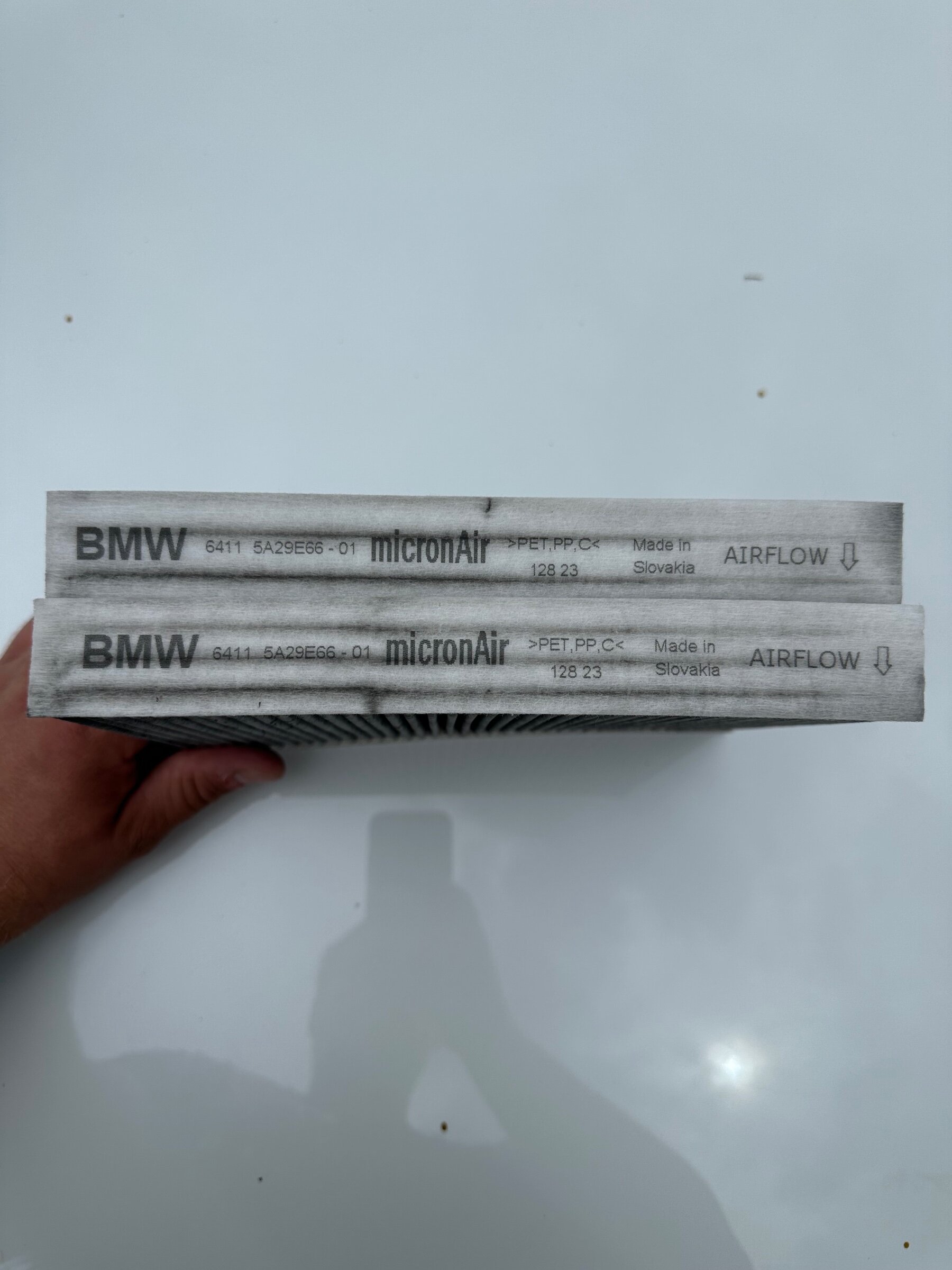

Wyjąłem stare filtry - były włożone w złą stronę - strzałka była w stronę pasażera.... (internety piszą że strzałka powinna być w stronę silnika)

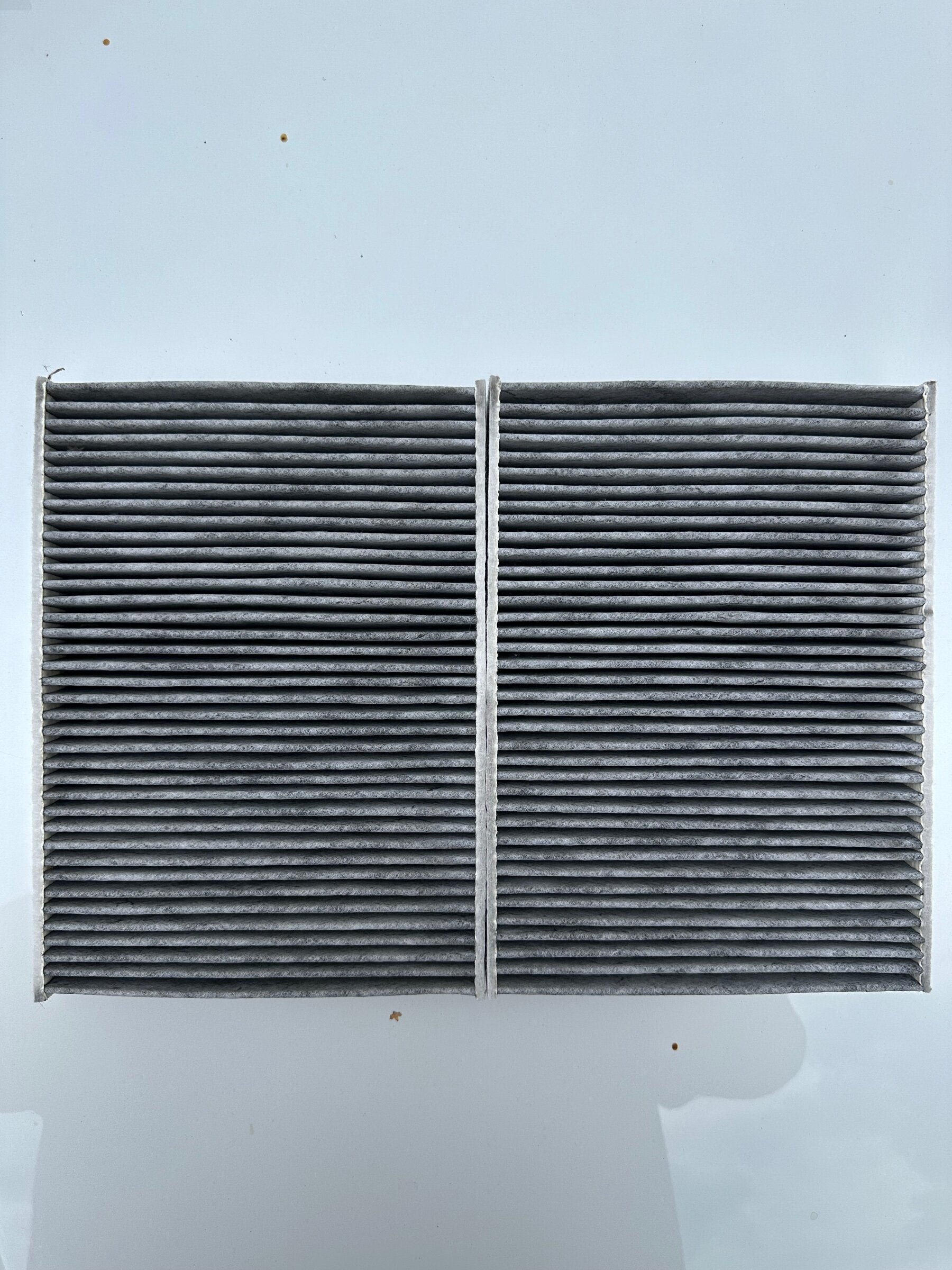

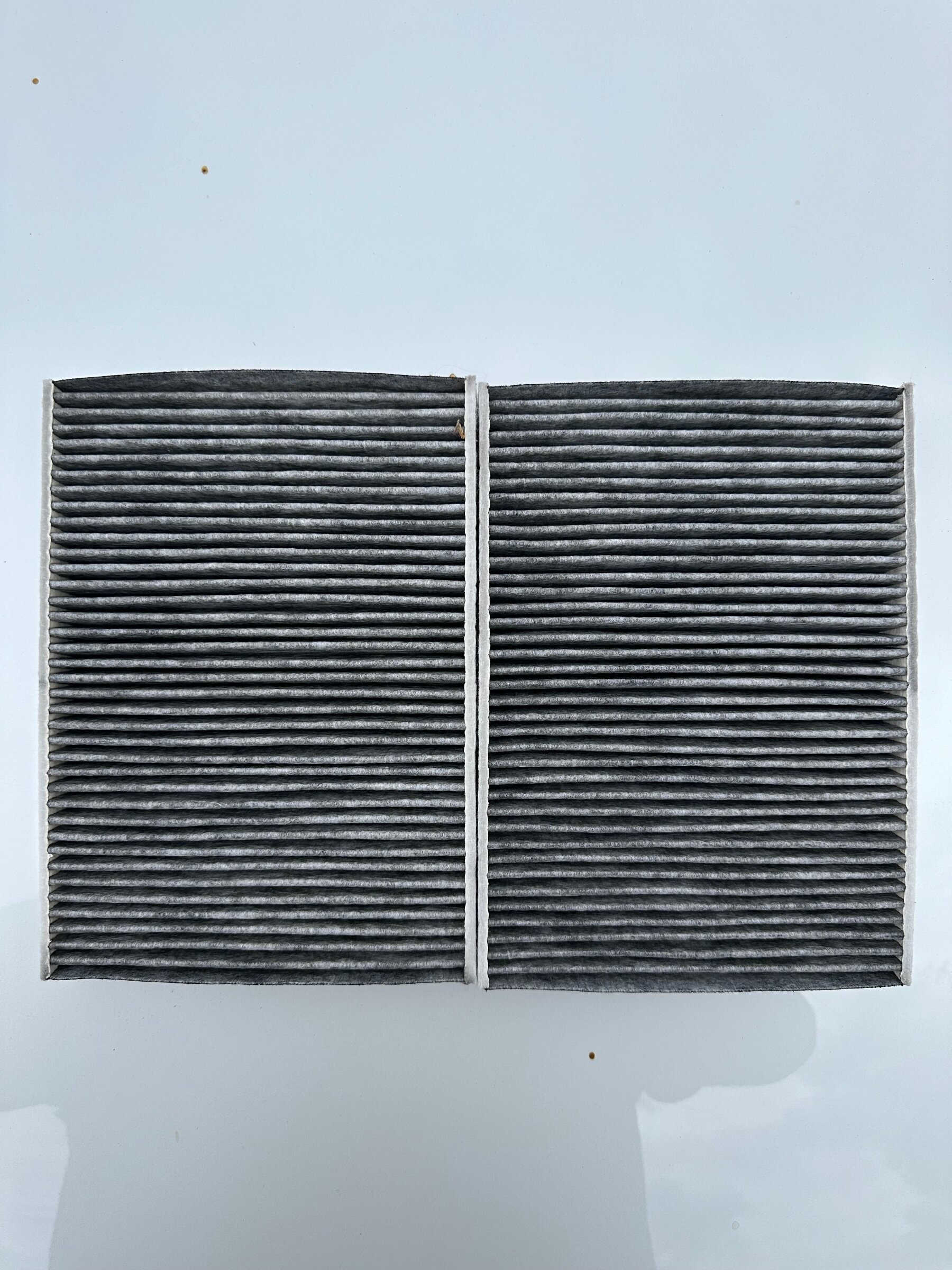

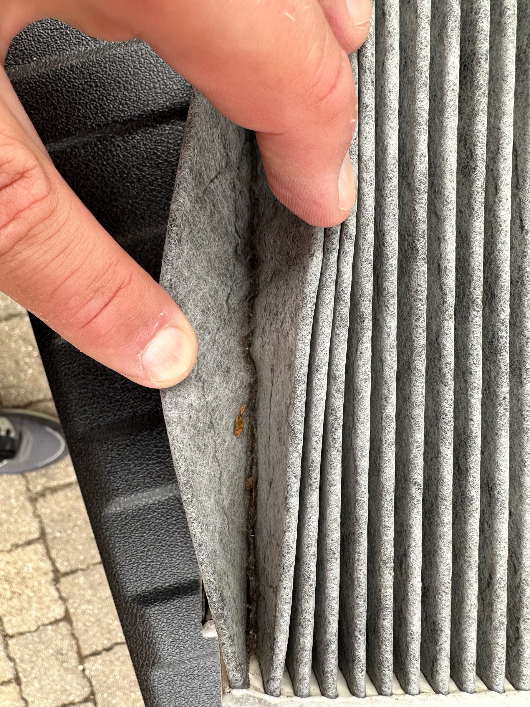

A stan samych filtrów? Jak wyglądały?
Biorąc pod uwagę, że zrobiłem tym autem już 43k km wyglądają na całkiem czyste. Myślę, że je odkurzę i zostawię na następną wymianę bo te które kupiłem to zamienniki za równowartość około 120zł.
Zobacz sam.
Owszem, wizualnie nie wyglądają tragicznie, choć świeżo też nie. Ale biorąc pod uwagę, że masz auto 2 lata i przebieg 43k, ja bym zmienił. Filtry nie tylko się brudzą, ale tracą właściwości, sztywnieją. To nie jest majątek, a chodzi o zdrowie i czyste powietrze.

Dzięki kolego. Masz rację. Tak samo pomyślałem i wymieniłem. Teraz będę to robić regularnie.
Pewnie można założyć, że największy gruz to wytrzepali jak robili tą centralę pod deską, stąd dość mało syfu jak jak na ten przebieg. Chyba, że Ci się wszystko na podłogę wysypało jak wyciągałeś filtry ?
