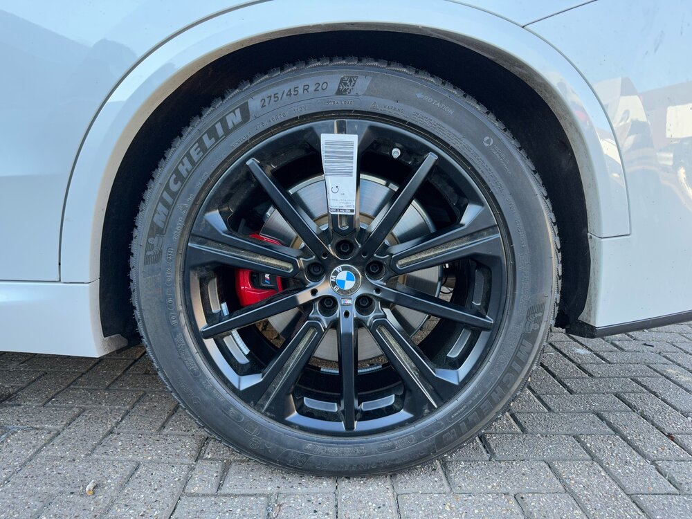

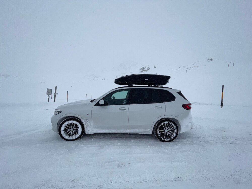

  3. Ja przerobiłem oba warianty - najpierw do mojej poprzedniej X5 30d mSport założyłem 22 zimowe Pirelli (bez gwiazdki bo największe autoryzowane przez BMW to 21" - przynajmniej 3 lata temu) na następny wypad w Alpy miałem już dedykowane 20" z oponami Michelin. I przy tym zostaje. oba zestawy sprawowały się świetnie nawet w ekstremalnym ośnieżeniu. Dlaczego tak zrobiłem? Bo obawiałem się złapać gumy na autostradzie w 22" które nie są run flagami. Fajnie 20" z run flatami nie wygląda dużo gorzej niż 22" załączam foto ewidencję 😂

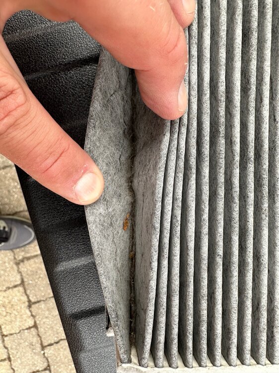

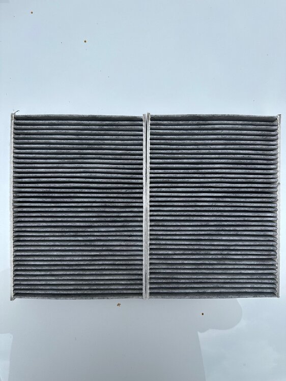

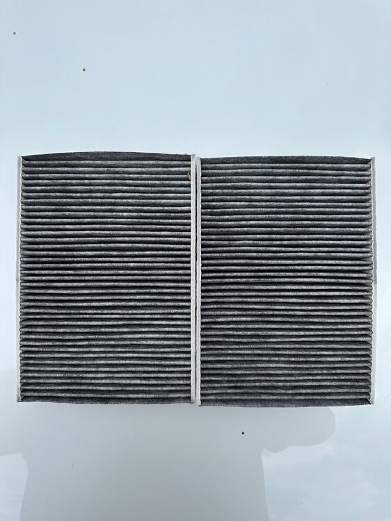

  7. Biorąc pod uwagę, że zrobiłem tym autem już 43k km wyglądają na całkiem czyste. Myślę, że je odkurzę i zostawię na następną wymianę bo te które kupiłem to zamienniki za równowartość około 120zł. Zobacz sam.

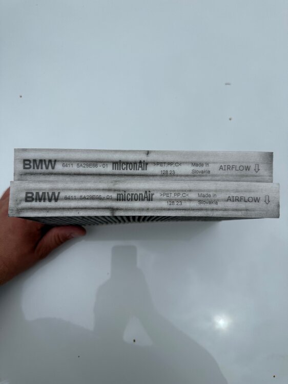

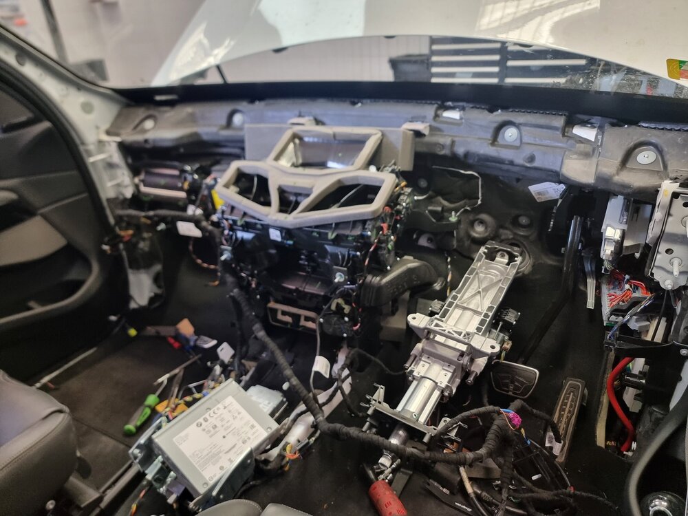

  8. Panowie - bardzo wam dziękuję. Jesteście lepsi niż angielskie serwisy. Wyjąłem stare filtry - były włożone w złą stronę - strzałka była w stronę pasażera.... (internety piszą że strzałka powinna być w stronę silnika) tak czułem że w Polsce to byłoby zrobione w 20 minut a tutaj użerałem się z nimi od ponad roku... Możliwe że wymiana miksera i wiatraka nie byłaby konieczna. Nareszcie mam nawiew taki jak być powinien. Jeszcze raz wielkie dzięki !

  10. Dzięki Czesiek. Jutro to będę sprawdzać - na początek go po prostu odkurzę i sprawdzę czy coś pomogło i jeśli jest chociaż mała poprawa to zamawiam komplet. Już nawet znalazłem instruktaż na YouTube

  13. Witajcie. Zwracam się do Was z pytaniem o wasze doświadczenia z cztero strefową klimatyzacją w X5 G05. Kupiłem nowe X5 w 2022 i od początku miałem problemy z klimą - z przodu nawiew jest bardzo słaby - większość podmuchu idzie na tył zarówno w trybie auto jak i manualnym ustawieniu nawiewów. Jak wyłączę kompletnie tył to więcej powietrza wieje z przodu (ale wydaje mi się że wciąż mało) Mieszkam w Anglii - moje doświadczenie z tutejszymi serwisami jest bardzo słabe - myślę, że oni nie potrafią zidentyfikować problemu i mówią że działa tak jak powinna bo nie wyskakuje im błąd w komputerze. Wymienili mi już wiatrak (fan blower motor) i heater box (nie wiem jak to po polsku nazwać ale to była potworna naprawa która wymagała zdjęcia deski rozdzielczej bo ta część znajduje się po środku deski za ekranem nawigacji). Dodam jeszcze ze mam pakiet comfort plus który tutaj zawiera "ambient air" / 4 strefy klima / i dyfuzor zapachów w schowku. Załączam zdjęcie mojej X5 gdyby ktoś był ciekawy oraz fotkę z wymiany "Heather Box" Jeśli ktoś miał podobne doświadczenia to będę wdzięczny za info. Dzięki
