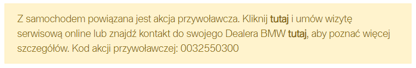

sprawdziłem dzisiaj z ciekawości akcje techniczne dla mojego samochodu i pojawiła się akcja o nr: 0032550300.
Można prosić o sprawdzenie czego dotyczy? ?
Z góry dzięki!

 Kod akcji przywoławczej: 0032550300
Zakres: akcja techniczna – kontrola poduszki powietrznej kierowcy
potwierdzam. poduszka kierowcy

Byłem dzisiaj na sprawdzeniu poduszki. Niestety nie załapałem się na wymianę. Podobno nie te numery i wszystko ok.

U mnie nie podlegała wymiany. Ponoć tylko okragłe się łapią i tylko ich dotyczy akcja. Ja mam kierkę sportową (srebrny pasek) w kształcie "serca". 30 min i po bólu.

I nie wymienili, nie było potrzeby, no i dobrze cieszę się że nie jeździłem z granatem odłamkowym przy głowie ?

Dzwoniłem do ASO. Pani powiedziała, że akcja dotyczy okrągłej kierownicy seria M.
