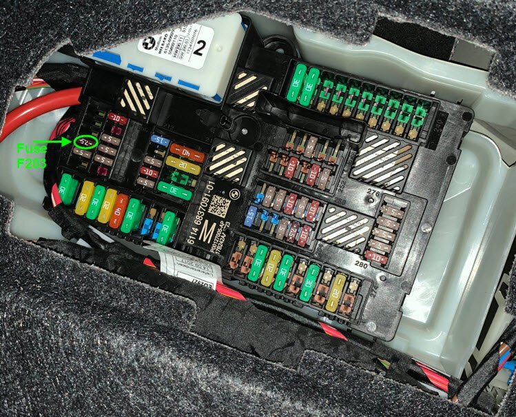

  • Jakby ktoś chciał to znalazłem chyba najlepszy sposób na otwartą klapę wydechu (cały czas otwarta). Początkowo myślałem o OBD BimmerCode czy tam Bimmerlink ale... kostka 500 zł + 300 zł za aplikację.
  • No ale zawsze w ASO możesz powiedzieć że się spalił ten bezpiecznik i dlatego to nie działa, i jeszcze ich zje.ać czemu nie ma błędu na desce.

Jakby ktoś chciał to znalazłem chyba najlepszy sposób na otwartą klapę wydechu (cały czas otwarta). Początkowo myślałem o OBD BimmerCode czy tam Bimmerlink ale... kostka 500 zł + 300 zł za aplikację. Dodatkowo po zgaszeniu silnika klapka się zamyka. Trzeba mieć kostkę cały czas wpiętą w OBD i po następnym uruchomieniu silnika znowu tam klikać... Odpinanie kabla bezpośrednio przy wydechu - nie podoba mi się bo trzeba się pieścić z kablem potem żeby nie wisiał. Znalazłem na amerykańskich forach (bimmerpost) jak to robią. Jest dedykowany bezpiecznik od klapy wydechu. Czytałem mnóstwo postów i nie ma żadnych check engine itp. Ludzie jeździli z tym latami i zero skutków ubocznych. Podejrzewam że jest tylko w logach tzw "cichy błąd" zapisany który serwis może widzieć. Procedura wygląda następująco:
Odpalamy silnik. Ustawiamy tryb Sport lub Sport + lub Sport Individual (z ustawionym zawieszeniem na sport i skrzynią na sport). Dodatkowo trzeba włączyć "Iconic Sounds". Wtedy klapka wydechu się otwiera (no chyba że silnik jest wciąż na ssaniu). Następnie wyciągamy bezpiecznik 7,5 A nr 203 który znajduje się w bagażniku po prawej. Wyciągamy go na odpalonym silniku. 2 minuty roboty.
Właśnie to zrobiłem i działa. Iconic sounds potem wyłączyłem. Zastanawiam się teraz tylko jaki to ma wpływ na silnik itp. No ale robią straight pipe'y i się nie martwią. Lepszy przedmuch teraz jest i wolniej wydech będzie się nagrzewał do roboczej temperatury i chyba tyle. A filtr GPF - nie wiem jaki to ma efekt na niego. Szybciej się zapcha lub będzie miał problemy z wypalaniem? Nie wiem. Zawsze można włożyć bezpiecznik z powrotem (na zgaszonym silniku) i odwrócić całą zmianę.

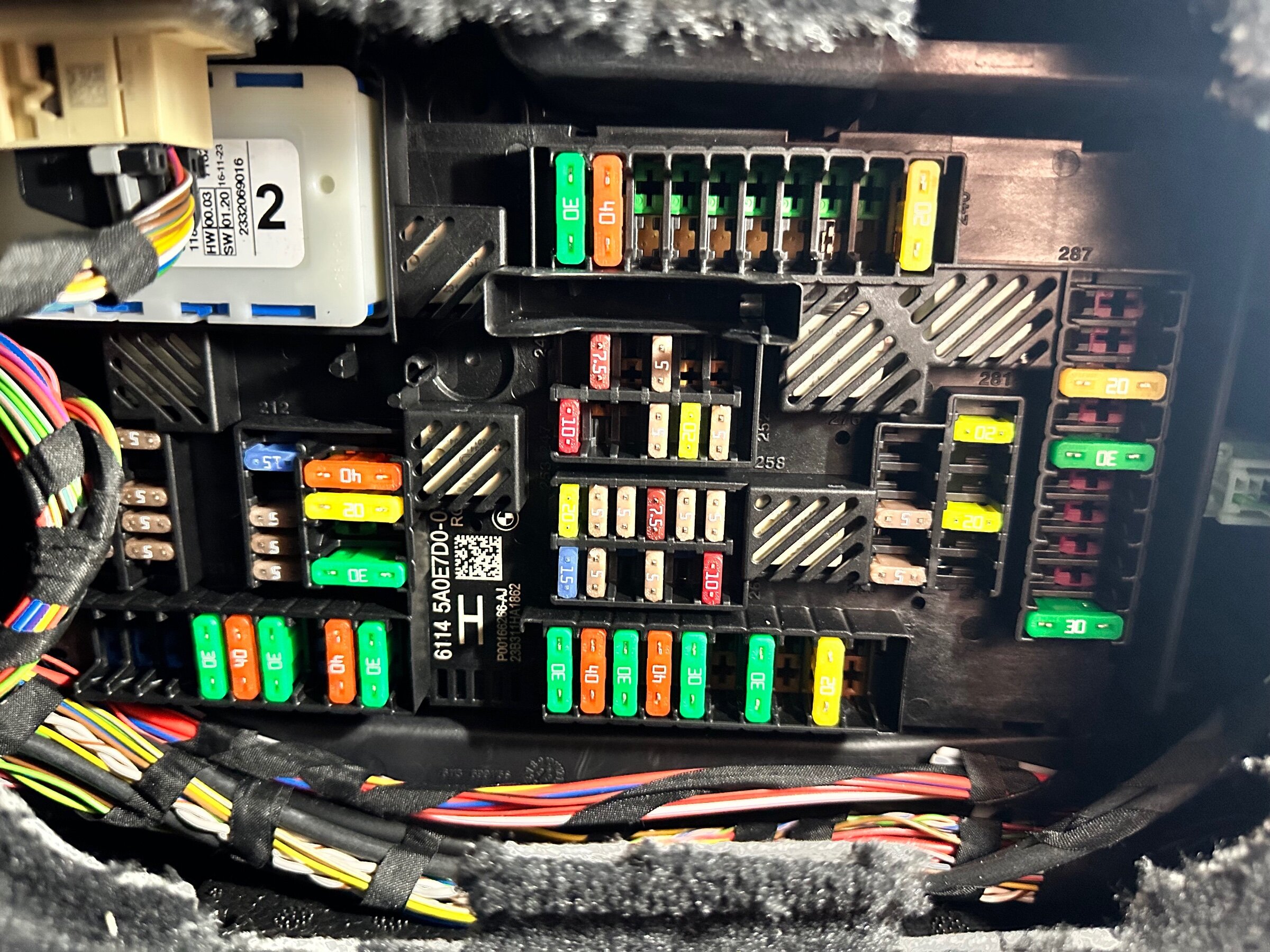

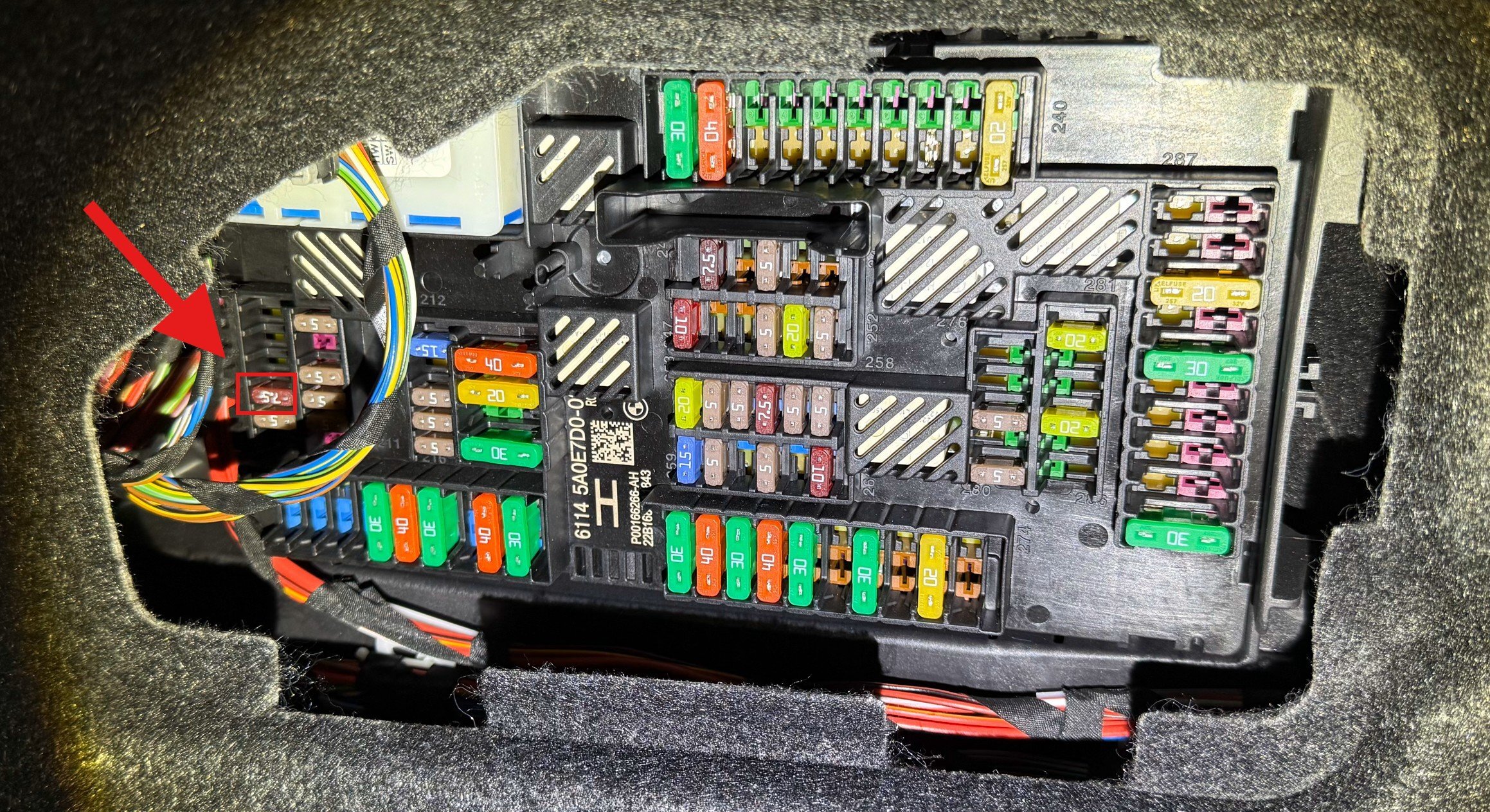

U mnie skrzynka z bezpiecznikam wygląda ciut inaczej i w miejscu oznaczonym mam bezpiecznik 5 a nie 7,5. Który to będzie?
@mtzecik zrobiłeś zdjęcie tak że kabel idealnie zasłania bezpiecznik z mojego zdjęcia ;D Odsuń kabel i zrób zdjęcie jeszcze raz. Dobrze tam zanurkuj i poświeć. Jak się dobrze przyjrzysz to przy każdym bezpieczniku na czarnej obudowie jest numerek. Szukaj tam 203 i to będzie ten.

faktycznie, był schowany pod kablem. Ktoś to już testował? nie wyrzuca błędów?
no ja przetestowałem. Nie wystarczy? ? Jest git. Błędów brak. Przejechałem z 300km (nie na raz) z wyjętym bezpiecznikiem. Jest dużo głośniej. Co kto lubi. Ja dużo po trasach śmigam i mi to ciągłe słyszalne buczenie jednak nie pasi.
