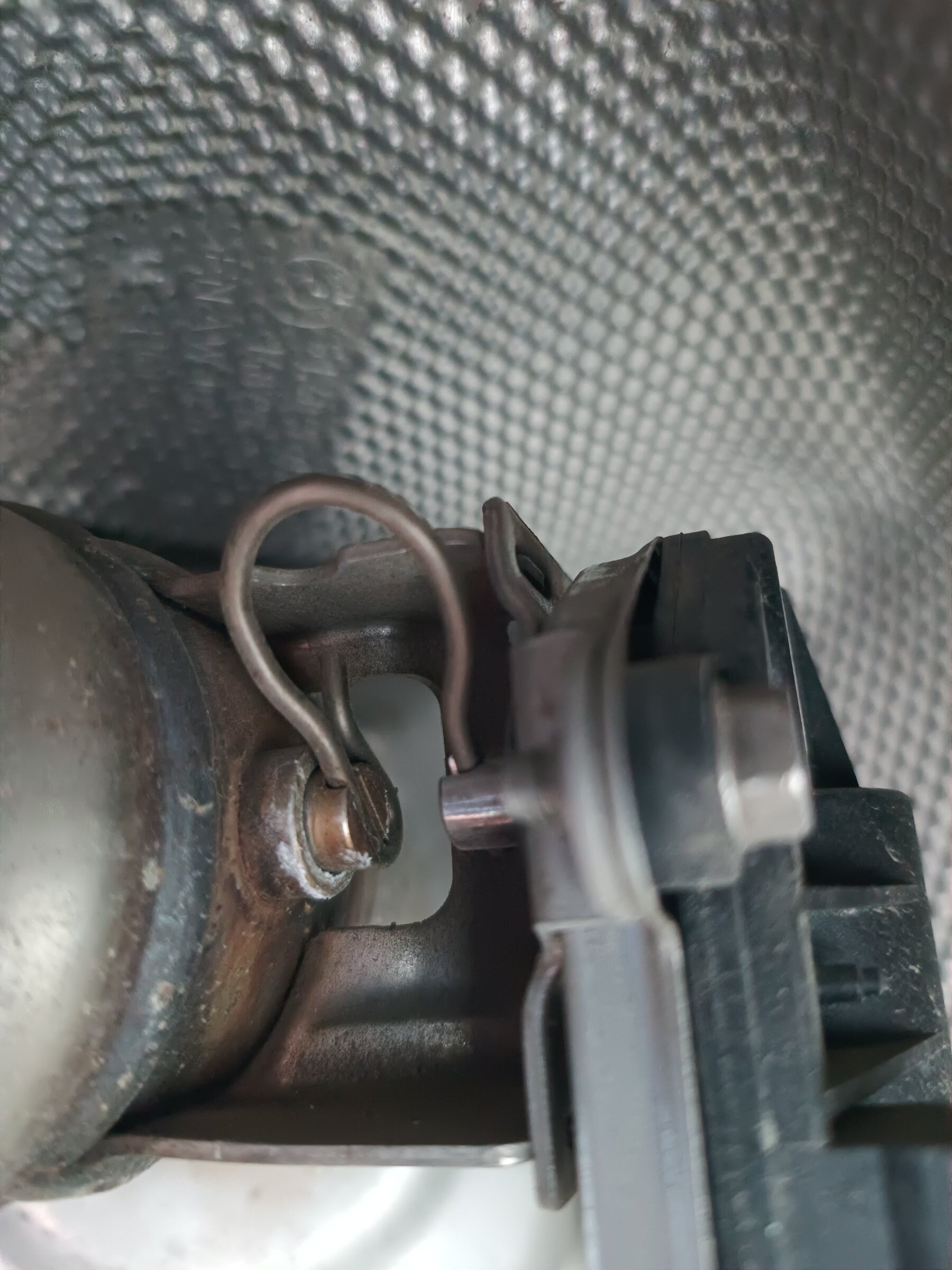

Najlepszy sposób na otwartą klapkę to jest wyjęcie zawleczki miedzy klapką a silniczkiem - czysta sytuacja. Przy wyjętym bezpieczniku jest widoczny błąd po podłączniu kompa diagnostycznego.
zawleczki miedzy klapką a silniczkiem? A powiedz coś więcej. Co to za zawleczka. Zwarcia nie będzie jakiegoś? W sumie... najwyżej bezpiecznik strzeli. Pytałem w ASO zaprzyjaźnionego serwisanta i odpięcie wtyczki też wykrywają niby więc jedna cholera czy wtyczka czy bezpiecznik. Ale dobra, niech se wykrywają. Gwarancja na GPF i katalizator najwyżej poleci. Srał ją pies ;D Nawet nie kojarzę wątku tutaj żeby się komuś katalizator czy GPF zepsuł. Na bimmerpost pisali że jeździli tak do dealera z odpiętymi wtyczkami czy bezpiecznikami i oni to totalnie olewali.
Po wyjęciu zawleczki trzeba jakoś zablokować klapę, aby była w pozycji otwartej? Bo na chłopski rozum, jak wyciągniemy zawleczkę, to klapa jest luzem. Chyba, że "luźna" klapa jest uchylana przez lecące spaliny?
jemu chyba chodziło o to żeby otworzyć klapy i potem wyjąc całą wtykę z rury i wtedy w tej wtyczce jakąś zawleczkę wyciągnąć i podpiąć bez zawleczki. Wtedy niby wpięte ale nie działa. Ja to tak rozumiem. No chyba że zawleczkę można wyciągnąć nawet bez odpinania wtyki to wtedy też by miało sens. Ale nie wiem jaka zawleczka i jak to zrobić.
Po jeździe testowej ale na razie po mieście stwierdzam że fajnie głośniej buczy. Ale tym razem jest to buczenie nie z głośników jak przy włączonym "Iconic Sounds" tylko z prawdziwego wydechu. I fajnie warczy teraz przy dodawaniu gazu. Wcześniej tego nie było. Słychać inny wydech tak od 1800 obrotów mniej więcej. Ciekawe czy na autostradzie nie będzie wkurzać/męczyć. Dam znać.
Tak to wygląda od spodu (przy otwartej klapie). Zawleczka jest rozporowa, ściskasz ją, wyjmujesz i cieszysz się dźwiękiem wydechu ? Jak chce się zamknąć klapkę np. na trasę, to można to łatwo zrobić przekręcając dzyndzelek ręcznie.
Klapka ma oś obrotu na środku więc sama się nie zamyka.
