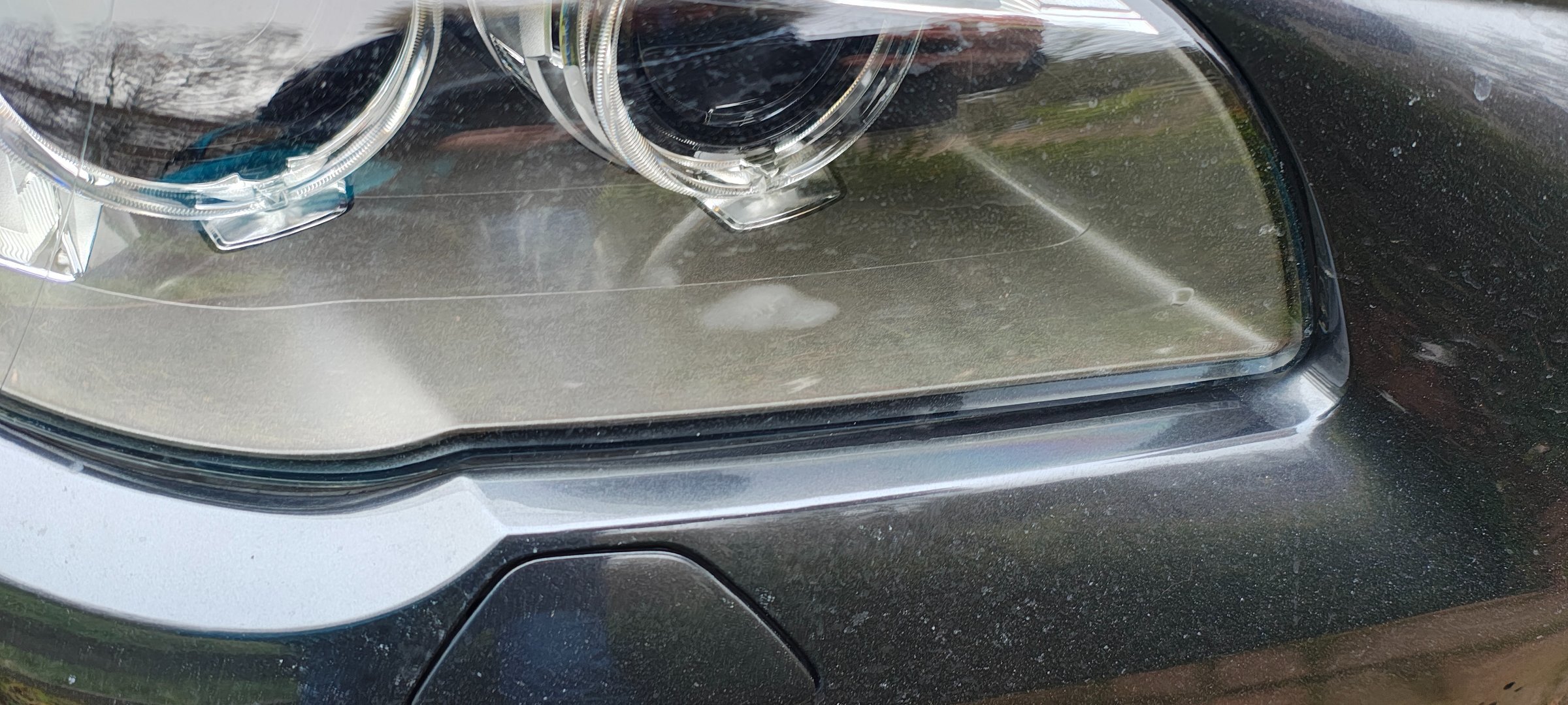

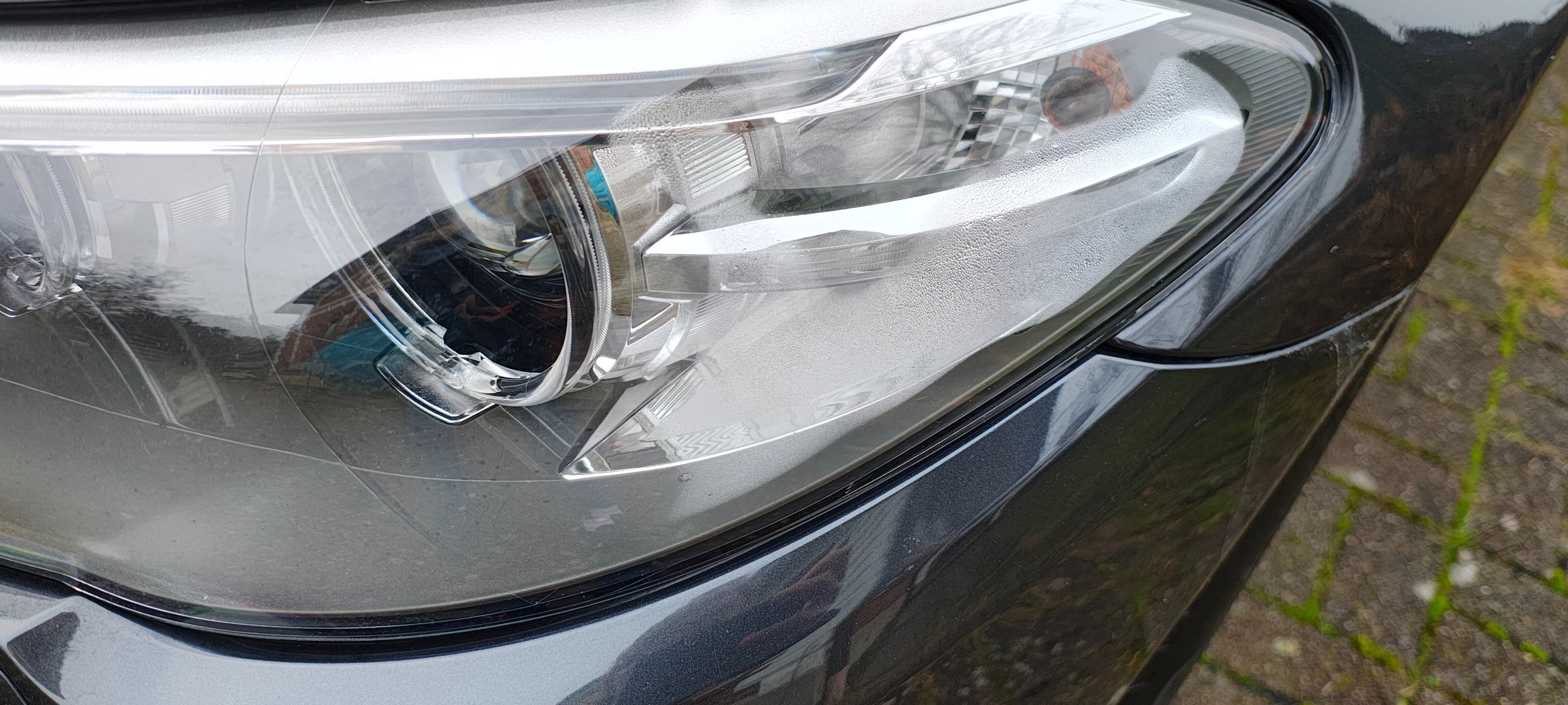

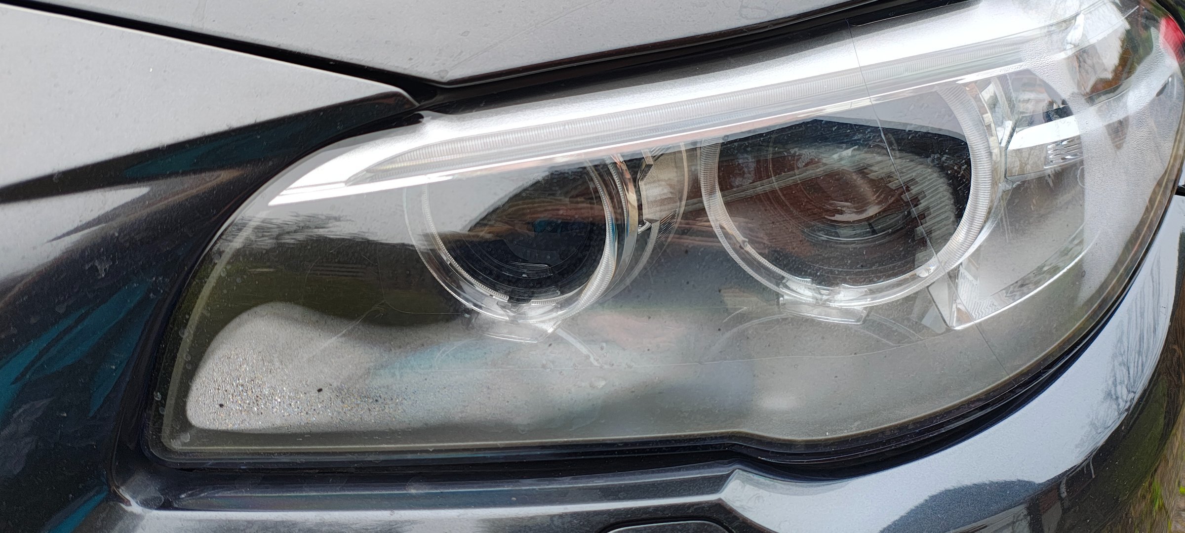

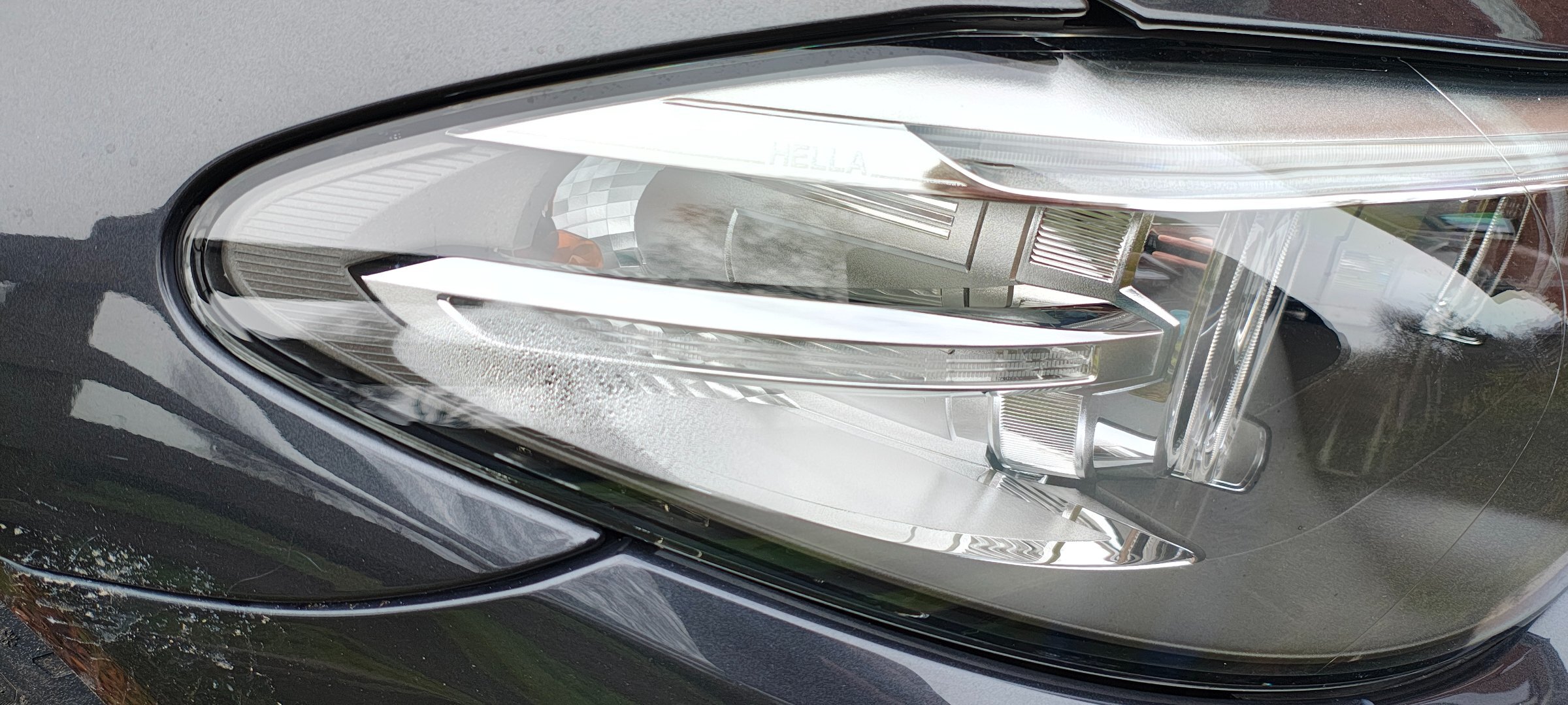

10 godzin temu, jnk12 napisał(a):
Mają prawo lekko parować 🙂
Z każdym dniem tej pary jest coraz więcej,wczoraj np były dosłownie całe zaparowane. Warsztat też kręci nosem,i pocieszają się tym,że będzie cieplej to może zniknie .. lampy są nowe,tak samo jak i moduły. Całe szczęście jest gwarancja,więc w razie czego w każdej chwili mogą założyć nowe,bo nie widzi mi się wydawać kolejny raz tysiące € na wymianę kolejnych nowych lamp i modułów .
Przecież to zamiennik producenta żarówek, lepiej to zwróć póki 10 dni nie minęło
Edytowane przez Użytkownik525xd
jak masz gwarancje to nie ma co się patyczkować tylko reklamować, najlepiej jeszcze teraz ruszyć kiedy pogoda jest jaka jest.
W dniu 3.02.2025 o 17:14, Krzyś111685053072 napisał(a):
Dokładnie, to nie jest normalne, lampy w środku muszą być suche
Ależ oczywiście, że to jest normalne, każdy dobry zakład zajmujący się regeneracją reflektorów Ci to powie. I to nie są żadne zagrywki BMW, bo to samo jest i w Skodzie, Oplu, ba ostatnio nawet widziałem na parkingu nówkę Lexusa z zamglonymi reflektorami.
Różnica temperatur i reflektory parują - jedna z podstawowych zasad fizyki, tj kondensacja.  Parowały stare reflektory ze szklanymi kloszami, parują i nowe z kloszami z poliwęglanu. Tylko dopóki jest to mgła, to jest to dopuszczalne. Problem robi się, gdy woda zaczyna się skraplać, wówczas problem ze szczelnością faktycznie jest.
https://vroomer.pl/parujace-lampy-w-chlodniejszym-okresie-nie-zawsze-musisz-interweniowac/
Ważne by w pierwszej kolejności zweryfikować w jakich warunkach reflektory parują. Bo jak zaczynają parować przy obecnych warunkach atmosferycznych, a latem jest spokój, no to oczywiste że wszystko jest w normie. Ale jak klosze sie zamglają np po deszczu czy myjni, no to jest już powód do niepokoju.
  • 3 miesiące temu...
