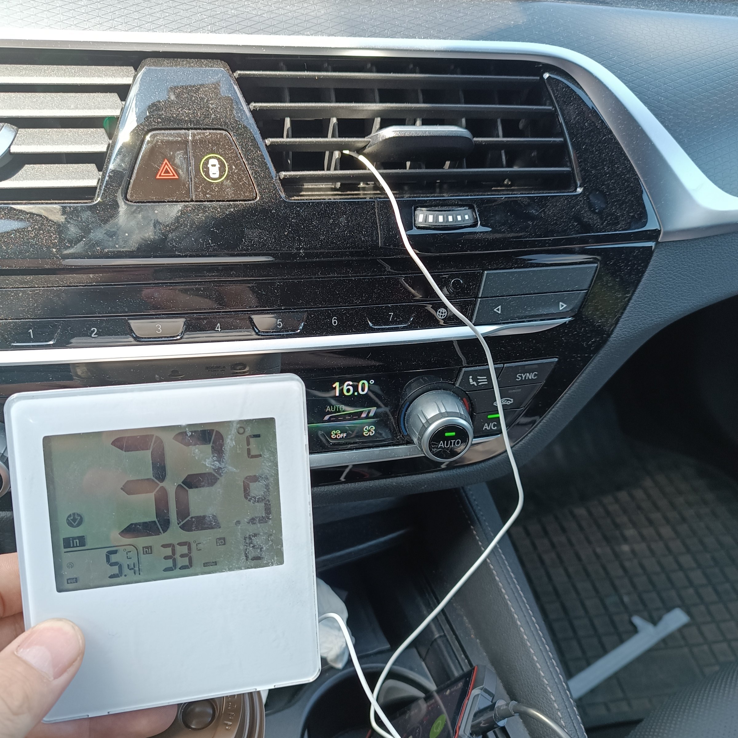

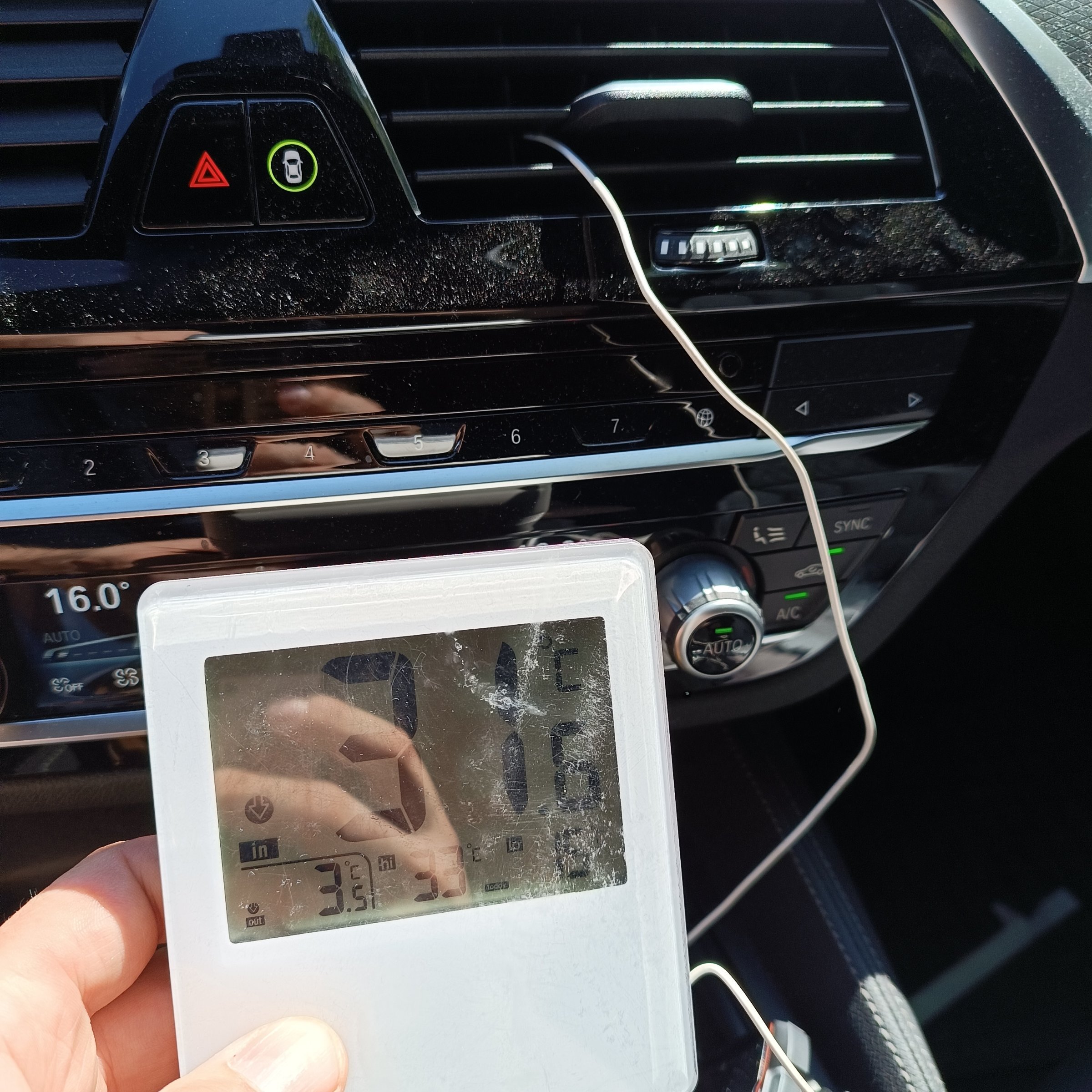

IMG_20240705_145154.thumb.jpg.eb4c2e777914f1d165b9430d2586904b.jpgIMG_20240705_145511.thumb.jpg.2fcb38caf8eadd8ac2d0462aac6bde45.jpg
W prawie nowym aucie są takie wartości na wylocie 5.4 stC na obiegu otwartym i 3.7 na zamknietym. W Volkswagenie miałem około 2 StC na wylocie więc było lepiej. Jak macie takie temperatury jak ja lub nizsze to mysle ze wszystko ok i lepiej nie będzie.
