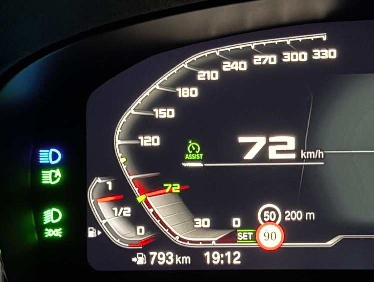

Tak, kupujesz BimmerUtilities, kabel ENET. Mając to, zmieniasz kilka kodowań w sterownikach: HU_MGU, KAFAS4 i w DKOMBI4. Bez problemu odnajdziesz w sieci, np. tutaj: https://drive.google.com/file/d/1HADp8Hd98pkuSrOJu8jkC7LQ2Z5Slv7d/view- G30 - brak funkcji SLI - czy da się aktywować?
Niestety to nie działa - co więcej - cyferki zostają do 330 natomiast licznik pokazuje 50 na godzinę a gps na google maps 76 ?- G30 - brak funkcji SLI - czy da się aktywować?

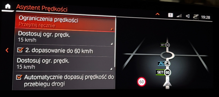

Dzięki za podpowiedź. Podobają mi się te zegary, ale na Boga - to nie M5 tylko klekot. Wystarczyłoby nawet 220 ? Widzę, że nie ma też wskaźnika czerwonego pola na obrotomierzu. Więc czeka mnie rozkminienie co jest co, albo powrót do serii. Od wczoraj mam BimmerUtility i się po prostu hobbistycznie bawię - nie ukrywam, że kolega wyżej mnie skutecznie zdopingował. Co do samego narzędzia - okazuje się bardzo fajne. Samo kodowanie to kilkanaście linijek do wklepania. Okazuej się, że można stworzyć "wsad" zwany cheatem aby w razie skasowania przez update OTA móc to odtworzyć w kilka chwil - podobnie pewnie jak Ty pisałeś, że spędzasz z 15 minut po takiej akcji u siebie. Co do wyskalowania - do 330 - masz nazwę tego ustawienia, abym mógł je namierzyć?- G30 - brak funkcji SLI - czy da się aktywować?
asystent też działa, temat zakończony... zmieniłem na próbę zegary - niby fajne, ale brak logo M, licznik do 330, adrs wyświetla się jakby trochąę przesunięty i brak wyświetlania trybu jazdy. Chyba wrócę do standardowych.Enriquez obserwuje zawartość G30 - brak funkcji SLI - czy da się aktywować?- G30 - brak funkcji SLI - czy da się aktywować?
No i w mojej biedzie straszliwej zadziałało bez żadnych FSC. Czyta normalnie z kamery - tej jednej, bo nie mam kafasa a auto bida. Kody wyposażenia WX52142 można zobaczyć. Czyta fajnie, nawet w nocy tymczasowe i osiedlowe znaki bez problemu. Na razie SLI - czytanie znaków - jutro albo w najbliższych dniach podejście do tego assistanta.- Montaż Kamera BMW Advanced Car Eye 3.0 Pro
