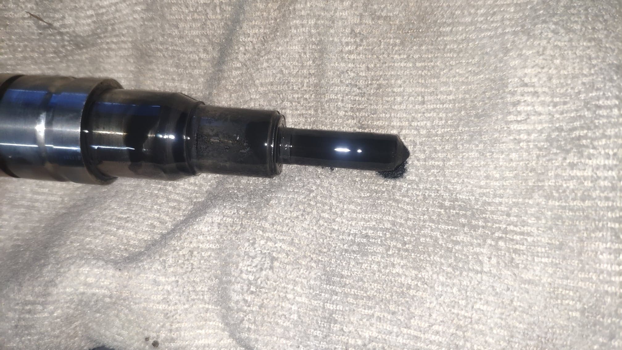

Ponownie problem...
Podczas wymiany rozrządu mechanik powiedział, że od czasu do czasu jak da mu sie buta to jest wypadanie zapłonu - 1 cylinder. Nie wyskakiwał błąd tylko na zimnym silniku delikatnie szarpało ale w miarę ok. Więc wymieniam ( dla przypomnienia przy przebiegu 189 648 km wymienione 4 nowe wtryski a aktualnie 226 tys przebiegu z czego jeden wtrysk jeszcze mniej bo wymieniłem na stary )
4. Index 11
3. Index 11
2. Index 3
1. Index 11
Wyciągam jeden wtrysk ( index11) i coś takiego:
145209895_136803798266196_765615769948478721_n.jpg?_nc_cat=106&ccb=2&_nc_sid=f79d6e&_nc_ohc=bKkNOHv-vQcAX9o_L-r&_nc_ad=z-m&_nc_cid=0&_nc_ht=scontent.xx&tp=6&oh=2fc1698a7118f6744441dc57090cb752&oe=603ECEA6
Wyciągam 2 wtrysk (index 3) i coś takiego:
145016798_281978463273543_5098791879346694321_n.jpg?_nc_cat=110&ccb=2&_nc_sid=ae9488&_nc_ohc=-26MlRu7Fc0AX8REjyS&_nc_oc=AQmvfDsPPJDTlqzvkY0s3NPn7NUq7hn1BLiE0kYwblAXL4l9wVBEOHKs4JDzykgc-ho&_nc_ht=scontent-waw1-1.xx&oh=d42f2eadc72dae048288ec22e8a5d2fe&oe=603FAF4F
145079009_2927130027508674_3969769124743614866_n.jpg?_nc_cat=108&ccb=2&_nc_sid=ae9488&_nc_ohc=bXRh7RhIwvoAX8igU0O&_nc_ht=scontent-waw1-1.xx&oh=8abfbb3b2534f233e574f120a89a96a0&oe=6040ADA8
Juz kiedyś wymieniałem wtryskiwacze ale nigdy nie było tak, że był taki mokry !
W miejsce 1 włożyłem inny też z indexem 11 co ma najmniej km
2 po staremu.
Czy to jest normalne?
Byłem pewny, że skoro jest wypadanie zapłonu to będzie na starym wtrysku a nie na nowym... cewki NKG i świecej NGK wymienione miesiąc temu przy przebiegu 225 tys..

bylo juz tutaj to poruszene, wtryski z indexem 11 nie bada wspolpraciowac dobrze z tymi starzymi (3)
masz dwa banki po 2 wtryski, najlepiej miec te same indexy na banku np bank 1 (11 i 11) bank 2 (3 i 3)
jezeli wypada zaplon na jakims wtrysku to nie koniecznie on sam jest winowajca, u mnie wypadal na cyl1 a jebniety byl wtrysk nr 4
U mnie zapłon wypadał na 2 cyl , przykopcona swieca bardziej była . Wymeiniłem cewki na delphi i swiece ngk , no i dalej było to samo. Pojezdziłem tak jeszcze kilkadziesiąt tys km i jak się nasiliło to wypadanie zapłonu, to kupiłem wtryski w końcu 4 nowe z indeksem 11 , założone w ASO i zakodowane. I dopiero to załatwiło sprawę i jeździ bez problemów już 55 tys km . Cewki mają już 115 tys km i nadal działają . Świece wymieniane co 30 tys km . Więc 4x wtrysk z indeksem 11 trzeba mieć wynikałoby. No i cewki Delphi polecam , są poprawione , mają nieco inna obudowę , od kilku lat oryginalne też są własnie tej marki .
