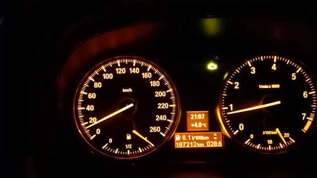

Mianowicie dwa lata temu miałem z nią przeboje. Zostały wymienione WSZYSTKIE świece, cewki oraz ORYGINALNE NOWE wtryskiwacze ( 1 szt ok 1000 zł ! sic )
Zrobiłem tą wymianę ponieważ miałem problem z normalną jazd tzn. szarpał mi stasznie, gałka skrzyni biegów latała tak jakby się zapychał:
Pojechałem na komputer wyszło:
Teraz tak wymiana miała miejsce przy przebiegu
