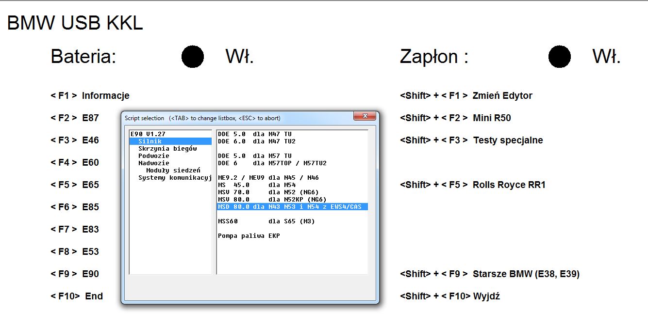

Nar azoe stoję w miejscu... chciałem dzisiaj wszystko zrobić ale pieprze się tym interfejsem do BMW powiem jedno Dramat. Zaraz wszystko w domu rozwalę nerwów.!
Czy do kodowania wystarczy mi sama BMW INPA?
Na liscie mam E92 a nie ma E93:
Jak wejde w menu nie mam mozliwosci wejscia zeby zakodowac te wtryski. ( JAK NA FILMIKU Z YOUTUBE)
Bo w instrukcji mam jeszcze DIS v55 ale mam problem, żeby zainstalować mniejsze programy z nią z wiązane ( dziwne błedy itp )
Zaktualizuj jeszcze Sp-daten.
Program BMW coding tools powinieneś mieć w pakiecie gdzieś w folderze. Możliwe ze w folderze ncsexper.
Ale ja mam zupelnie inny program...
Zalamuje mnie to wszystko.
Ogladajac ten filmik to mam ten sam program ale jak chce wejsc w te same menu czyli najpierw:
Wybor samochodu w moim menu E90 u niego jest e92
Wchodze w silnik potem N43 i on wchodzi w Shift i F4 ( zeby wejsc w kodowawnie tych wtruakiwaczy)
U mnie tego nie ma wiec jak mam wejsc w kodowawnie wtryskow?

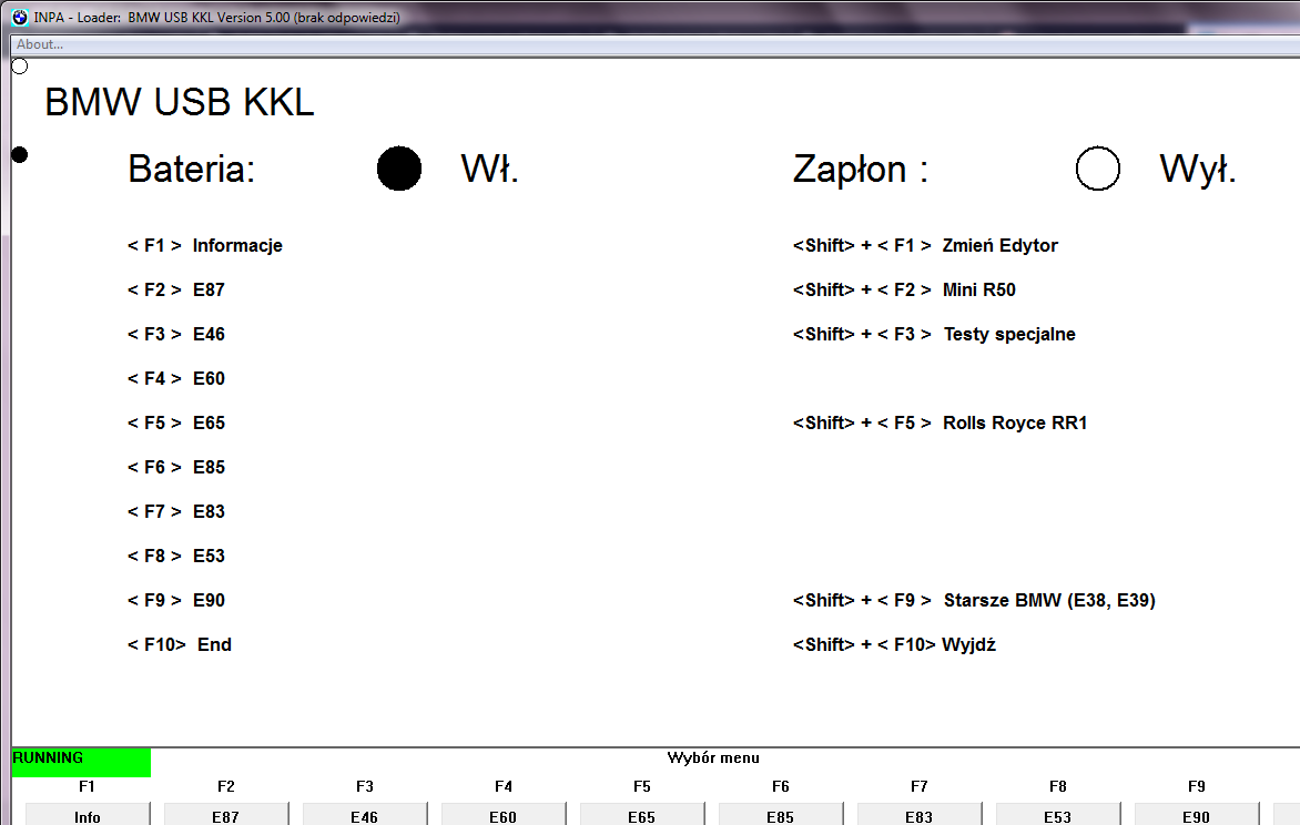

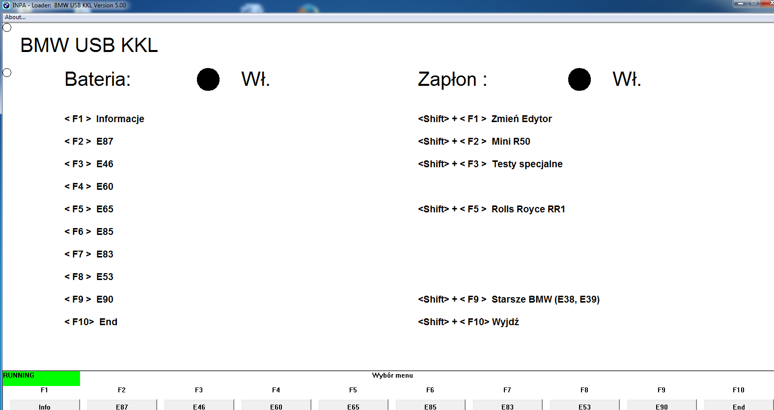

Po kolei wszystko co robię:
Wchodzę na E90 ( E92 jak widać nie ma ):
Wchodzę w F9:

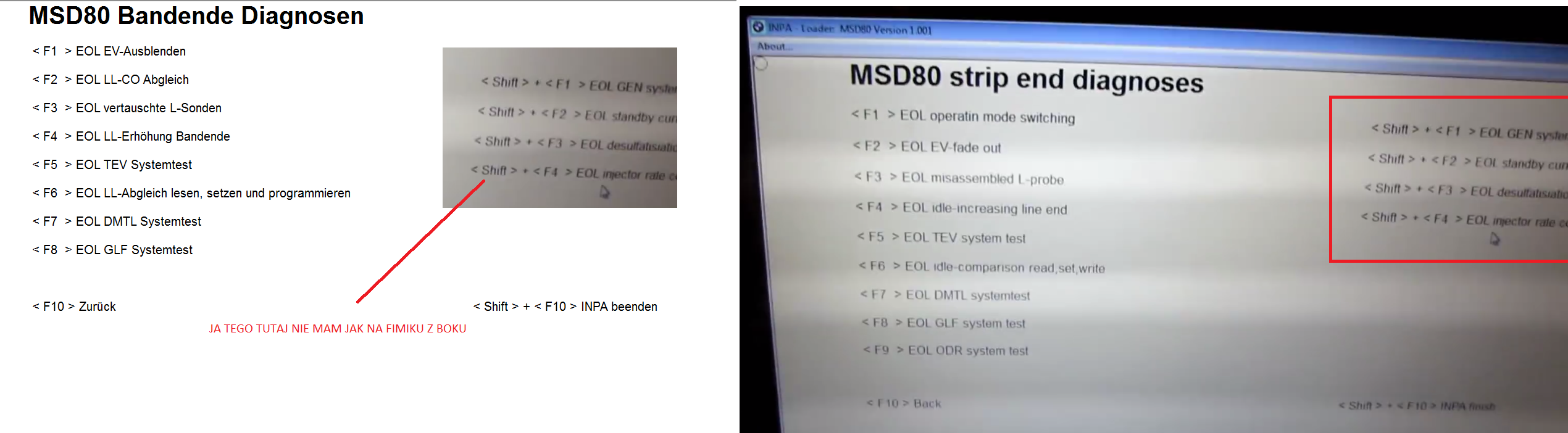

I teraz problem nie moge wejsc na to co na filmiku bo nie mam takich podunków ( On wchodz w Shift i F4 a u mnie nie ma w ogóle takiej opcji )
Co robić?
Spróbuj f6, zobacz co tam jest, masz inną wersję, poszukaj pod fxx, ja używam do tego ista.

Tam gdzie brauke tego menu w ogole nie moge wejsc w F6
Oddaje te gó**o bo to się do niczego nie nadaje.
Może ktoś poleci jakis inny NORMALNY interfejs do BMW E92 ?
Pod F6 nie będzie.Sprawdzałem u siebie.Mam Inpę Fxx i faktycznie trzeba wcisnąc F9 systemdiagnosen i powinno być shift+F4 EOL Injektormengenabgleich.Chcesz to podeśle ci link na PW skąd pobierałem Inpę.

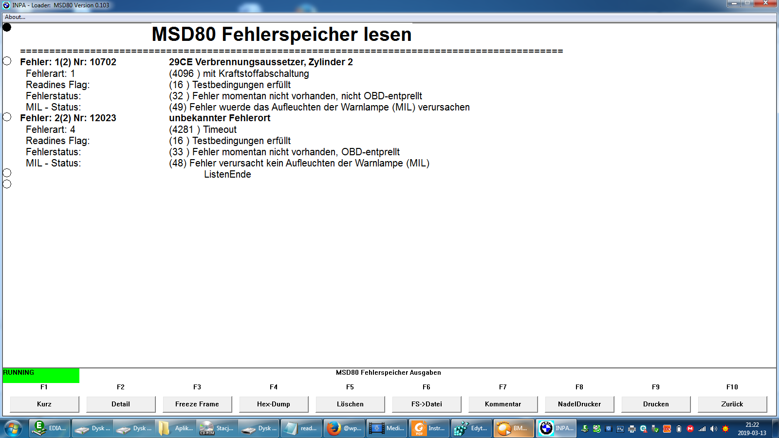

Powiedz mi tylko jak skasować stare błędy ?
Niestety nie nacieszyłem się zbyt długo...

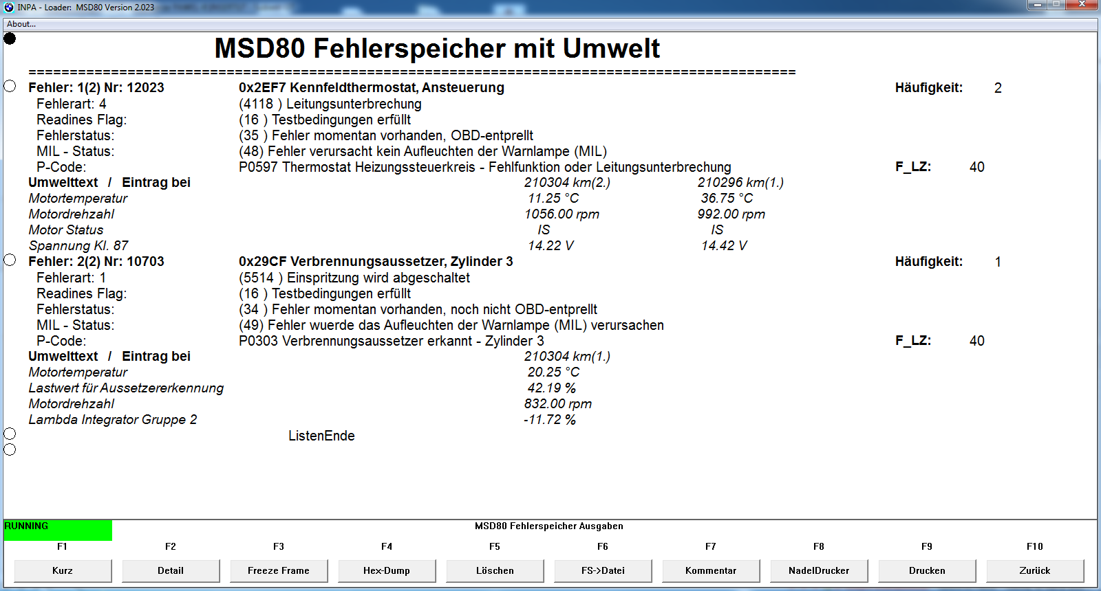

Wyskoczył mi taki błąd:
Cylinder 3 to jest 3 od przodu a 2 od szyby tak ?
Wsadzę stary wtryskiwacz w te miejsce ale musze być pewny, że to będzie ten.
Widzię też błąd termostatu. Wymienić go ?
O dziwo dzieje sie tak tylko jak odpale go na zimnym i postoi kilkanascie sekund - trzesie buda i zapala sie maly check. Po zgaszeniu i odpaleniu juz jest wszystko ok, jade normalnie i nic nie szarpie.
Co radzicie?

Byłem odpalić auto po tej jeździe na autostradzie i niestety ZNOWU to samo. Na zimnym błąd i trzęsie budą... Odpale drugi raz już jest OK - nie wiem o co chodzi...
Idę zobaczyć czy to będzie znowu 3 cylinder czy może jakiś inny.
Co radzicie? Kupić nowy wtrysk za tysiaka? bo ja już tracę pomysły...
