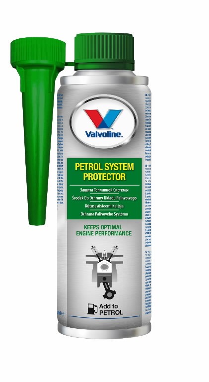

Wystarczy, że raz nalałeś jakiegoś syfu zamiast paliwa i może być po wtryskiwaczach, cewki znajomy wymienia średnio 1-2 na kwartał wprawdzie w TFSI ale co za różnica, masz pecha to kupiłeś jedną z felerem. Wlej do paliwa np. takie coś 147285566
, ja od siebie mogę powiedzieć, że u mnie pompy po dwukrotnej aplikacji na pełny bak lepiej pracują.
Pytasz czy po 20kkm mogą paść cewki/wtryskiwacze? Tak mogą z wielu powodów np. z powodu przebicia na kablach WN, złego paliwa, syfu w zbiorniku, problemów z ładowaniem i pewnie jeszcze kilku innych rzeczy.
Od lat tankuje tylko na jednej stacji - Orlen.
Czyli co podczas wymiany olejów filtrów najlepiej świecej cewki razem?
Czytałem różne opinie na temat takich specyfików - czy się nie pogorszy ?
Może czas zmienić stację?
Przecież to nie jest firma krzak... tego bym się raczej nie czepiał.
Jak się stosuje ten specyfik ?
