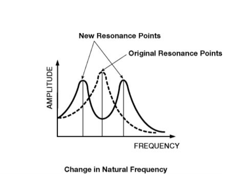

Ich zadanie to „rozłożyć” drgania o danej częstotliwości (rezonansowej) na dwa inne o trochę mniejszej amplitudzie, które nie wejdą w rezonans z elementami auta (ang. mass, dynamic damper). -

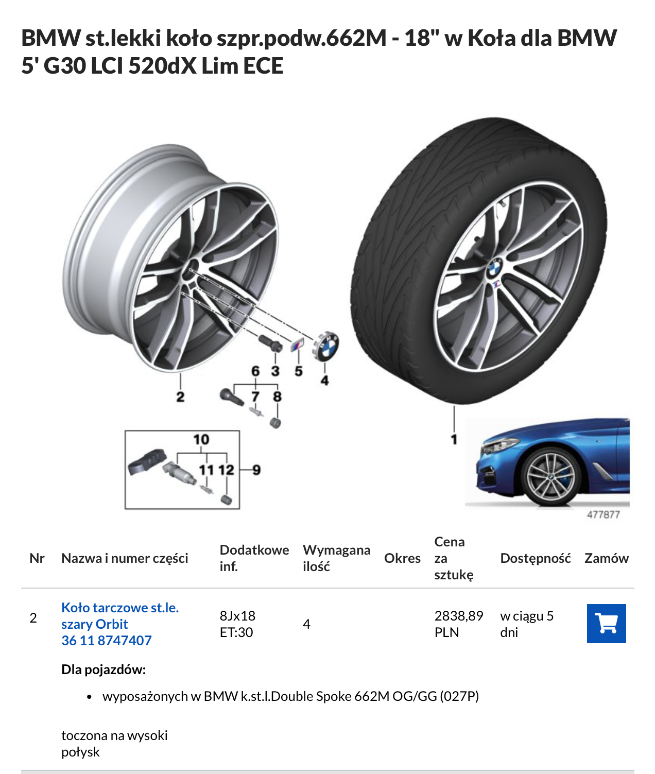

Tu masz kombinacje i kody opcji dla felg 662 https://czesci.bmwsklep.pl/bmw-seria-5/g30-lci-limousine/520dx-b47-ece-neutralna/kola/bmw-st-lekki-kolo-szpr-podw-662m-18-36_2368 a tu opony: https://czesci.bmwsklep.pl/bmw-seria-5/g30-lci-limousine/520dx-b47-ece-neutralna/kola/opona-letnia-36_2296

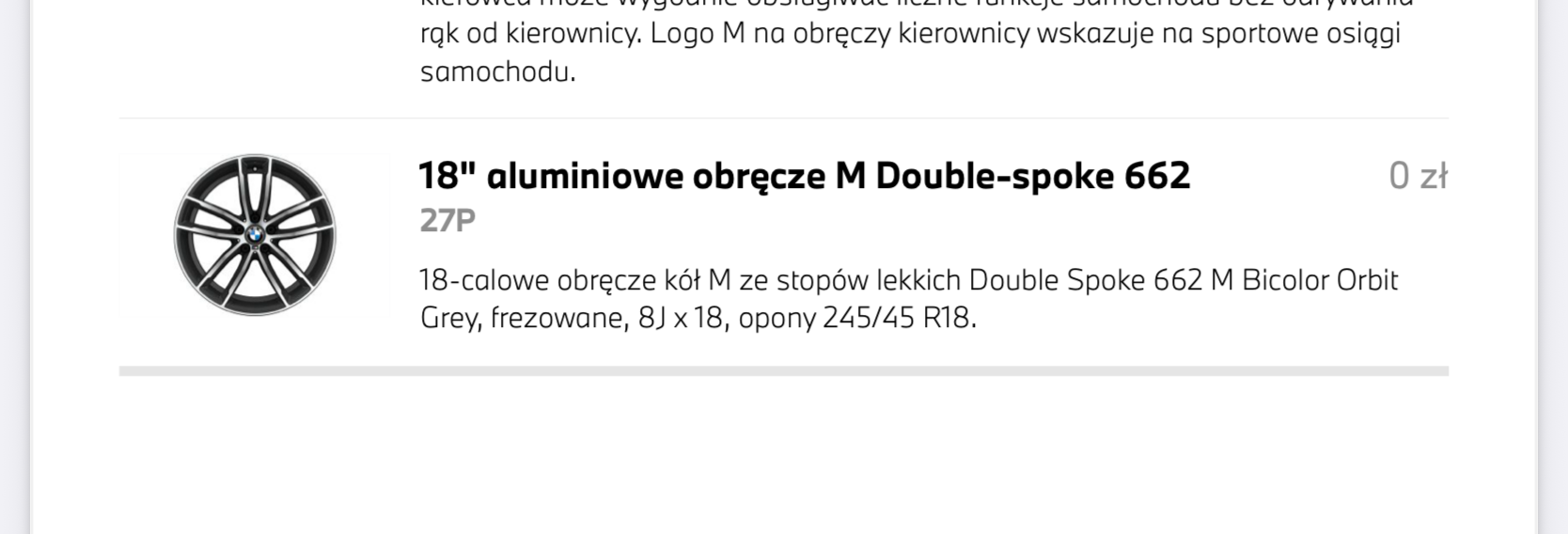

Na podstawie rozkodowanego VIN można sprawdzić wzór felg, do tego wersja wyposażenia i może coś da się wydedukować.

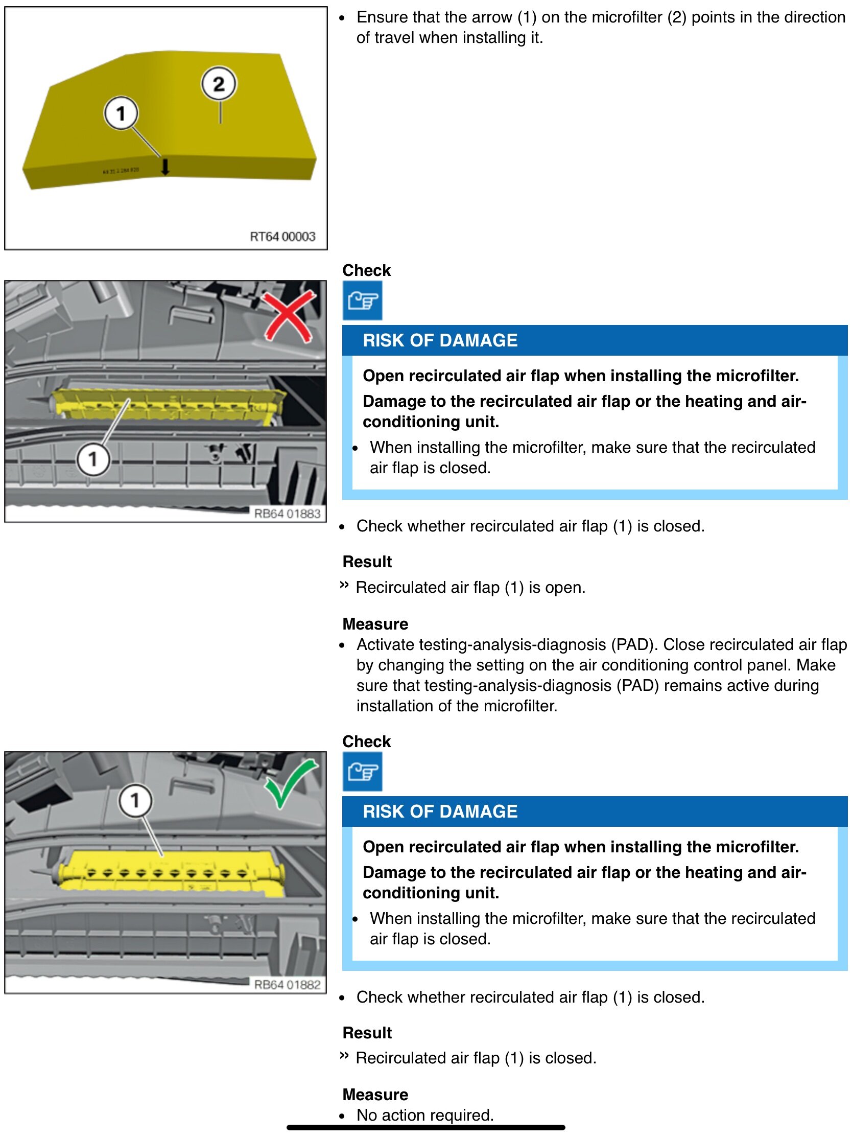

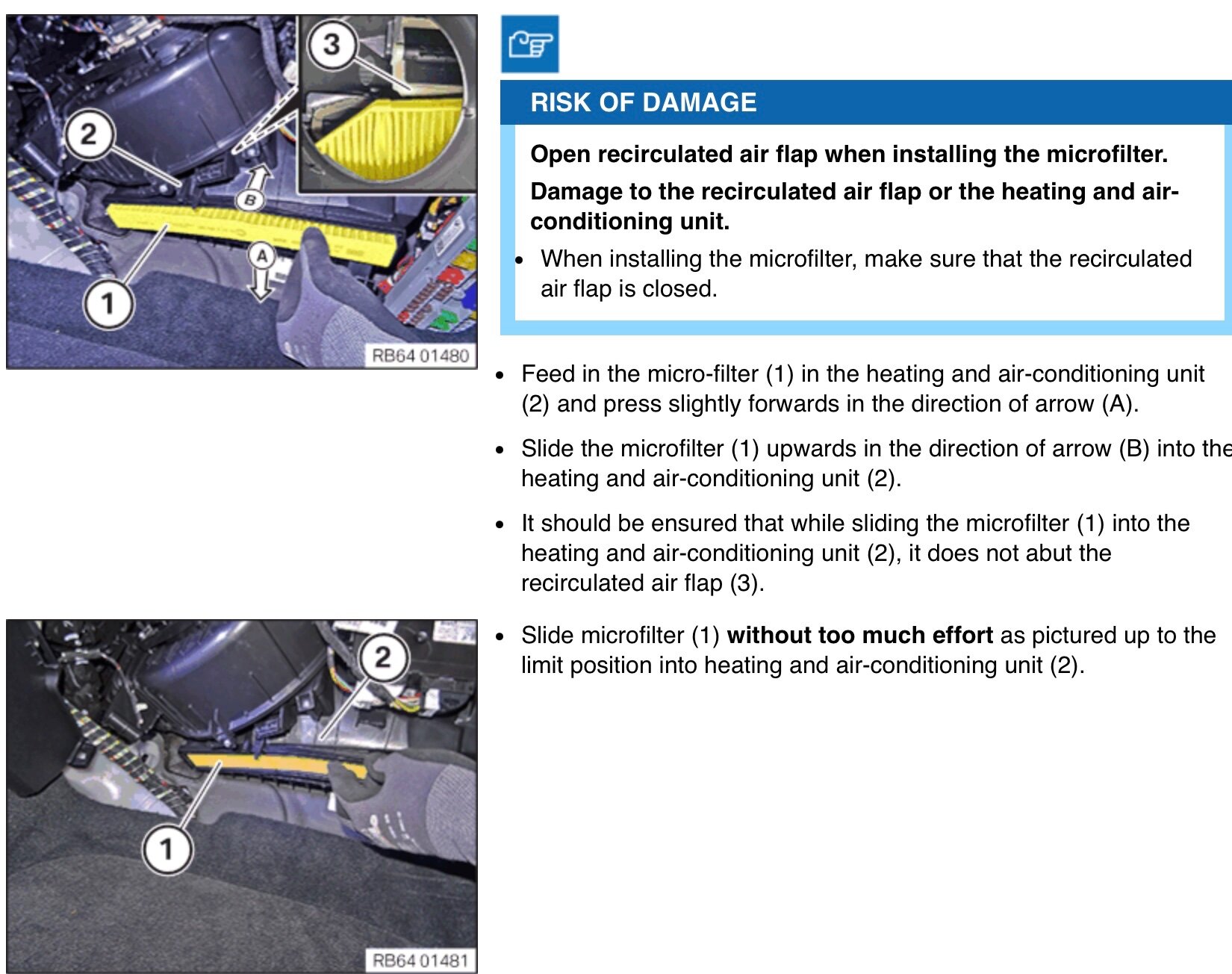

Dziś zauważyłem dziwne objawy tj. głośniejsza praca i gorące powietrze na tył. Po waszych wskazówkach (dzięki Maciek) wyrzuciłem zamontowany w grudniu przez ASO filtr micronAir 64115A29E66 (co prawda we właściwą stronę) i włożyłem Mann CUK 23014-2. Będę obserwował, pierwsze sygnały są pozytywne. (moje G32 ma taki sam filtr jak G05).
