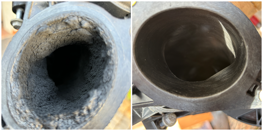

Wieści z placu boju - kolektor poszedł do regenerowania. Nieźle był zawalony, ale nie uszkodzony w ogóle. Dwie klapki w palcach wykazywały delikatny luz - widać to i nadmiar nagaru wystarczy, żeby komputer uważał, że dźwignia nastawnika się poddała. Regenerowany w https://pt-pro.pl/ - @Kuj0n dzięki za podpowiedź ? Przy okazji nowa pokrywa głowicy cylindrów, bo był wyciek spod uszczelki i odmy. Mam nadzieję, że na tym się skończy ?
