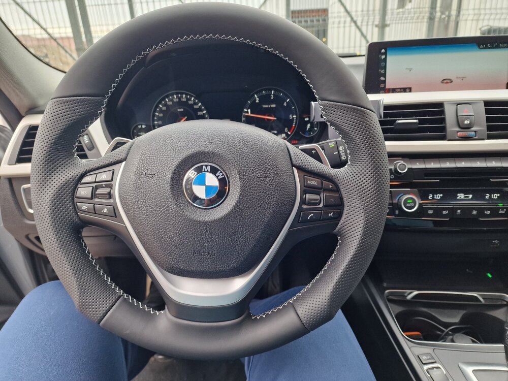

- wymiana kierownicy na model z łopatkami i obszycie,
- zmiana licznika 6WA na nowy 6WB,

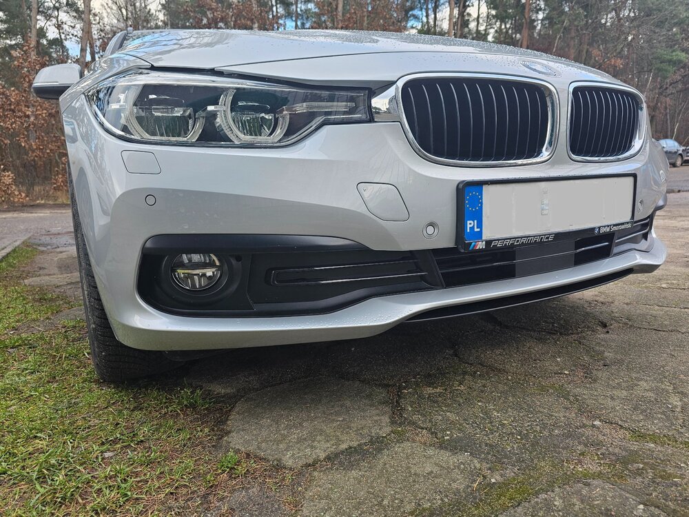

- założone moduły tylnych lamp do pseudo dynamicznych kierunków,
- nerki "M" ale rozebrałem je i przełożyłem chromowaną ramkę ze zwykłych

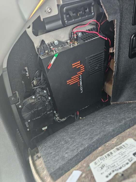

- Wymienione przednie głośniki na AudioSystem X200 evo plus (czy jakoś tak) + wzmacniacz one 130.4 z DSP

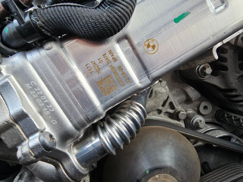

- 3 razy wymieniona chłodnica EGR, 2 razy korens, potem po koniec 2022 roku wleciał poprawiony BorgWarner (ASO)

S2NHA z 335d, felgi 18' na styk ?
Kierunki (chociaż podobno nie potrzebne ? )

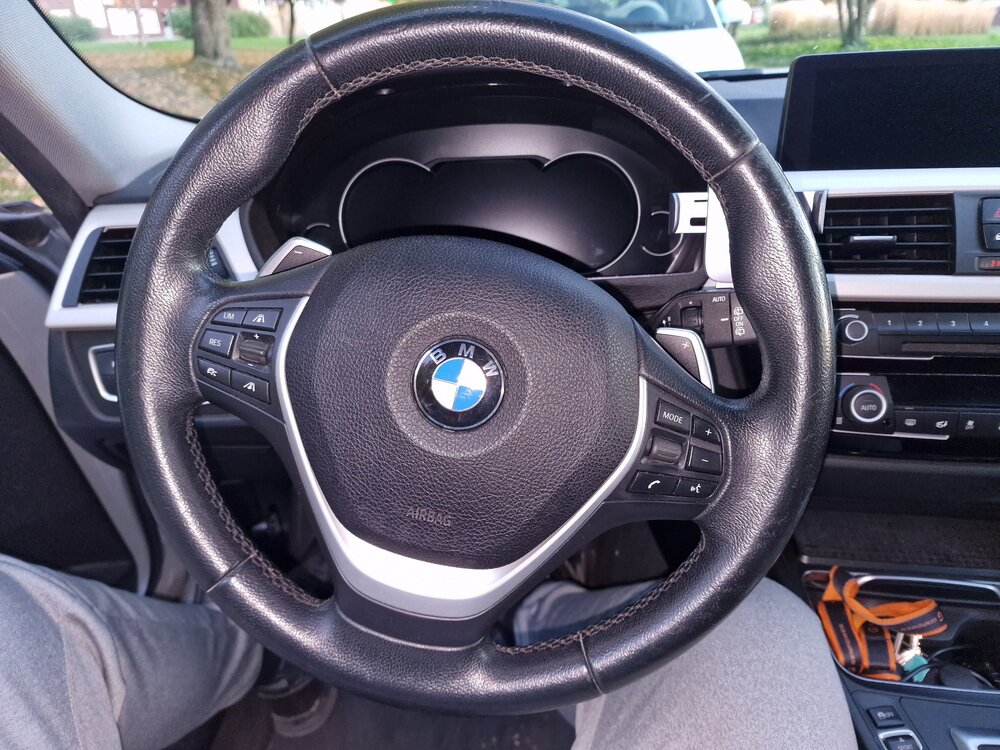

Kierownica przed i po

Niecieknąca chłodnica EGR ?

Wzmacniacz w lewej wnęce, mocowanie autorskie

Możesz coś opowiedzieć jak po zmianie licznika 6WA na nowy 6WB, czym oprócz pełnego cyfrowego wyglądu się różnią?
Czy ma to jakieś zalety w przeniesieniu większej ilości informacji na ekran licznika, jakieś dodatkowe funkcje związanie z CarPlay tj. nawigacja, Spotify?
Z perspektywy czasu, które zmiany od zakupu uważasz za najkorzystniejsze?
6WB to przede wszystkim zmieniające się tarcze przy zmianie trybu. Wskazówki z nawigacji wyświetlają się pomiędzy tarczami a nie na tym małym wyświetlaczu 6WA.
Jak zmieniasz utwory to mała lista wyświetla się zamiast obrotomierza.
Nie ma niestety takich wielkich map które wchodzą na tarcze jak w nowszych modelach...
Nie wymieniłem go dla większej ilości informacji tylko dlatego, że mi się bardziej podobał. Biorąc pod uwagę cenę - można znaleźć wiele ciekawszych rzeczy.
Odnośnie zmian to nie ma takiej, której bym żałował. Każdy daje więcej frajdy, program, hamulce, audio czy nawet zmiana kierownicy. Cały czas się z tego korzysta.

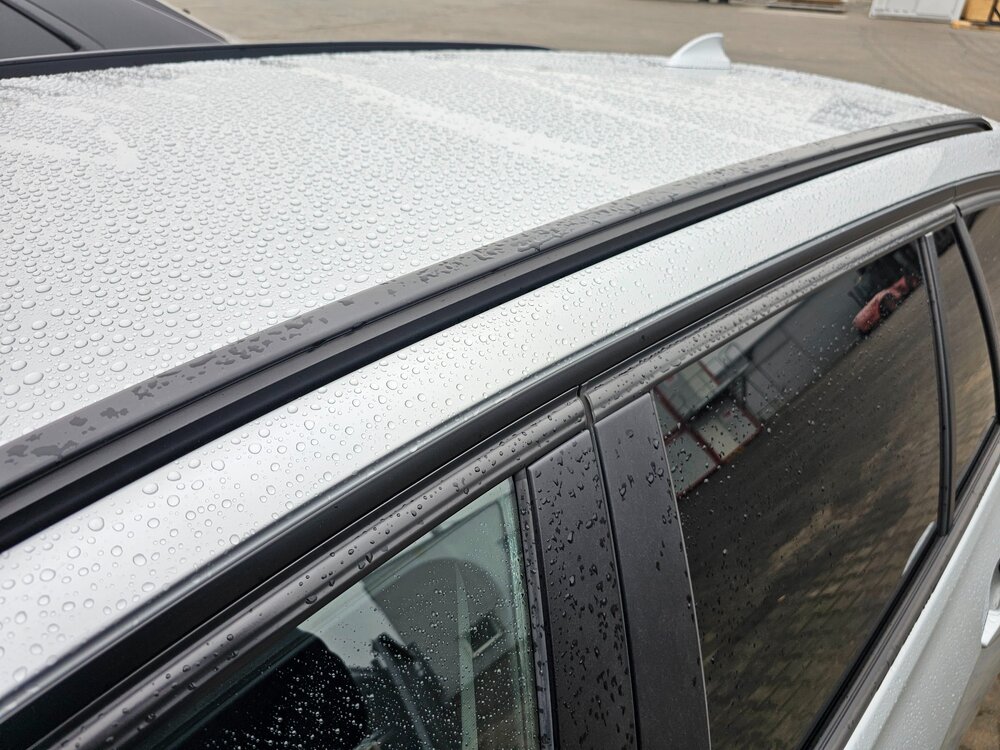

Tak wyszło po zabiegu.
Z uwagi na dużą ilość odprysków - polakierowana maska, część dachu nad szybą oraz nowa szyba. Zrobione a ASO więc mam nadzieję, że trochę wytrzyma.
Powłoka 5letnia Delixirum gold.
Edytowane przez Kuj0n
  • Członkowie klubu
Chyba mnie zmotywowałeś, żeby sprawdzić czy powłoka, którą kupiłem i leży na półce, jeszcze nie straciła właściwości ?
Ładnie się błyszczy, a nowej szyby zawsze można zazdrościć ?

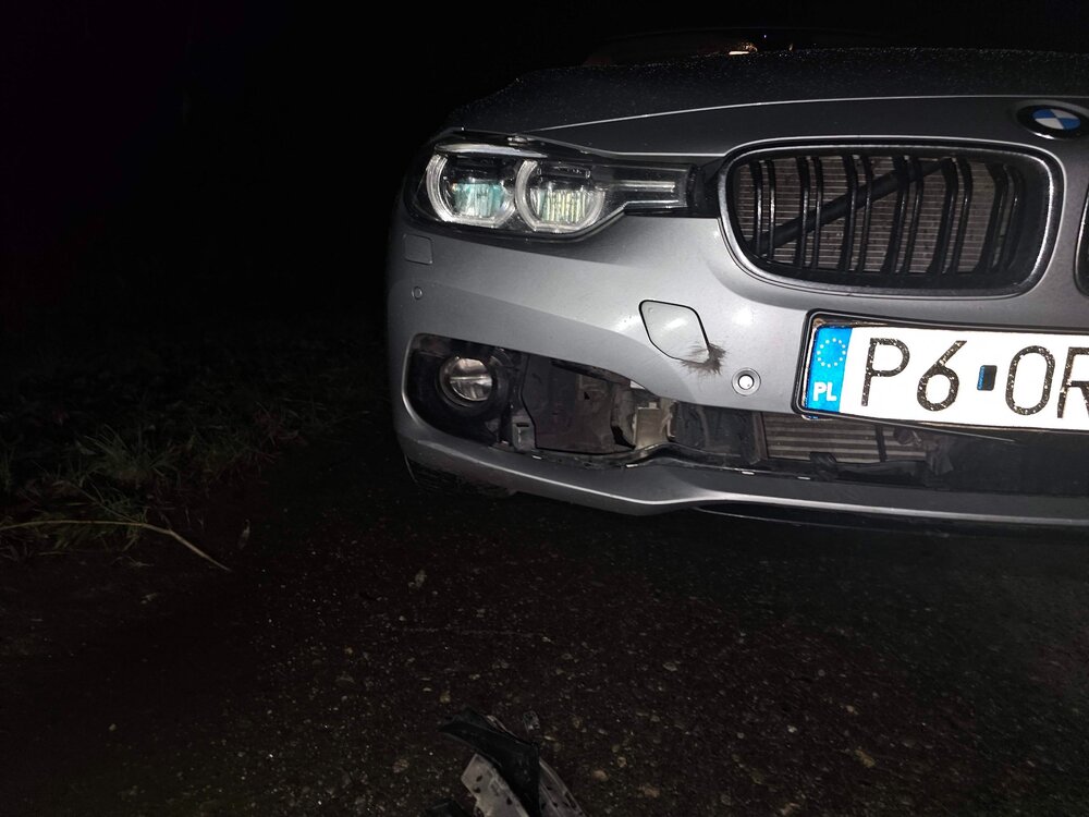

Żeby nie było zbyt nudno to tydzień po odebraniu samochodu trafił się futrzak i tak pod choinkę tenże futrzak zasponsorował nowy zderzak, prawy reflektor, prawą lampę przeciwmgielną, nowy radar, itd.
  • Członkowie klubu
...ale, że renifera trafiłeś? ?
Ale Mikołaj cały? ?
Taaaaaaaak, okazało się, że Mikołaj opłacał reniferowi autocasco.
Mikołaj cały, renifer zwolniony z życia.

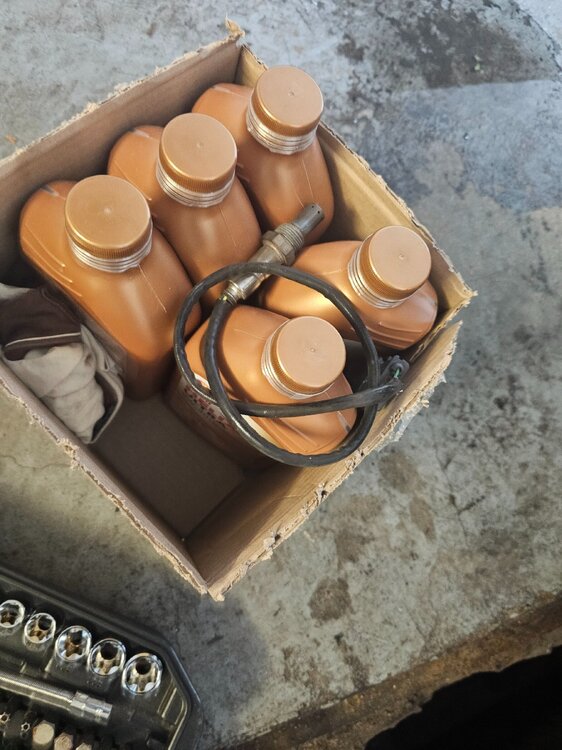

- Wleciał nowy olej.

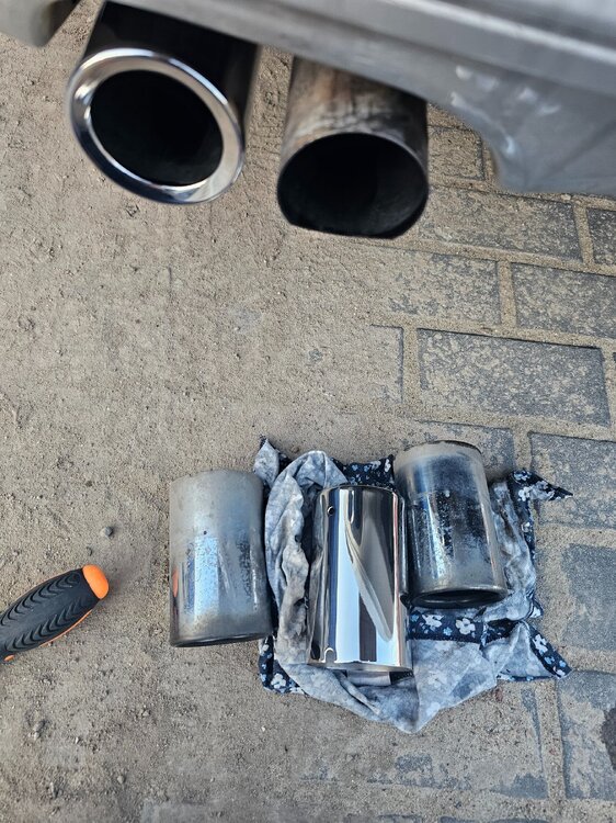

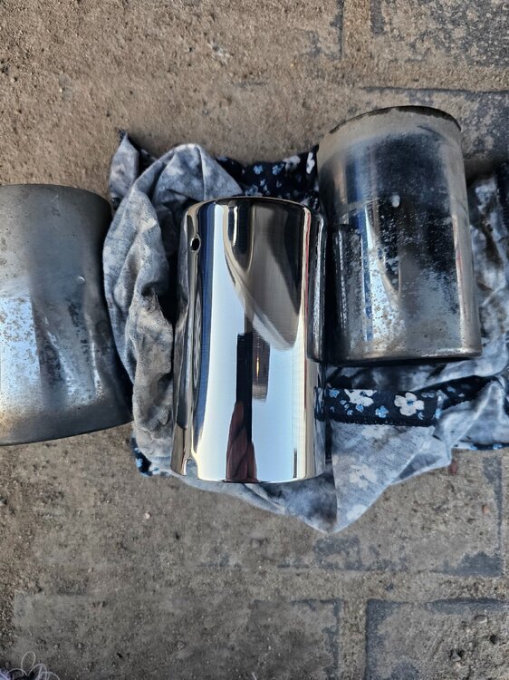

- Wpadły nowe końcówki wydechu bo już mnie nosiło jak widziałem stare... Może stare uda się wypolerować i będą na podmiankę kiedyś.

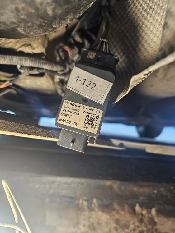

- Wymieniłem też sondę nox za katem SCR. Oczywiście do eksperymentów wpadła używka za 45zł a nie nowa za 1000 czy nawet 2800 z ASO ?
Od jakiegoś czasu pojawiał się błąd:
- 26F500 - SCR sprawność za niska
- 2AC600 - SCR Sprawność za niska, wykryta zła jakość AdBlue
- 26EC00 - SCR Za wysokie przesunięcie sygnału NOx w trybie jazdy z hamowaniem silnikiem.
Sonda jak była zimna to mocno zawyżała wartości za katem do tego stopnia, że noxy rosły nawet do 1000ppm jak odpuszczało się całkowicie pedał gazu.
Swoją drogą, czy ktoś wie co oznaczają numery po numerze części? tzn 8580408-01, 8580408-02, 8580408-03, 8580408-04 - To są rewizje? Czym różni się wprowadzanie kolejnej rewizji zamiast zastępowanie numeru części nowym numerem?

Brałem z allegro. Są dobrze wykonane, nie ma się do czego przyczepić. Widziałem, że czarne też były.
https://allegro.pl/oferta/koncowka-wydechu-tlumika-chrom-70-mm-12709609591
Pogoda dobra więc zamiast zająć się ogrodem lepiej umyć samochód...
Po zimie poszedł szampon ADBL Be Acid a na wszystkie szyby Gtechniq G1.
20250325_165733.thumb.jpg.8f0ced0c3a06256743ef6d089a431691.jpg20250325_165704.thumb.jpg.ce9906f48b01739b4d16679a0b054f4b.jpg20250325_165701.thumb.jpg.770706f3ec730d6d40d19df961a3ecfb.jpg20250325_170317.thumb.jpg.e1d2bdf1373fd4852ec1f1331d8173fb.jpg20250326_085732.thumb.jpg.f1790beacd37182e9d5057d598b04459.jpg20250326_085738.thumb.jpg.e9fc86f6f4320d2c8e1bfa5cb2efc073.jpg
  • Członkowie klubu
G1, stara szkoła widzę ? nie zazdroszczę docierania ?
Powłoka odchamiona, widać, że działa ?
Tak, docierało się "fajnie"... Czułem łapy do wieczora ?
Aaaale dzisiaj rano jak kropiło to już się wycieraczka odwdzięczyła ?

Ostatnio z racji zbliżających się 300tysi zacząłem coraz głośniej myśleć o niesławnym czujniku ciśnienia/temperatury paliwa po niskiej stronie.
Od razu skreśliłem wymianę całego przewodu i zastanawiałem się... Nadal nie występuje nowy numer części czyli nic nie poprawili a co jakiś czas słyszy się o ofiarach awarii... (https://www.realoem.com/bmw/pl/part?id=8J11-EUR-08-2018-F31N-BMW-320dX&mg=13&sg=15&diagId=13_1583&q=13538514092)
Więc do celu - czy skoro wiązka jest tak szczelna, że potrafi dotrzeć do ECU, który jest wyżej niż czujnik to może warto tą wiązkę "rozszczelnić".
Po częściach jakoś nie mogłem zlokalizować wtyczki a szukanie losowych produktów na tme.eu albo rs-online doprowadza mnie do szewskiej pasji więc zmieniłem front... I tak właśnie na znanym portalu z częściami oryginalnymi do samochodów chińskich znalazłem oto takie coś:
- złącze męskie i żeńskie - https://pl.aliexpress.com/item/4000272998277.html
Do tego
- Przewód - https://www.lapp.com/pl/pl/PLN/oelflex-heat-180-sif/p/0048104 - tego akurat nie kupowałem bo miałem
- taśma parciana tesa - u nas nazywamy to "system volvo" czyli jak nie chesz dawać peszla to taśma na "odpier..." ?
Wiadomo, trzeba to czymś zarobić... ale tego nie liczę bo nie muszę. Mnie cała akcja kosztowała 26,11 PLN.
Ale idźmy dalej... Adapter leżał i czekał aż znalazłem przez przypadek to :
asd_Strona_1.thumb.jpg.1e04560092bc5a8d1df578955687c6bf.jpgasd_Strona_2.thumb.jpg.ac597d2ca859702eae0958cc88fc2235.jpgasd_Strona_3.jpg.2459f2afdb01a55a1c44444edb6b5659.jpg
Więc skoro "ONI" wiedzą i mają NAS w dupie ... nie dało mi spokoju...
Pora zakładać. No i Panowie i Panie... okazało się, że g*wno wybiło i pacjent zaczął się pocić... Zagrałem dzisiaj w eurojackpot'a skoro takie szczęście mnie trafiło.
Przestrzegam... sprawdzajcie swoje czujniki ? mój to prod. 08.2018 więc blisko końcówki.. co dopiero te starsze ?
