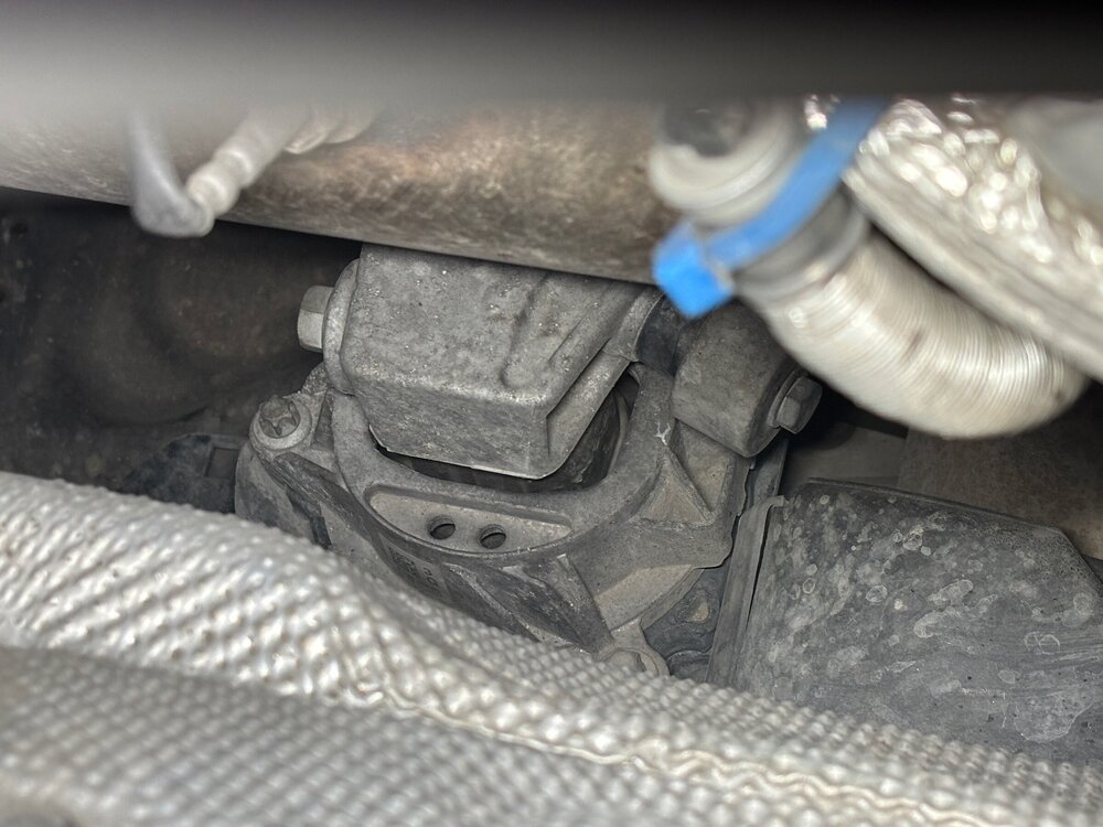

No więc po paru godzinach w ASO wiadomo tyle, że nie wiadomo co powoduje drżenie. Sprawdzane parę razy, dwie osoby weryfikowały, jazdy próbne bo jeszcze jedną rzecz zgłaszałem i nic nie zostało znalezione. Wszystko jest sprawne i nie wykazuje śladów zużycia, które mogłyby wpływać na te objawy. Wyższość ASO nad innymi - nie znaleźli przyczyny, to nie skasowali za usługę. Oczywiście wiadomo dlaczego mogą sobie na to pozwolić, patrząc na stawki poza pakietowe. Skłaniają się również do wymiany poduszek, oczywiście bez gwarancji, że to jest powodem. Za chęci i poświęcenie zrobiłbym to u nich, ale mimo, że kupiłem 335d nie stać mnie na usługę wymiany poduszek w cenie 6400zł, więc jutro umawiam sobie termin lokalnie. Może będzie jak w przypadku bastaz, czyli bez ścieżki zdrowia jaką przeszedł yoshimba. Oby.

Przypomniało mi się, że mam akcję serwisową do zrobienia (airbag kierowcy). Wpadłem na szalony pomysł dać się najpierw wypowiedzieć ASO, przy okazji, co myślą o tym przypadku ? Rezerwują sobie 4 do 5 godzin na wymianę tej poduszki (serio ? podobno mają dużo rzeczy papierkowo aktualizacyjnych do wykonania ? ), to może znajdą chwilkę, żeby zerknąć na drgania ? Przy akcji z EGR dobrze zdiagnozowali stukanie amortyzatorów, wiec może... ? Jeśli nie, to w ciemno wymieniam poduszki silnika i sktrzyni. Zamówili graty do akcji, czekam na wyznaczenie terminu wizyty.

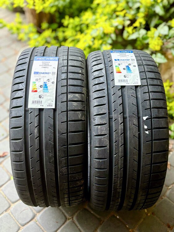

xDrive a wymiana opon - przestroga - WAŻNE
Z ciekawości - które Hankook? Może przez przypadek te z gwiazdką ? Możesz od razu coś o nich napisać, bo właśnie wybieram opony na lato. Ja zjechałem do końca (dosłownie) Nokiany Z Line. Napęd je lubił, ja trochę mniej, głównie za hałas i wynoszenie przodu na mokrym rondzie. U mnie przejechały równo 60 tys. km, poprzedni właściciel miał je 1 sezon, więc liczę, wytrzymały 70-80 tys. km Teraz celuję w Micheliny PS 4S, bo zawsze chciałem, a nigdy nie miałem ? ale rozważam też tańsze, również rozsądne budżetowe ?

Nie wiem, nie jestem mechanikiem. Ty oceniłeś stan po zdjęciach ? Nie, jeszcze nie zacząłem. Pierwsze pewnie w ciemno polecą poduszki, ale chciałbym uniknąć loterii, jak przy szukaniu stuków, a finalnie były to amortyzatory, dlatego zapytałem na forum.
