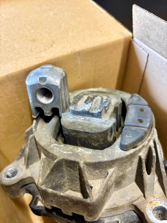

182322 km przelotu, wymienione poduszki silnika i skrzyni biegów. Objawem były drżenia na wolnych obrotach, wyczuwalne na karoserii i kierownicy. Winowajca wyglądał tak, bez wyjęcia z łapy nie do zauważenia.... Przy okazji TEC2000 dolany do baku.

Po robocie. Wymienione wszystkie, ale winowajca wyglądał tak (dopiero po wyjęciu z łapy się okazało).
